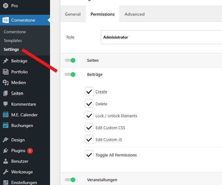

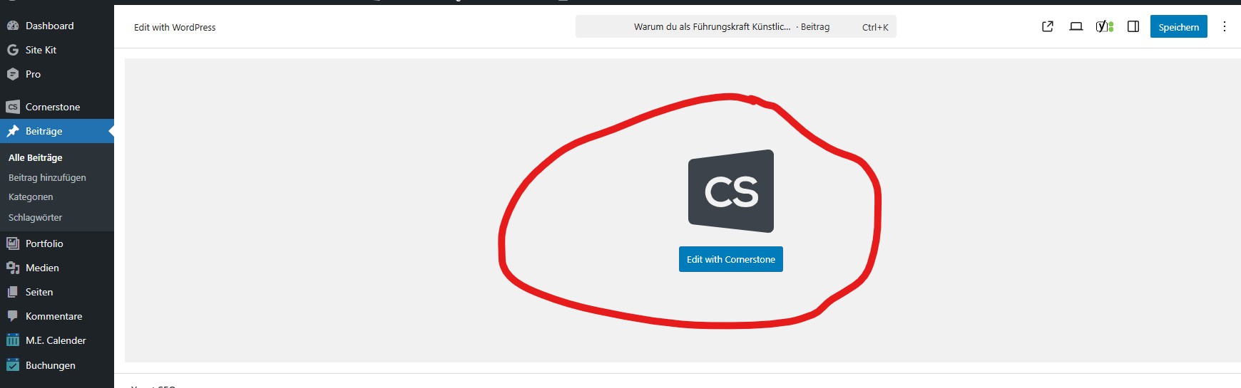

Oktober 1, 2025 um 12:55 a.m. #17446871
Philipp Käpnick
Hallo Marcel,
ich bin einfach auf die Cornerstone Settings gegangen und habe es für "Beiträge" aktiviert (siehe Screenshot).
Dadurch passiert jetzt genau das was du meintest und es wird angezeigt wie im zweiten Screenshot. Jedoch übersetzt er die vorhanden Blog Artikel immer noch nicht.
