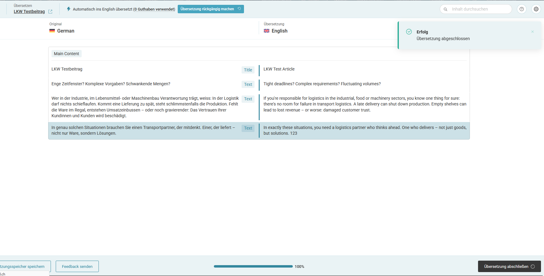

ich konnte den Beitrag abschließen, ebenso testete ich die automatische Übersetzung bei "LKW Testbeitrag". Es scheint nun alles zu funktionieren.
Viele Grüße
Marcel

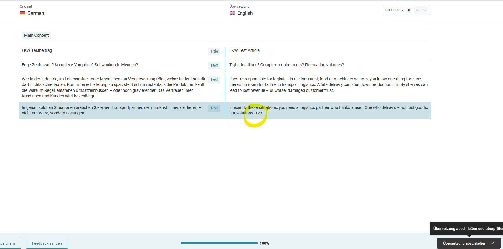

Hi Marcel, vielen Dank. Bei mir funktionierts leider immer noch nicht (siehe Ablauf 1-5). Auch beim Kollegen ging es nicht. Wie kann das möglich sein?

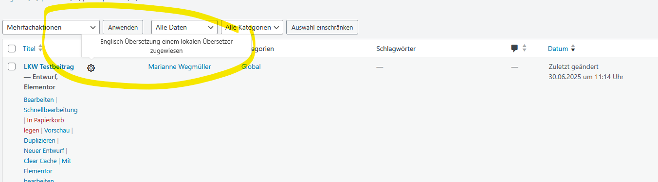

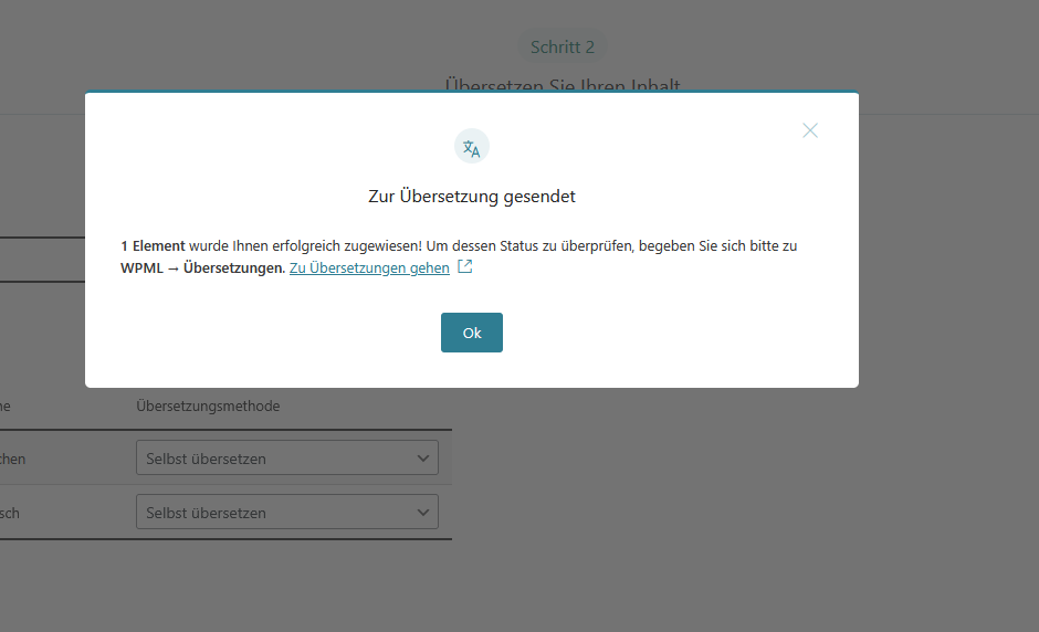

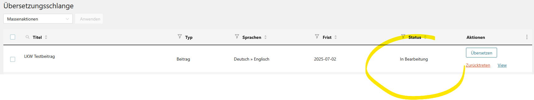

Zudem macht es immer noch die Runde an den "lokalen Übersetzter". Wie kann ich das umgehen? Ich bin normalerweise die einzige, die übersetzt. Hierfür brauche ich keine Zusweiung und keine Erinnerung per Mail, damit ich den "Autrag übernehmen" kann.
