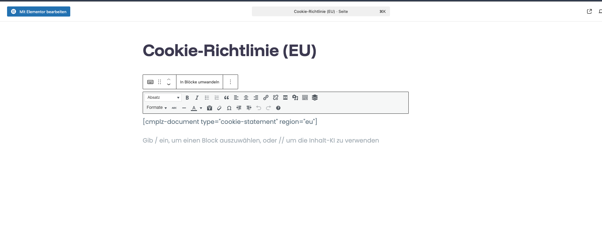

1) Der Inhalt des Shortcodes sollte eigentlich auf Basis der Seite "Cookie-Richtlinie (EU)" und deren Übersetzung geladen werden. Wo auf der Website wird der genannte Shortcode verwendet?

1.) habe dir einen Screenshot angehängt. Das dürfte der Shordcode dafür sein.
[cmplz-document type="cookie-statement" region="eu"]

1) Dies scheint nun zu funktionieren, nachdem ich den Block mit dem Shortcode auf dem originalen Inhalt wiederhergestellt hatte:
