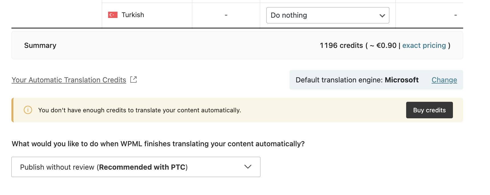

November 10, 2025 um 11:49 a.m. #17562140
wall-consulting-gmbhR
Hintergrund des Themas:
Ich habe 700.000 Credits zur Verfügung und versuche, diese zu benutzen.
Die Symptome:
Mir wird gesagt, ich habe keine Credits.
Fragen:
Warum wird mir gesagt, dass ich keine Credits habe, obwohl ich 700.000 Credits zur Verfügung habe?

November 10, 2025 um 3:48 p.m. #17563298
Bruno Kos
Zeitzone: Europe/Zagreb (GMT+01:00)
Hallo,
In unserem System sehe ich, dass versteckter Link tatsächlich 707562 Credits zugewiesen sind. Da diese jedoch nicht auf Ihrer Website angezeigt werden, gehen Sie bitte zu https://wpml.org/account/sites/, entfernen Sie den Schlüssel für diese Website und führen Sie dann folgende Schritte aus:
https://wpml.org/faq/how-to-remove-the-this-site-is-registered-on-wpml-org-as-a-development-site-notice/#what-if-the-notice-still-appears-after-moving-to-production
Sind die Credits danach verfügbar?
November 10, 2025 um 3:59 p.m. #17563313
ja, hat funktioniert.
