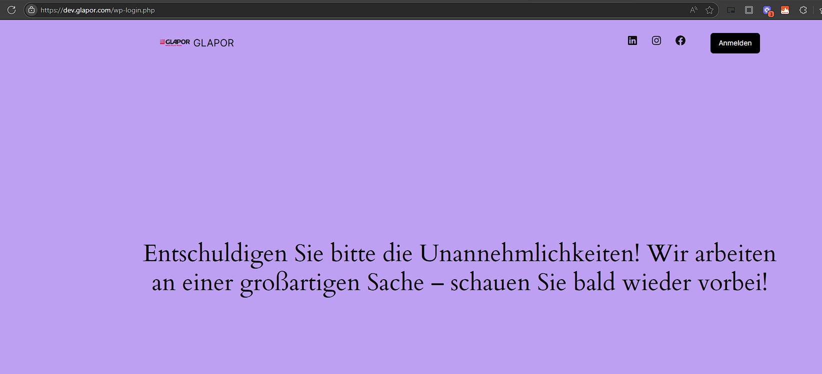

Juni 12, 2025 um 12:45 pm #17130147
Ich komme hier leider nicht auf das Anmeldeformular.
Hier wird anscheinend "WPS Hide Login" verwendet und mir wurde nicht da korrekt Anmeldeverzeichnis angegeben.
Das private Antwortformular ist erneut aktiviert.

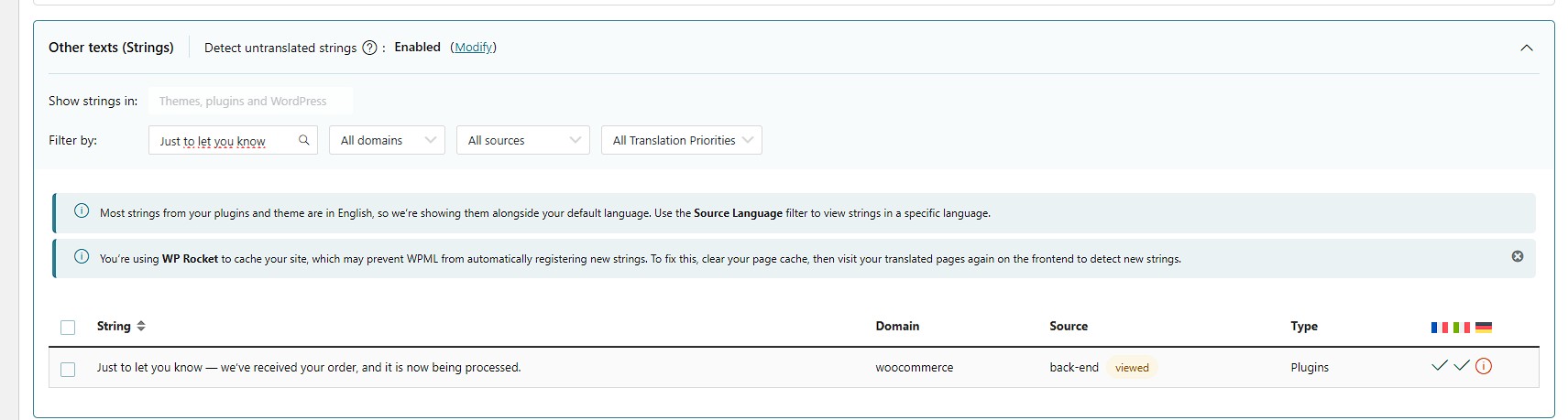

Juni 13, 2025 um 9:04 pm #17134707
Unter WPML > Translation Management > Other texts (string) habe ich nach folgendem Text gesucht:
"Just to let you know"
Der String wurde gefunden und ist aktuell nicht auf Deutsch übersetzt. Siehe Screenshot.
