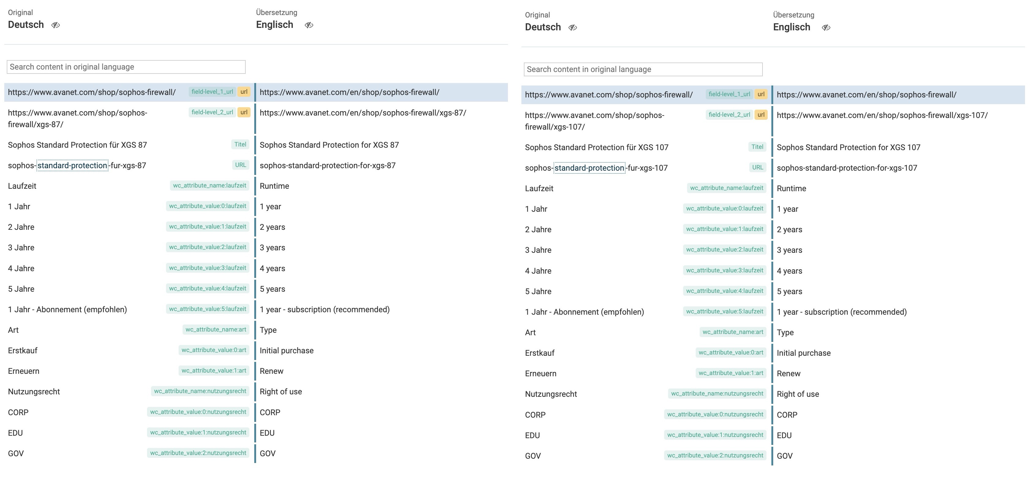

Komisch ist auch, dass es bei einem Produkt korrekt dargestellt wird:
versteckter Link
Bei eine anderen Produkt jedoch nicht.
versteckter Link
Die manuelle Übersetzung, welche wir jeweils verwenden, sieht identisch aus.
Screenshot: versteckter Link
Vielen Dank

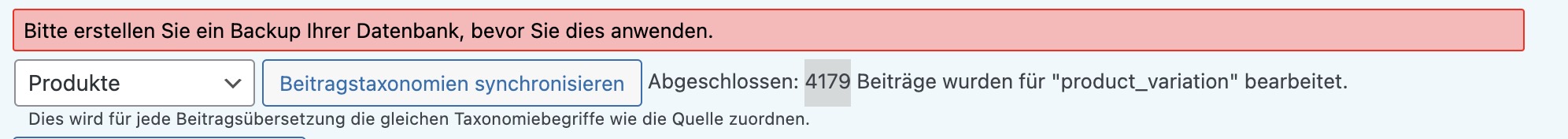

Ich habe gestern bei einigen Produkten nochmals ein Import versucht.
Bei einigen Produkten funktioniert es dann und bei anderen nicht:

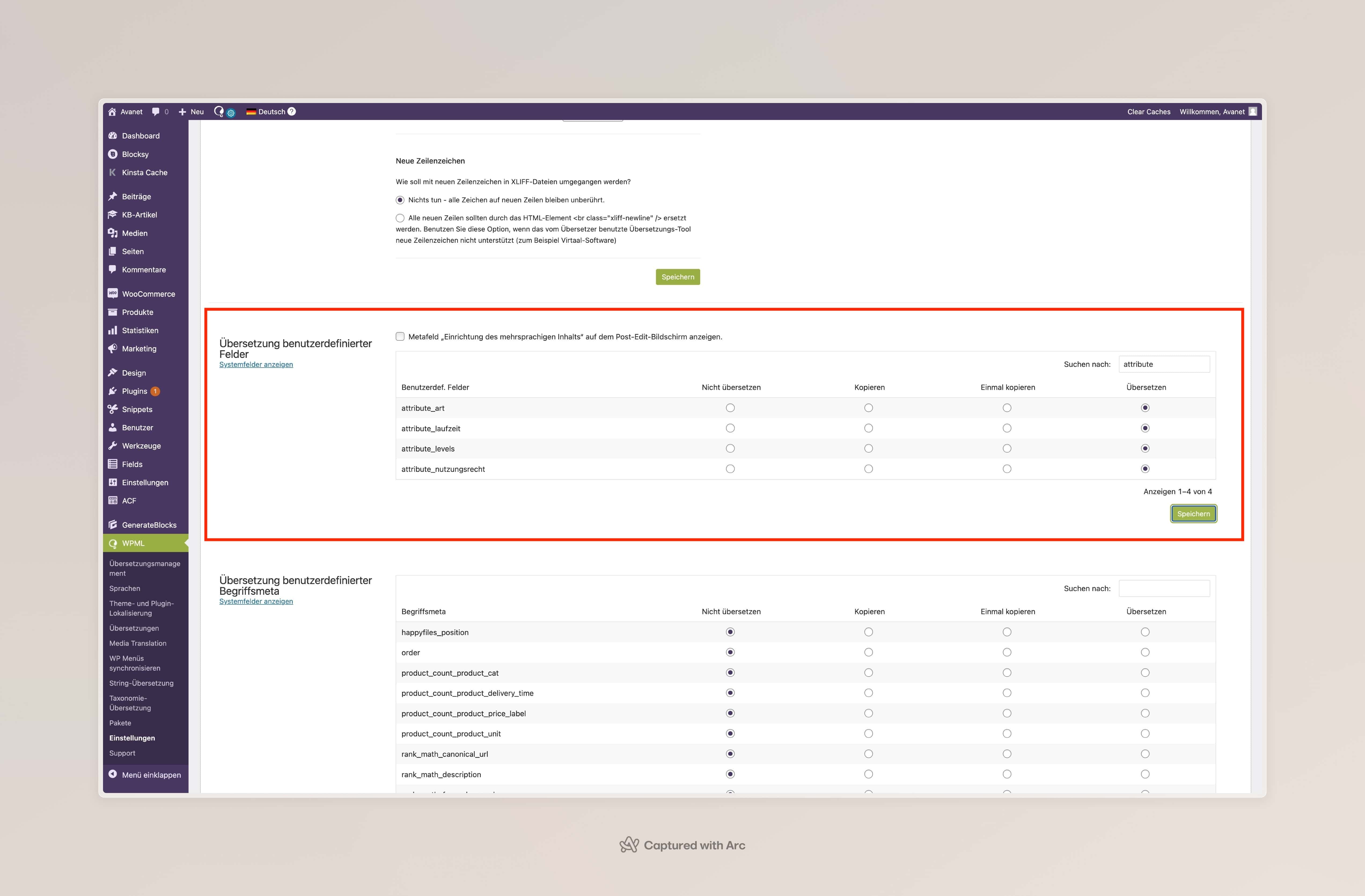

nachdem ich die Einstellungen in der Staging-Umgebung überprüft habe, ist mir aufgefallen, dass die Attribute in Ihren Einstellungen als "Nicht übersetzen" definiert waren.
Um dies zu korrigieren, habe ich sie auf "Übersetzen" gesetzt, eine kleine Änderung am deutschen Produkt vorgenommen und die Übersetzungen erneut gespeichert. Um zu überprüfen, dass diese Lösung funktioniert, bitte ich Sie, die folgenden Schritte zu befolgen:
1. Gehen Sie zu WPML > Einstellungen > Übersetzung benutzerdefinierter Felder und stellen Sie die Attribute als übersetzbar ein (siehe Screenshot).
2. Laden Sie die Produkte erneut hoch.
3. Führen Sie die Übersetzungen erneut durch.
Es scheint, dass das Problem auftrat, weil die Felder vor der Importierung nicht existierten und als nicht übersetzbar eingestuft wurden. Um zu verhindern, dass dies erneut geschieht, wäre der Prozess wie folgt:
1. Wenn es neue Variationen in den importierten Produkten gibt, erstellen Sie die Variationen, bevor Sie importieren.
2. Definieren Sie die Variationen als übersetzbar in den Einstellungen.
3. Führen Sie die Importierung durch.
Von da an sollte alles wie erwartet funktionieren. Ich hoffe, dass diese Lösung Ihnen helfen kann.

🤯 Es funktioniert!
Das absolut Verwirrende ist, dass es früher auch ohne dies funktioniert hat und die Felder bereits übersetzt waren.
Aber es läuft! Wow, Danke! Vielen Dank, da bin ich echt froh, dass dies wieder korrekt angezeigt wird!
