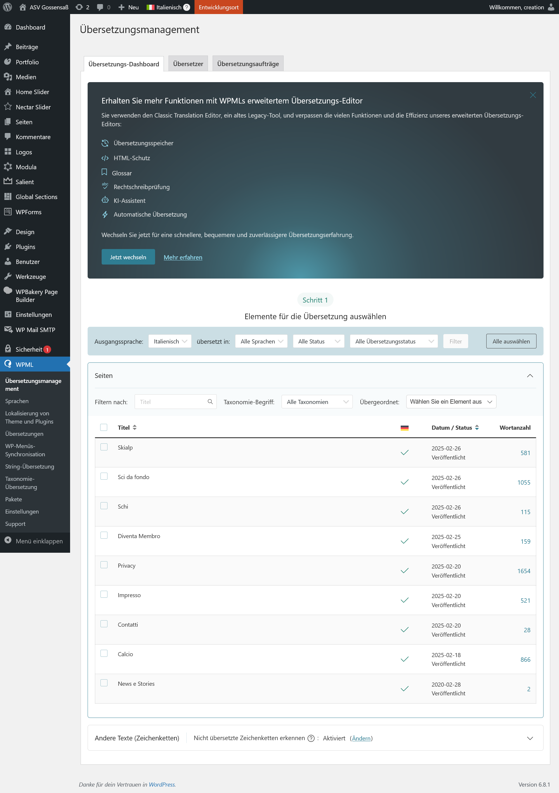

Um das Popup-Problem zu beheben, überprüfen Sie bitte, ob der 'WPML Übersetzungseditor' oder der 'WordPress Editor' als Übersetzungsmethode eingestellt ist. Wenn Sie zwischen diesen Methoden wechseln, während ein Übersetzungsauftrag noch bearbeitet wird, kann dies zu Popups führen. Stellen Sie die Übersetzungsmethode auf 'WPML Übersetzungseditor', brechen Sie alle laufenden Jobs unter WPML > Übersetzungsmanagement > Jobs ab und wechseln Sie dann zurück zum 'WordPress Editor'.

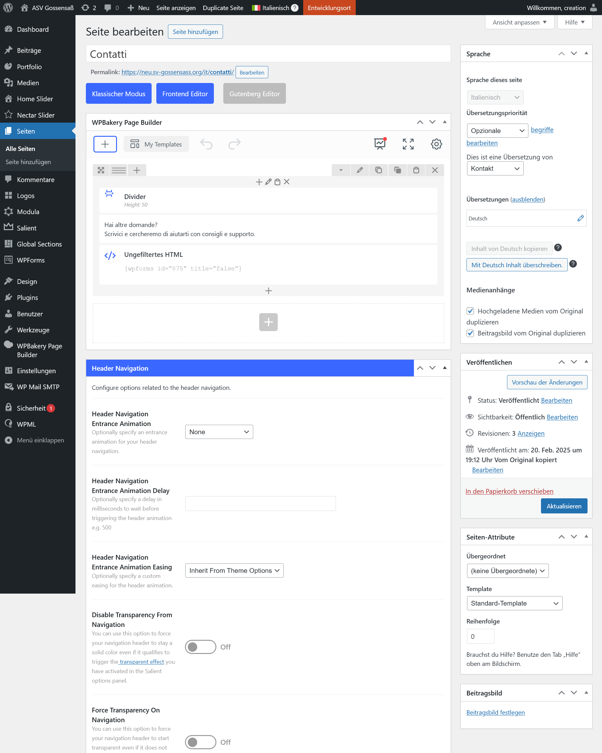

Ich arbeite an der Website versteckter Link und verwende das WPML Plugin. Bei jedem Abspeichern einer übersetzten Seite erscheint ein Popup.
Die Symptome:
Ein lästiges Popup erscheint bei jedem Abspeichern einer übersetzten Seite.

Juni 18, 2025 um 5:06 p.m. #17147843
Hallo,
Man kann mit WPML auf zwei Methoden übersetzen:
- WPML Übersetzungseditor
oder
- WordPress Editor
Man kann nicht beider Methoden gleichzeitig anwenden.
Die Meldung vom ersten Screenshot erscheint, weil auf dem originalen Inhalt in der rechten Seitenleiste des WordPress-Editor der "WPML Übersetzungseditor" als Übersetzungsmethode eingestellt ist.
Es könnte allerdings auch sein, dass die Übersetzungsmethode auf "WordPress Editor" umgestellt wurde, während noch ein Auftrag im WPML Übersetzungseditor in Bearbeitung war.
In dem Fall musst Du die Übersetzungmethode erneut auf "WPML Übersetzungseditor" stellen und den Auftrag unter WPML > Übersetzungsmanagement > Jobs abbrechen.
Danach, stelle die Übersetzungsmethode erneut auf "WordPress Editor".
Das Problem mit dem Footer werde ich auf ein neues Ticket aufteilen und mich dort in Kürze zurückmelden. Du wirst eine E-Mail-Benachrichtigung erhalten, sobald ich auf den neuen Ticket antworte. Stelle bitte sicher, dass diese Benachrichtigungen in Deinem WPML-Konto auf wpml.org aktiviert sind.
Mit freundlichen Grüßen
Andreas

Juni 18, 2025 um 5:39 p.m. #17147967
Auf dem Screenshot sehe ich die Übersetzung.
Die genannte Einstellung zur Übersetzungsmethode wird nur auf dem originalen Inhalt im WordPress Editor angezeigt.
Was ist hier aktuell auf der Seite "Kontakt" eingestellt?
