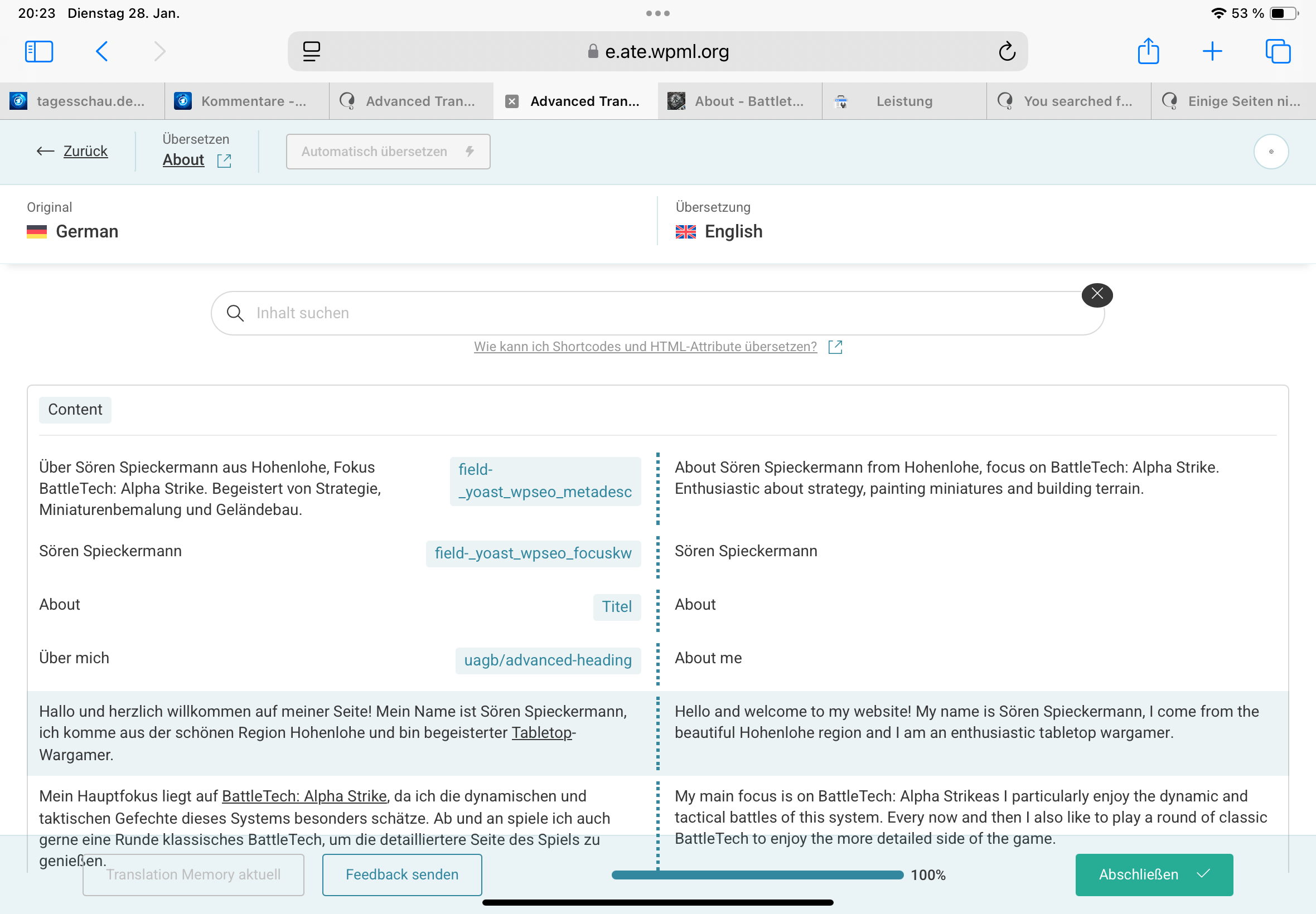

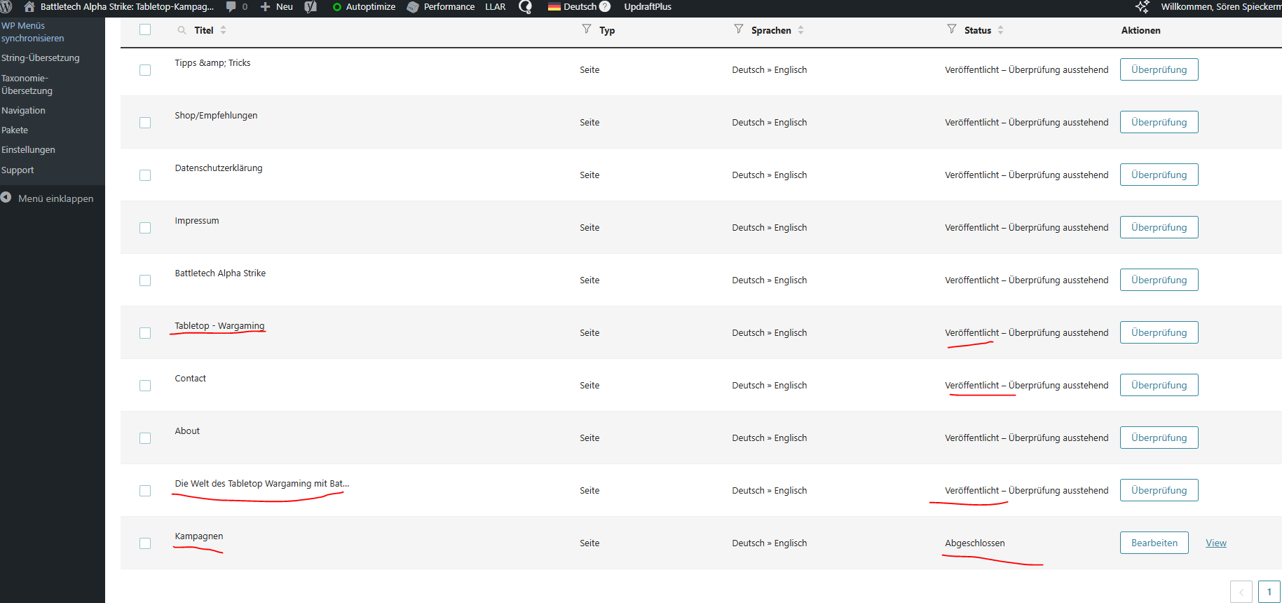

Ich versuche, bestimmte Seiten auf meiner Website zu übersetzen, insbesondere solche, die im Menü ganz oben stehen, wie die Startseite, Kampagnen/Campaigns, Battletech - Alpha Strike und Tabletop – Wargaming. Der Link zur Seite, auf der das Problem zu sehen ist: versteckter Link
Die Symptome:
Einige Seiten werden nicht übersetzt angezeigt, obwohl der Manager sagt, dass sie übersetzt sind. Statt der übersetzten Seite wird die deutsche Seite angezeigt.

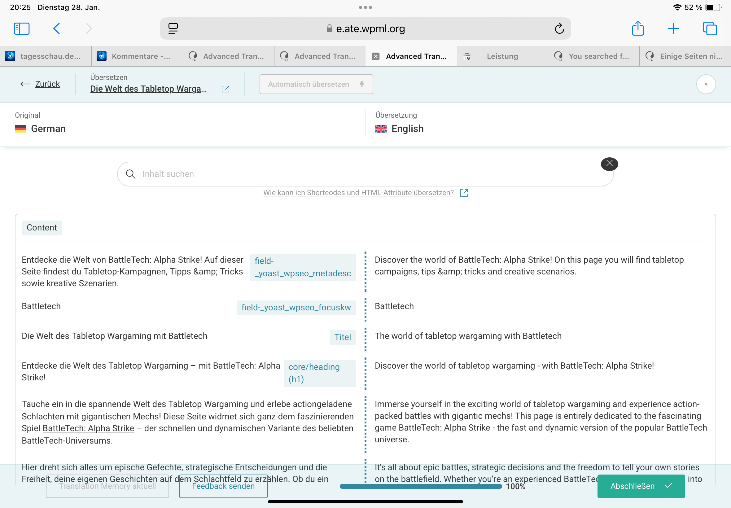

Die Anzeige des Logos konnte ich reparieren. Bleibt noch der Fehler das die Seiten, welche in den Menüpunkten ganz oben stehen, nicht übersetzt angezeigt werden.
Wenn ich die Seiten im Übersetzen überprüfunbgsmodus ansehe, sehe ich dort die übersetzten Texte. Aber sonst nicht
Januar 28, 2025 um 7:28 p.m. #16643782
soeren-fabianS
Im der Translator Ansicht sind die Übersetzungen der Seiten verfügbar. Aber wenn man die Seiten über die url oder das Menü aufruft kommt nur die Deutsche Seiten 🙁

Januar 29, 2025 um 3:56 p.m. #16647701
Es scheint sich um ein Problem mit dem Spectra Block "Heading" zu handeln, wenn dieser als Paragraph verwendet wird.
Du kannst das Problem hier sehen:
versteckter Link
Du kannst diese Problem vorläufig beheben, indem Du unter WPML > Einstellungen > Benutzerdefinierte XML Konfiguration folgende Config hinterlegst:
<wpml-config>
	<gutenberg-blocks>
  	<gutenberg-block type="uagb/advanced-heading" translate="1">
			<xpath>//*[self::h1 or self::h2 or self::h3 or self::h4 or self::h5 or self::h6 or self::p]</xpath>
			<xpath>//div/div[@class="uagb-heading-text"]</xpath>
			<xpath>//div/p[@class="uagb-desc-text"]</xpath>
			<key name="customUrl" />
		</gutenberg-block>
  </gutenberg-blocks>
</wpml-config>
Ich habe die Config auf Deiner Website bereits hinterlegt.
Editiere nun bitte den betroffenen Block auf den originalen Inhalt, speichere die Seite und führe die Übersetzung erneut durch.
Dies löste das Problem bei meinem Test und ich werde dies nun intern an das Compatibility Team weiterleiten, weil hier die Standard-Konfiguration für dieses Plugin angepasst werden muss.
