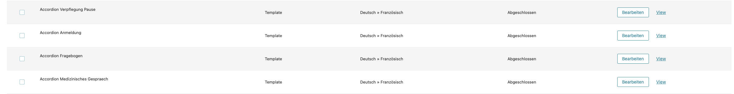

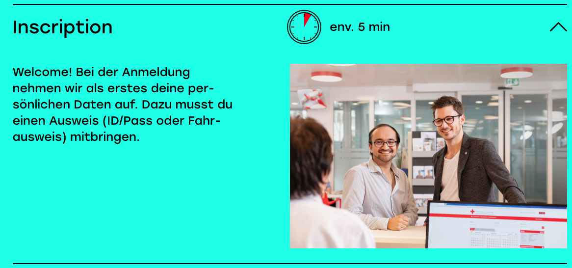

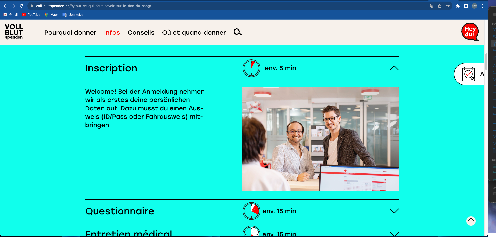

Ich versuche:
Ich habe für im Accordion die gewünschte Darstellung zu erhalten Site-Templates über Elementor erstellt. Diese habe ich in WPML gefunden und übersetzt. Doch leider zeigt es nun im Accordion die Übersetzung nicht an. Der Titel ist jeweils übersetzt doch der Inhalt nicht.
URL der/meiner Website, auf der das Problem auftritt:
versteckter Link

Es scheint ein Problem zwischen dem Akkordeon-Widget von „Element Pack Lite – Addons für Elementor“ und WPML zu sein.
Wenn Du die französische Seite in Elementor überarbeitest, wirst Du feststellen, dass in den Elementen des Akkordeons keine Vorlagen festgelegt sind.
Ich habe dies jetzt manuell angepasst, sehe aber immer noch das gleiche Problem.
Die einzige Problemumgehung für diese Vorlagen wäre die Anpassung der benutzerdefinierten XML-Konfiguration für dieses Widget, sodass man die „template_id“ jeder Vorlage im erweiterten Übersetzungseditor übersetzen könnte.
Selbst wenn ich die richtigen Vorlagen einstelle, sehe ich jedoch immer noch das gleiche Problem, sodass es sich für mich eher um einen unerwarteten Fehler handelt.
