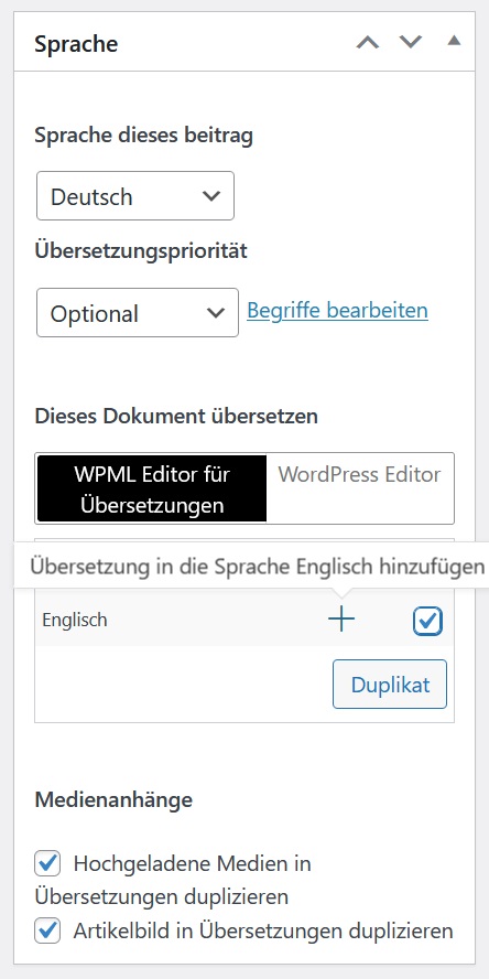

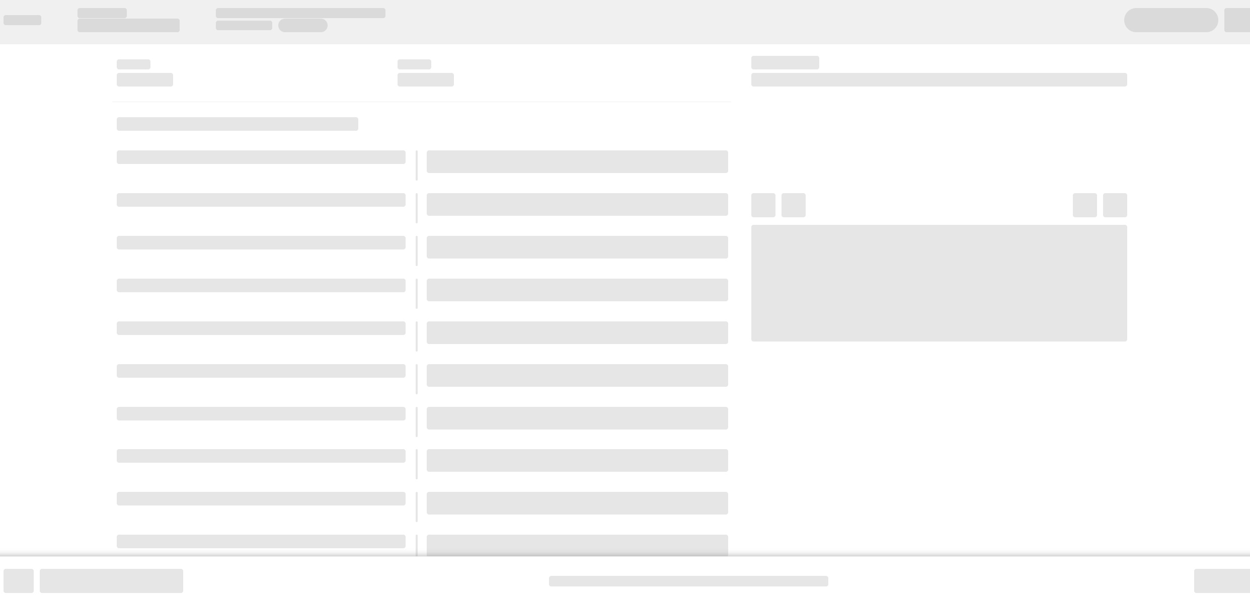

Ich nutze den Klassischen WordPress Editor und starte dort auch die Übersetzungen. Seit heute wird der erweiterte Übersetzungs-Editor nicht mehr geladen. Die Seite wird zwar geladen, bleibt aber mit maskierten Einträgen stehen. Nach 10h habe ich den Vorgang bei 2 verschiedenen Seiten abgebrochen.
Wenn ich ich zurück in den WP-Editor Wechsel kommt die Meldung das eine Übersetzung noch in Arbeit ist. Ich kann diese aber nicht abschliessen.

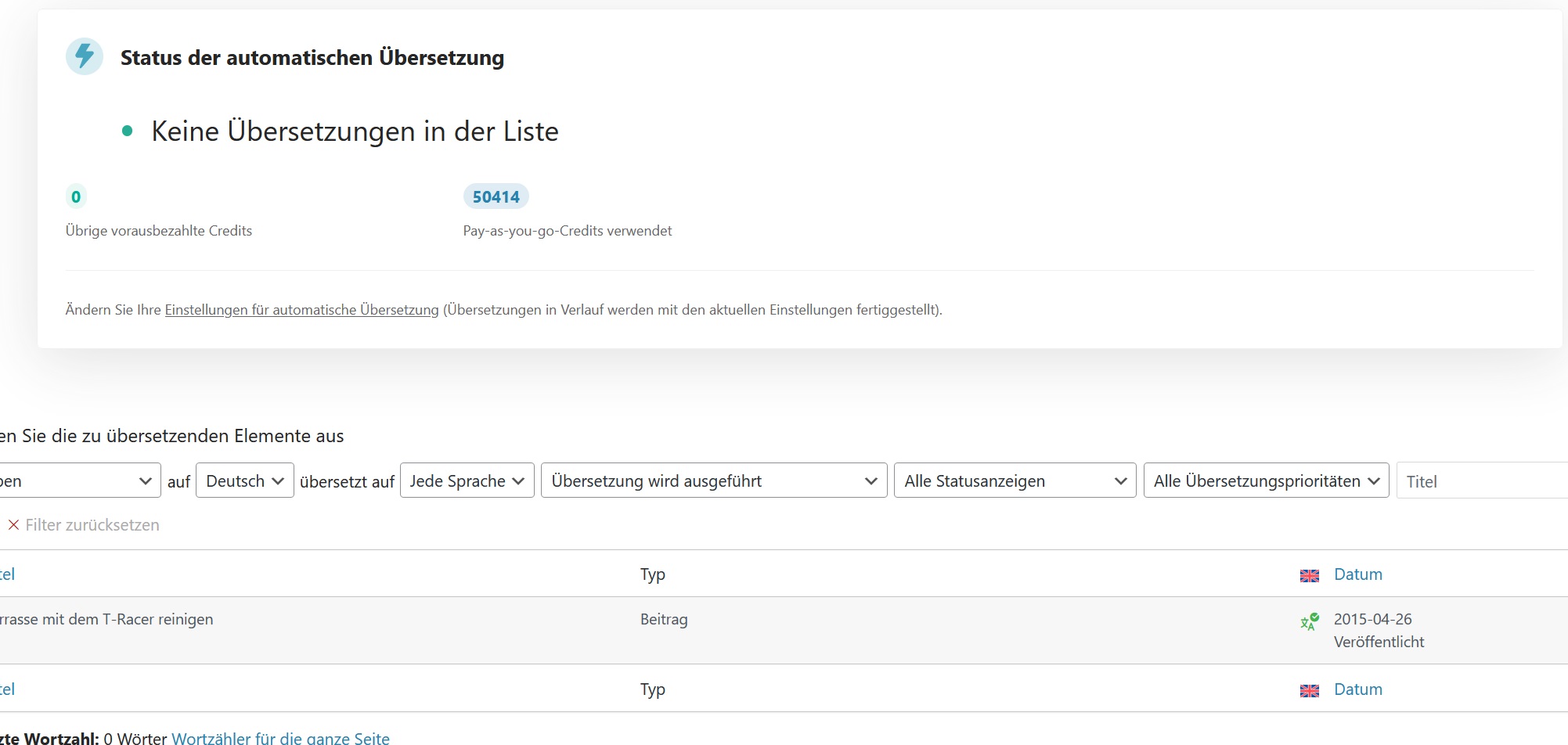

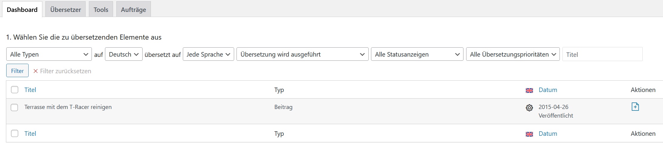

Das manuelle Starten einer automatischen Übersetzung über das Übersetzungsmanagement funktioniert. Dort habe ich aber keinen Einfluss auf die Übersetzungen sondern sehe nur die Ergebnisse. Ich habe den Vorgang mit einer neuen Seite und mit einer geänderten Seite getestet. Trotz weniger Anpassungen im Text wurde mit bei der geänderten Seite der gesamte Text erneut übersetzt und für die Bezahlung gewertet.
Der Ablauf ist in den anhängenden Bildern beschrieben:
1. Start der Übersetzung mit Klick auf +
2. Erweiterter Übersetzungseditor hängt über mehrere Stunden
3. Manueller Start der automatischen Übersetzung über das Management
4. Erfolgreiche Übersetzung
Mein Problem ist der 2. Schritt.
