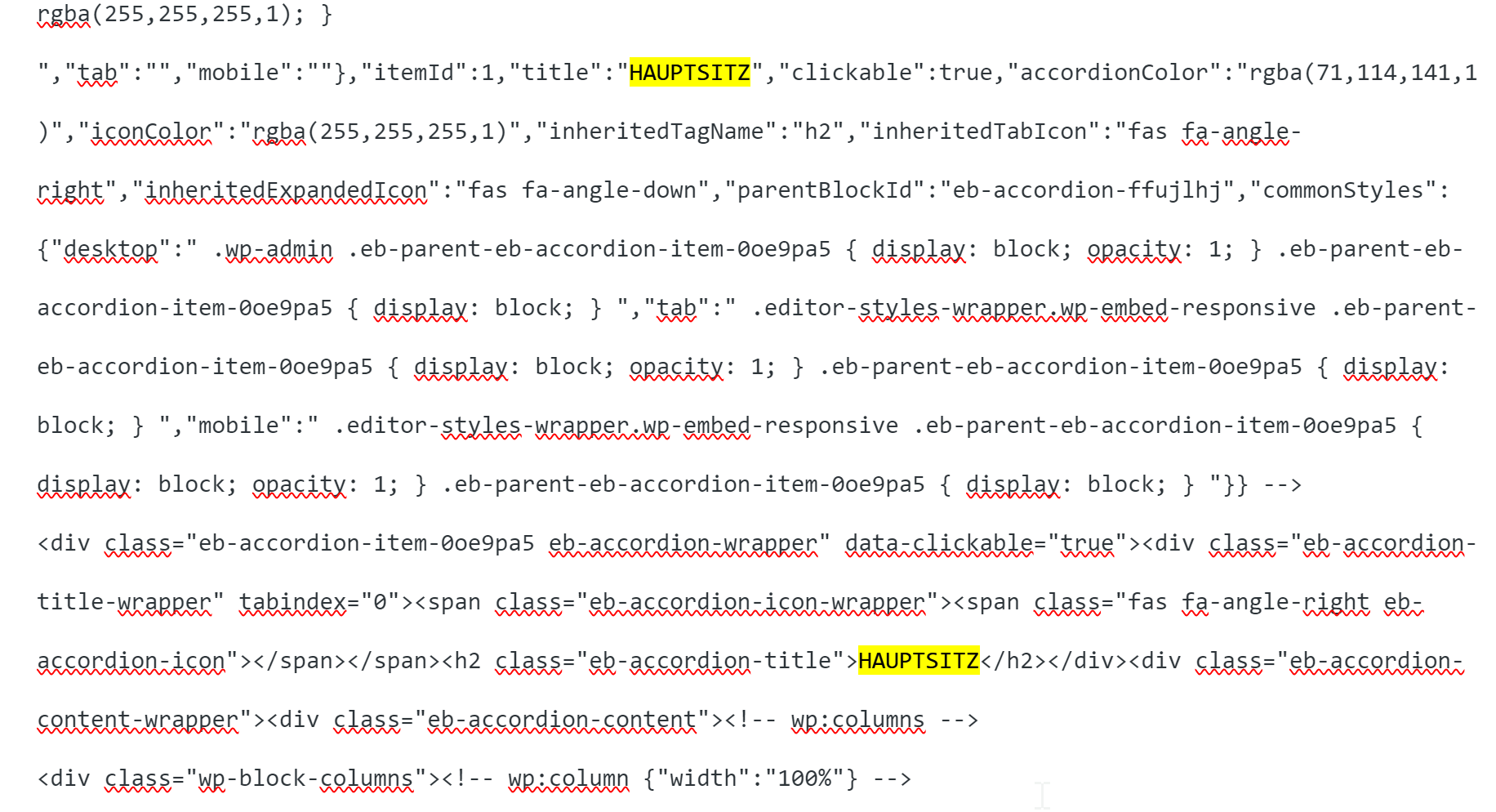

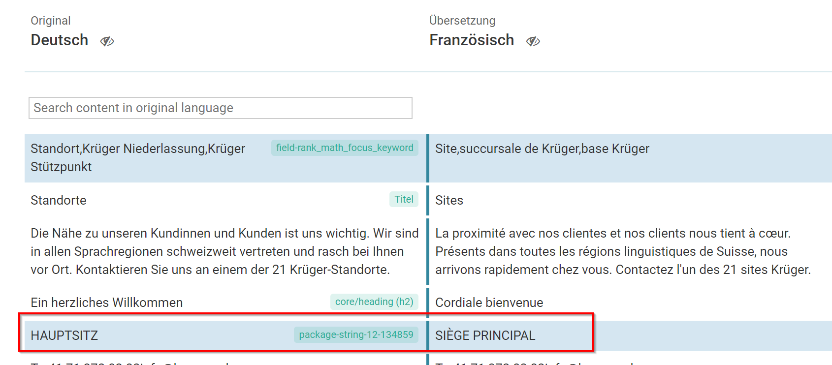

Im Code-Editor sehe ich, dass das Widget den String "HAUPTSITZ" zweimal erzeugt. In der WPML Übersetzung taucht der String nur einmal auf. Wird hier ggf. nur ein Teil als zu übersetzen erkannt?

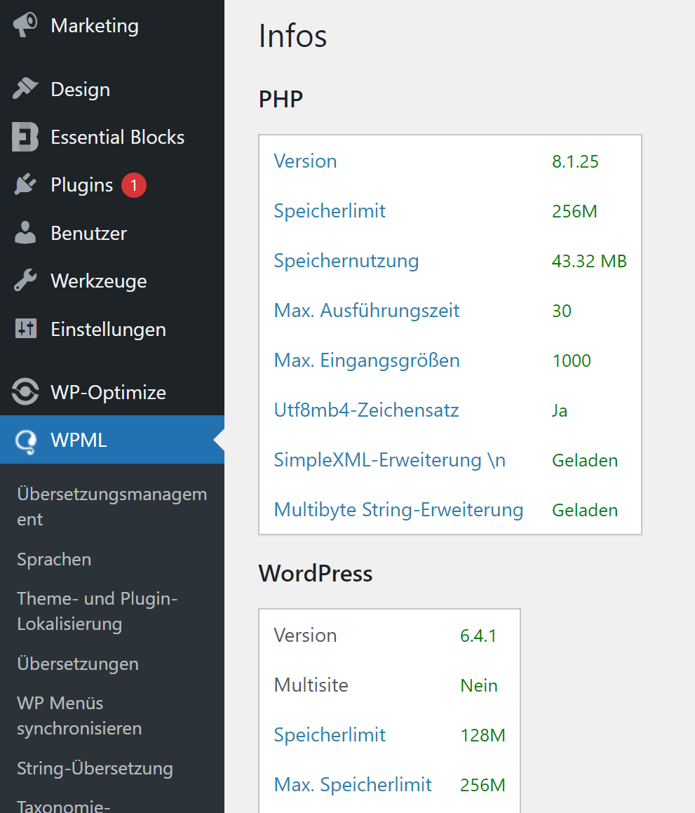

Hinsichtlich Memory erscheint es mir nicht so, als würde dies aktuell ein limitierender Faktor sein (siehe Anhang).

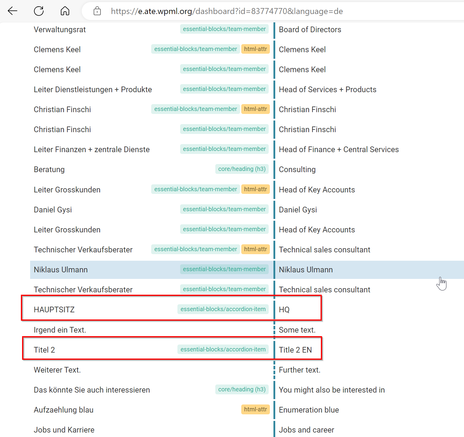

Ich habe testweise eine neue Seite mit Accordion angelegt ( versteckter Link mit der Übersetzung versteckter Link ). Ich kann bestätigen, dass die Titelzeilen der Accordion-Elemente hier als "essential-blocks/accordion-item" aufgeführt werden.
Übersetzt werden sie leider bei uns weiterhin nicht, siehe auch Screenshot anbei.
