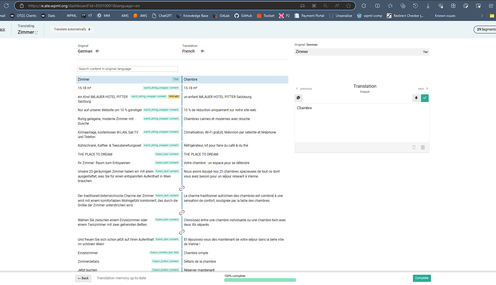

Ich habe aktuell kein Problem dabei unter "Seiten" oder unter WPML > Übersetzungen oder vom WordPress Editor aus die französische Übersetzung der Seite "Zimmer" zu öffnen und abzuschließen.
Siehe Screenshot.
Die Übersetzung ist zu 100% abgeschlossen.
Die Übersetzung der Content Boxes kann aktuell leider nur dann funktionieren, wenn Du keine weiteren Shortcodes in deren Content aufrufst, jedoch rufst Du aktuell noch zwei Buttons unten im Content auf.

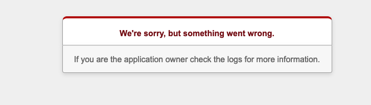

Ich glaube es dir ja, dass du kein Problem hast. Aber das hilft mir wie gesagt nicht. Ich habe ein Problem und ich brauche dafür eine Lösung! Ich kann die Übersetzung nicht abschließen!
Da steht "If you are the application owner check the logs for more information." Ihr seid doch die application owner, also checkt bitte die Logs und helft mir, damit ich hier arbeiten kann. Was soll ich denn sonst machen? Der Fehler passiert ja nicht auf meiner Webseite sondern hier: versteckter Link

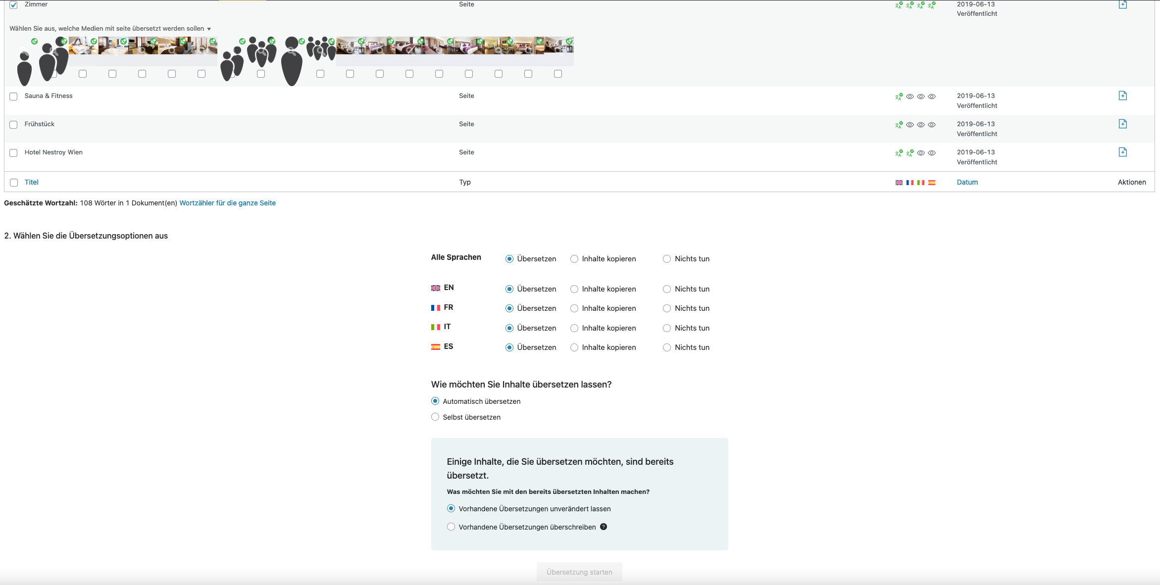

Meinst du so wie im Screenshot? Also nochmal übersetzen lassen und überschreiben?
Das heisst ich zahle dann wieder für die Automatische Übersetzung?
Lg Max
Dezember 13, 2023 um 6:18 p.m. #15058073
Marcel
Unterstützer
Hallo Max,
genau, testen Sie dies einfach zuerst in einer Sprache. Die dadurch verbrauchten Credits kann ich dann gutschreiben, es wird hier fast alles aus dem Translation Memory übernommen.
