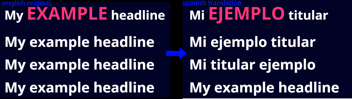

Ich versuche, den Bespiel-Glossar-Begriff 'My example headline' zu verwenden, der für alle Sprachen gleich sein soll. Dies funktioniert jedoch nur, wenn der Begriff ohne zusätzliche span-Tags in die Webseite eingefügt wird. Link zur Seite, auf der das Problem zu sehen ist: versteckter Link
Beispielcode, bei dem der Glossarybegriff nicht erkannt wird:
My example headline
Die Symptome:
Alle vier Texte sollten immer 'My example headline' anzeigen, jedoch ist das nur beim letzten Text der Fall, in dem der Text wie im Glossary vorgegeben geschrieben/formatiert ist. Stattdessen erhalte ich direkte Übersetzungen des Glossarbegriffs.
Fragen:
Gibt es einen Workaround, um den Glossar-Begriff mit span-Tags korrekt anzuzeigen?

Nur um ganz sicherzugehen, dass ich es richtig verstehe:
Meinen Sie, dass der Glossarbegriff „My example headline“ nur dann funktioniert, wenn er genau so wie definiert – also ohne HTML-Tags innerhalb des Begriffs – verwendet wird?
Zum Beispiel:
Das funktioniert (Glossarbegriff wird erkannt):
<span>My example headline</span>
Das funktioniert nicht (Glossarbegriff wird nicht erkannt):
<span>My <span>example</span> headline</span>
Wegen des verschachtelten `<span>`-Tags um „example“ erkennt das System den Begriff nicht mehr als Ganzes – ist das das Verhalten, das Sie meinen?

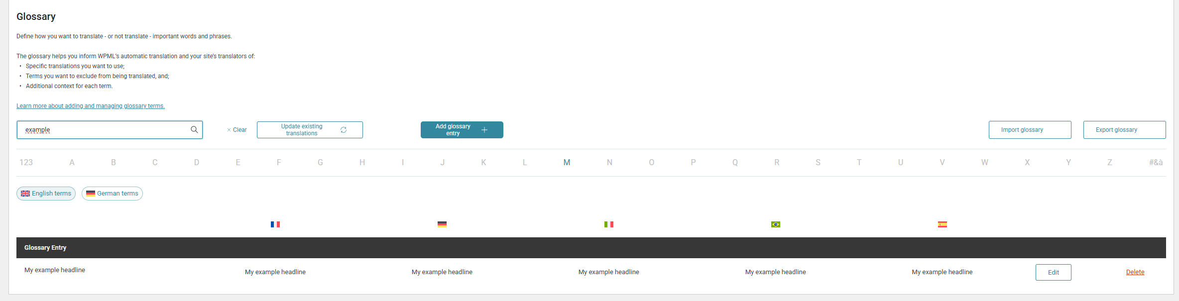

Könnten Sie mir außerdem bitte einen Screenshot davon schicken, wie der Glossarbegriff in WPML definiert ist? Das würde mir helfen, das Verhalten besser nachzuvollziehen.

Ja genau, Sie haben den Sachverhalt richtig beschrieben. Hier ist der Screenshot des Glossareintrags.
Juli 10, 2025 um 12:49 p.m. #17223904
Bruno Kos
Zeitzone: Europe/Zagreb (GMT+01:00)
Ich stimme mich gerade mit unseren Entwicklern ab. Nach aktuellem Stand scheint es sich um das erwartete Verhalten zu handeln, da das Glossar so konzipiert ist, dass es Begriffe exakt so erkennt, wie sie eingegeben wurden. Wir prüfen jedoch, ob es hier Verbesserungspotenzial gibt, und halten Sie auf dem Laufenden.
