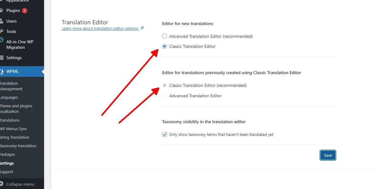

Können Sie das versuchen?
- das ursprüngliche Formular wiederherstellen
- Duplizieren Sie dieses Formular
- Deaktivieren Sie den Advanced Translation Editor und aktivieren Sie die Classic Translation Editor ( sehen Sie sich meinen Screenshot an)
- übersetzen Sie dieses duplizierte Formular im Classic Translation Editor
- Prüfen Sie, ob es funktioniert
Wir haben herausgefunden, dass das Problem von & kommt, allerdings sind wir uns nicht sicher, ob es sich um ein Kompatibilitätsproblem mit Gravity Forms oder einen Advanced Translation Editor handelt.

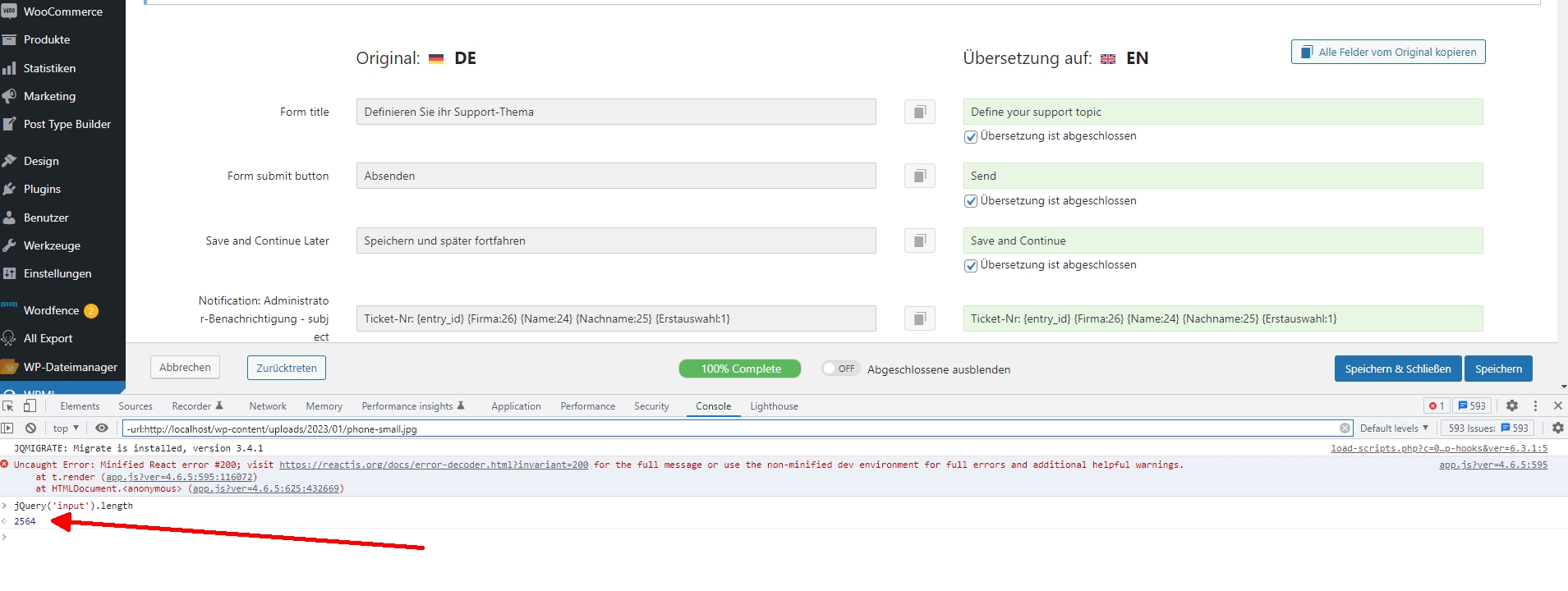

September 25, 2023 um 6:36 am #14454539
nikoP-5
Hallo Bruno, ich brauche noch einmal deine Hilfe.
Ich wollte das übersetzte Gravity Formular noch minimal anpassen. nämlich soll in der englischen Version auf Seite versteckter Link das ("2") entfernt werden. Siehe: versteckter Link
Ich habe dafür wieder den klassischen Editor aktiviert und wollte die Übersetzung der ersten Zeile anpassen. versteckter Link
Wenn ich jedoch die Änderung vorgenommen habe und bei 100% auf 'Speichern und schließen' klicke, wird die Übersetzung nicht abgeschlossen und bleibt offen. Der Status bleibt bei 'in Bearbeitung'. versteckter Link
Warum kann ich die Übersetzung nun nicht abschließen?
September 25, 2023 um 8:44 am #14455865
Bruno Kos
Zeitzone: Europe/Zagreb (GMT+02:00)
Sie müssen dies auch auf dieser Website tun:
https://wpml.org/faq/unable-to-complete-page-translations-in-the-classic-translation-editor/
versteckter Link
Max. Eingangsgrößen 1000
die Übersetzung benötigt 2564, siehe mein Screenshot.
Tun Sie dies auch:
https://wpml.org/de/forums/topic/installation-und-einrichtung-von-wpml/#post-12636015
