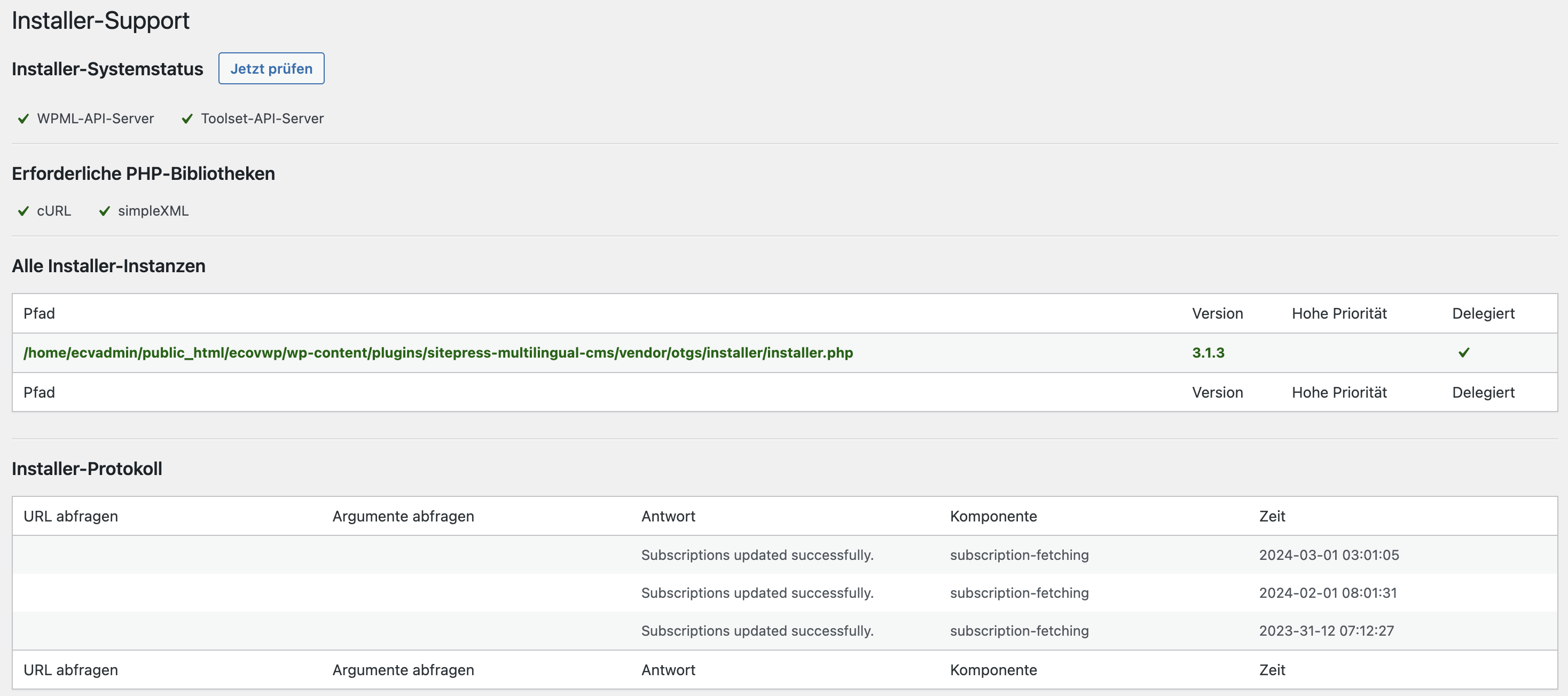

Hallo,
Das sieht so aus, als würde der Server Deiner Website keine Kommunikation mit unserem Server zulassen.
Siehst Du dazu irgendwelche Probleme unter WPML > Support > Installer Support?

Januar 3, 2024 um 5:39 p.m. #15148273
marcoG-120
Hallo Andreas,
laut der Seite sind keine Fehler bekannt (siehe Anhang).

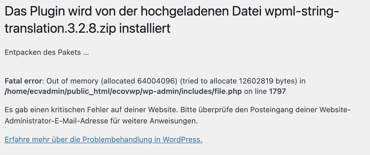

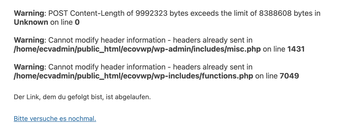

Ich habe das mit dem Installieren gerade mal probiert. Funktioniert leider nicht. Ich bekomme folgende Fehler (siehe anderen Anhang).

Januar 3, 2024 um 7:07 p.m. #15148556
Das sieht nicht nach einem WPML Problem aus, sondern einer Limitierung auf dem Server, weil Du keine Inhalte hochladen kannst, die größer als 8MB sind.
Hier müssen in der php.ini Einstellungsdatei folgende Werte angepasst werden:
upload_max_filesize = 10M
post_max_size = 8M
Es kann sein, dass diese bei deinem Hosting Plan eingeschränkt sind.
Kontaktiere dazu bitte den Hosting Support.

Januar 4, 2024 um 5:01 p.m. #15152495
marcoG-120
Hallo,
die Änderungen wurden vorgenommen.
Nun kommt diese Fehlermeldung beim Installieren.

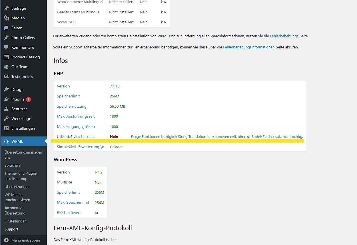

Januar 5, 2024 um 2:33 p.m. #15155186
Ich sehe unter WPML > Support > PHP, dass der Zeichensatz der Datenbank angepasst werden muss.
Mehr dazu hier:
versteckter Link
Soll ich einmal versuchen mir das mit Hilfe eines Plugins in der Datenbank anzuschauen?

Januar 5, 2024 um 4:55 p.m. #15155904
Ich habe den Datenbank nun angepasst - warum mir die Meldung von meinem vorherigen Screenshot unter WPML > Support weiterhin angezeigt wird, ist mir aktuell leider unklar.
Ich erhalte zudem leider weiterhin den Memory Error. Diesen Fehler würde ich hier aber generell beim Versuch des Uploads von Plugins zum Server erwarten und nicht alleine auf WPML zurückführen.

Januar 5, 2024 um 5:02 p.m. #15155924
Ich sehe hier folgende Meldung:
UTF8MB4 ist der Zeichensatz, den WordPress für die Datenbankspeicherung bevorzugt, da er die größte Anzahl von Zeichen und Kodierungen, einschließlich Emoji, sicher unterstützt und eine bessere Unterstützung für nicht-englische Sprachen bietet.
Deine MySQL-Version unterstützt utf8mb4.
Die utf8mb4-Unterstützung von WordPress erfordert die MySQL-Client-Bibliothek (libmysql) Version 5.5.3 oder neuer. Bitte kontaktiere deinen Server-Administrator.
Kannst Du bitte den Hosting-Anbieter um ein MySQL Update bitten?
Für WPML wird mindestens MySQL 5.6 benötigt.
Auf Deiner Website sehe ich:
Erweiterung mysqli
Server-Version 5.6.23-72.1
Client-Version 5.0.51a
Bitte konsultiere dazu den Hosting Support.
