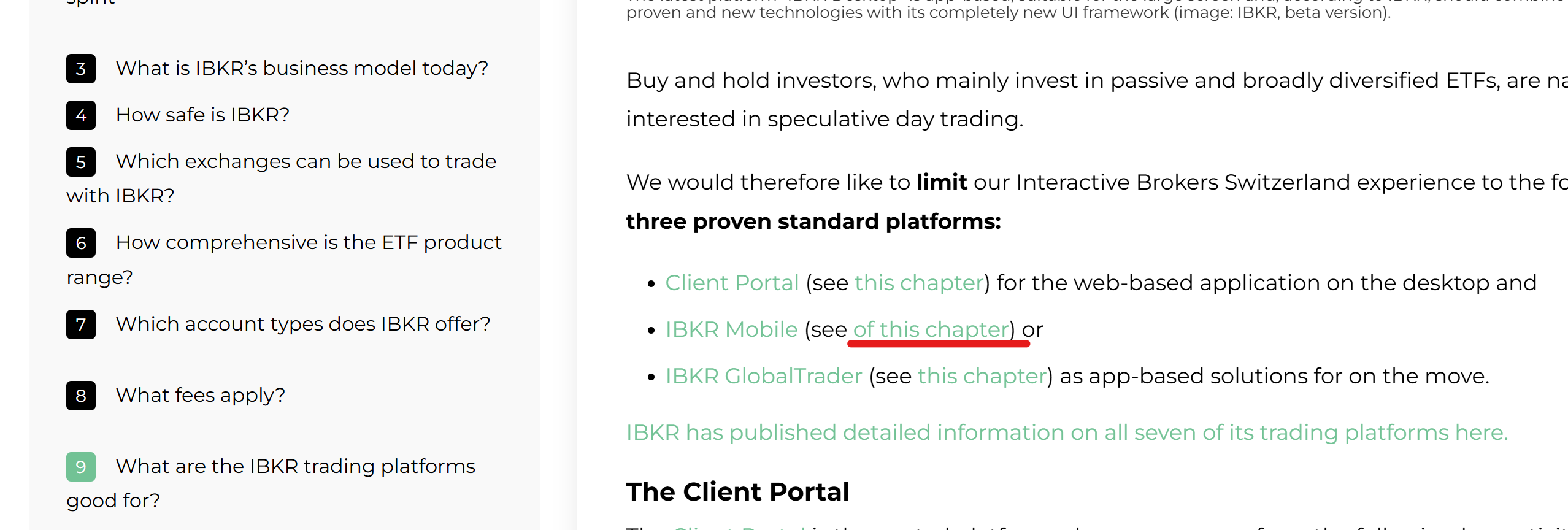

Ich versuche, Links zu anderen Kapiteln in EN/FR korrekt zu übersetzen und funktional zu machen. Ich habe ein Ticket mit Andreas vom 20.3.2025: https://wpml.org/de/forums/topic/verlinkungen-von-einzelnen-kapiteln-innerhalb-eines-artikels-funktionieren-in-der-uebersetzung-en-f/ und einen Call mit Agnes Bury vom 6.5.2025 gehabt. Agnes empfahl, ein neues Ticket zu eröffnen. Sie sieht zwei mögliche Ursachen: 1) Das Plugin 'Sticky Links' ist (noch) nicht bereit für 'anchor tags' oder 2) WPML hat ein Problem, 'anchor tags' korrekt zu übersetzen. Der Link zur Seite, wo das Problem sichtbar ist: versteckter Link
Die Symptome:
Der DE-Kapitellink wurde nicht korrekt in EN übersetzt. Stattdessen wurde der Link wie folgt übersetzt: versteckter Link. Der letzte Teil des Pfads blieb in DE- statt EN-Sprache, weshalb der Link nicht funktioniert.
Fragen:
Warum werden die Links zu anderen Kapiteln nicht korrekt übersetzt?
Wie kann ich sicherstellen, dass 'anchor tags' korrekt übersetzt werden?

Lt. Sourcecode heißt die ID unter EN: Apps_for_smartphones_IBKR_Mobile_and_IBKR_GlobalTrader
Der Anker funktioniert somit nicht, da dieser in DE aufgerufen wird und der Anker im Sourcecode jedoch als Englisch hinterlegt ist.
Sie können somit entweder den Source-Code mit der ID auf DE umstellen oder im WPML Translation Editor die Anker-Übersetzung dementsprechend anpassen.
