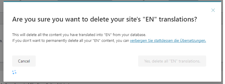

Ich möchte die Sprache "Englisch" komplett löschen.
Folgen Sie einer Dokumentation?
Ich folge dabei der Dokumentation, die hier beschrieben ist: https://wpml.org/documentation/getting-started-guide/language-setup/deleting-languages-and-plugin-data-by-doing-a-wpml-reset-on-your-site/#step-1-remove-the-secondary-languages-and-all-existing-translations
Leider klappt der Schritt 1 nicht, da es ewig versucht wird zu Löschen. Nach ca. 3 Stunden habe ich es ohne Erfolg beendet. Im Anhang ein Screenshot, was angezeigt wird.

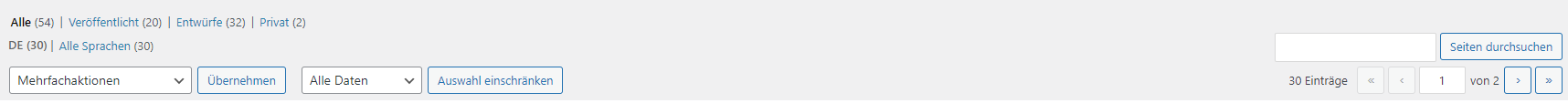

Wenn ich auf "Seiten" oder auf "Elementor Templates" gehe, wird mir angezeigt, dass es sich nur um deutsche Seite/Termplates handeln.
Ich möchte allerdings die englischen Übersetzungen löschen. Wo soll ich die finden? Beispielsweise zählt die Anzeige bei "Seiten" auch nicht korrekt. Es werden 54 Seiten aufgelistet, wenn es um die Sprachen geht stehen allerdings nur 30 bei "deutsch" und "andere Sprachen" (siehe Bild). Es werden also nicht alle Seite angezeigt.
