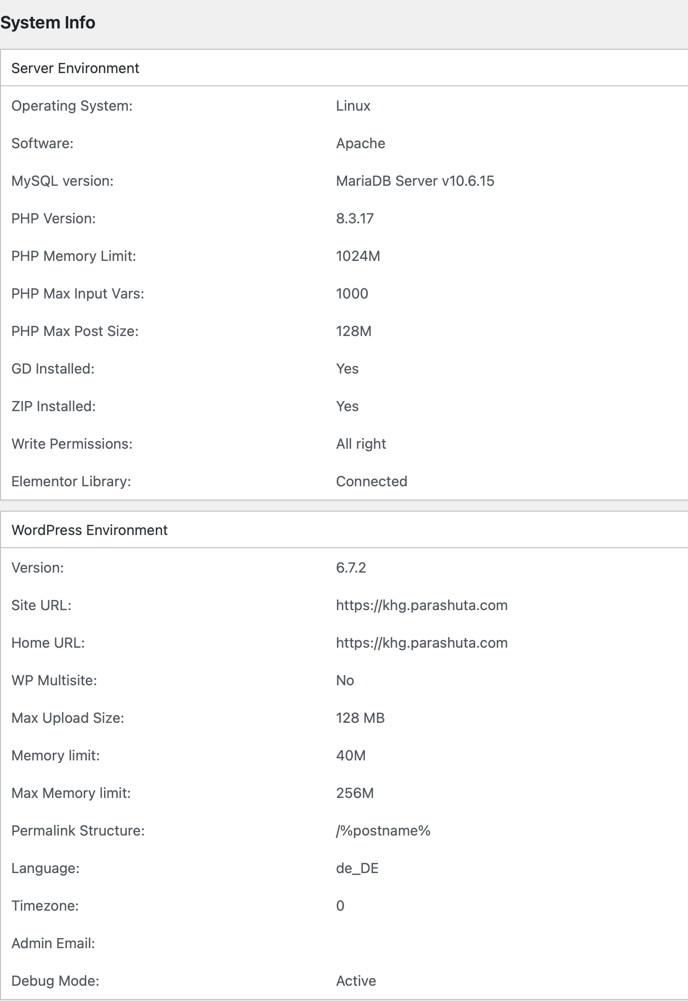

März 10, 2025 um 7:03 p.m. #16798183
armendV
Hi Marcel
Vielen Dank für die schnelle Rückmeldung. Nachdem ich die Debugging Einträge in der wp-config.php eingetragen habe, spuckt die Webseite unter /it weitere Informationen aus. Die Log-Datei findest du unter folgendem Link:
versteckter Link
Das WP Memory Limit habe ich bereits gestern erhöht (siehe Screenshot).
Viele Grüße und Danke
Armend

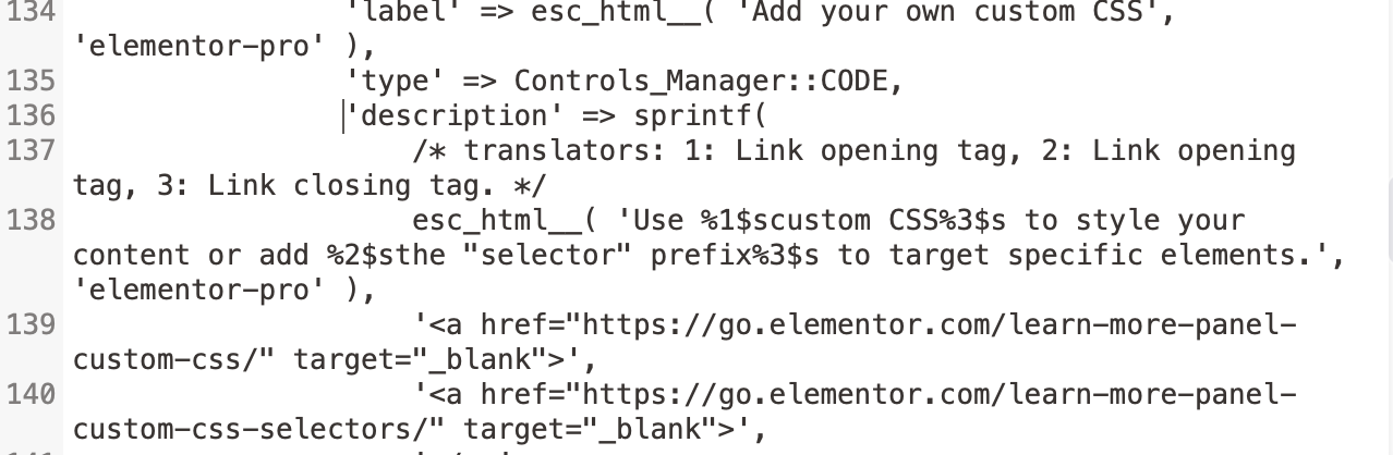

März 11, 2025 um 7:09 p.m. #16803767
armendV
Hallo Marcel
Vielen Dank für deine Unterstützung und Geduld. Ich habe vom module.php einen Screenshot vom Code gemacht. Hilft dir das weiter?
Ich brauche ganz detaillierte Anweisungen was ich wo tun muss um den Fehler zu beheben.
Danke und Grüße
Armend
März 11, 2025 um 8:19 p.m. #16804027
armendV
Hallo Marcel
Ich habe den Fehler selbnst herausgefunden. Habe nach folgendem String gesucht: Use %1$sCustom CSS%3$s und habe herausgefunden, dass im Italienischen statt %1$cCustom > %1$css oder ähnlich übersetzt wurde. Ich habe die italienische Übersetzung gelöscht und dafür die englische eingesetzt. Das Problem besteht also nicht mehr.
