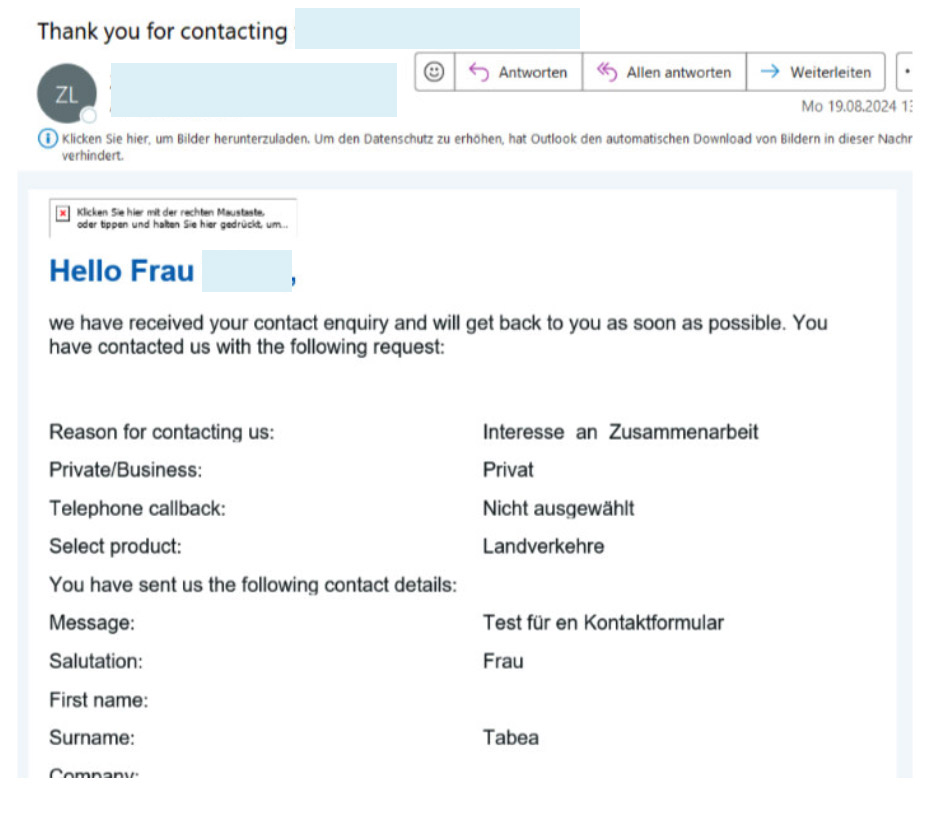

Ich benutze WPML und Ninja Forms auf meiner Website versteckter Link. Ich habe alle String-Übersetzungen durchgeführt und das Plugin ist installiert.
Bei den englischen Formularen werden die Beschriftungen der Eingabefelder im Auswahlmenü in den generierten E-Mails nicht übersetzt und in Deutsch ausgegeben.
Wie können wir die Werte der Auswahlmenü-Einträge in den generierten E-Mails übersetzen?

Ich habe das Formular testweise ausgefüllt, bekomme aber die E-Mail nicht.
Bitte einmal mit eurer E-mail testen ob die Werte aus dem Auswahlmenü auf englisch in den Emails übertragen werden. Genau dort liegt unser Problem.
Bitte um Feedback.

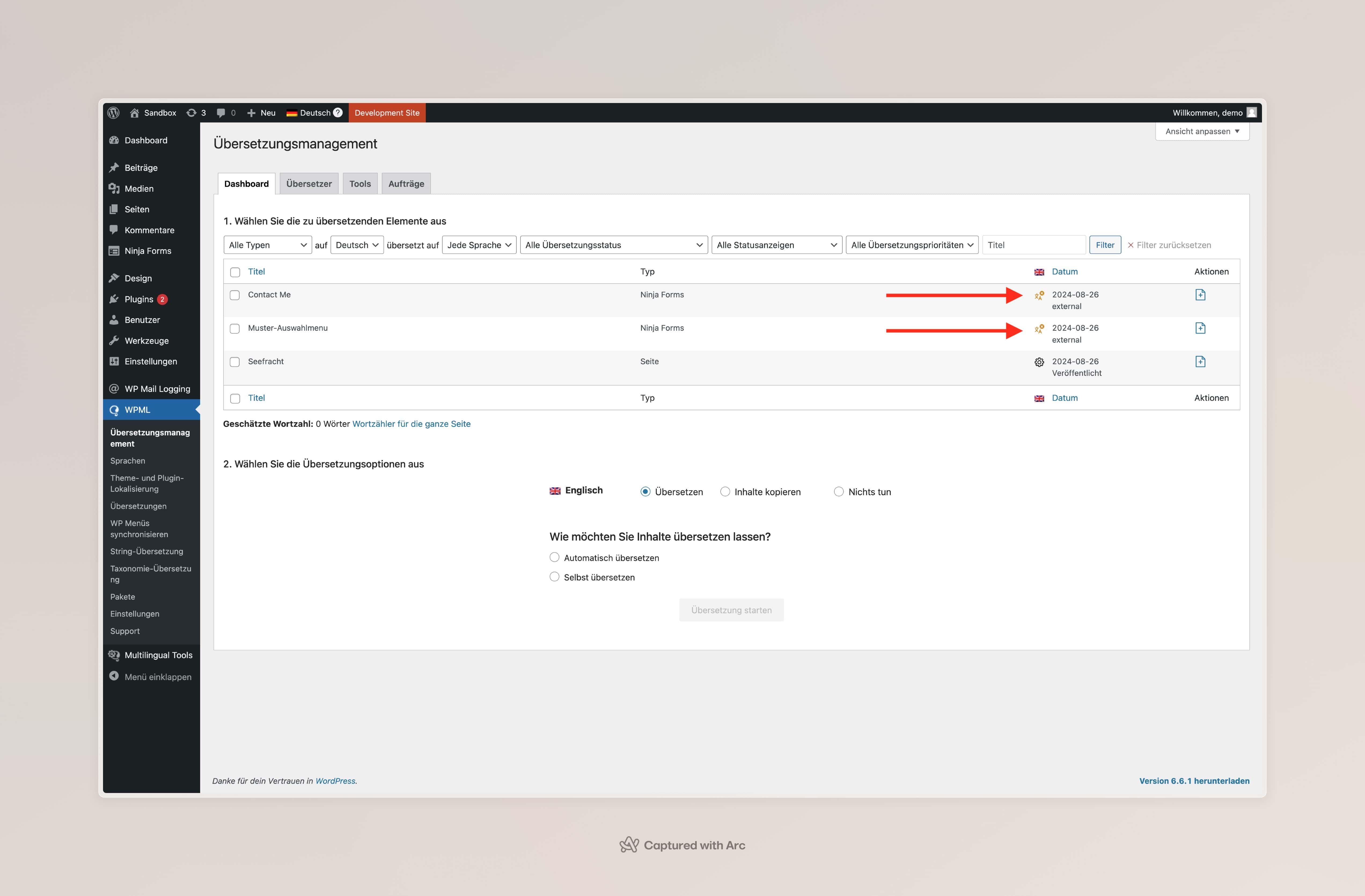

Hallo, danke, dass Sie das geteilt haben. Ich habe das Plugin „WP Mail Logging“ installiert, damit wir die gesendeten E-Mails direkt im WordPress-Dashboard überprüfen können.
Außerdem habe ich bemerkt, dass die Formulare im Sandbox nicht übersetzt sind, siehe Bild. Bitte übersetzen Sie diese gemäß den Schritten im Link und testen Sie es erneut. Lassen Sie mich wissen, was das Ergebnis war.
https://wpml.org/documentation/related-projects/creating-multilingual-forms-using-ninja-forms-and-wpml/

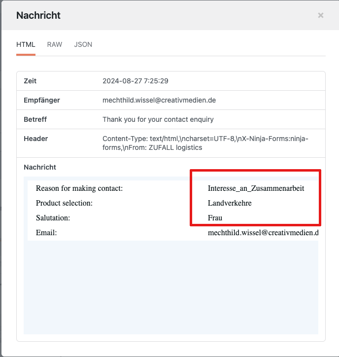

August 27, 2024 um 7:36 am #16107726
christianO-16
Hallo Lucas,
ich habe in der Sandbox die Übersetzungen durchgeführt und das Formular abgeschickt. Die Werte aus dem Auswahlmenü werden auch auf diesem Wege Deutsch ausgegeben.
Woran liegt das?
Viele Grüße
Mechthild

Ich habe direkt im SandBox nachgesehen und das Problem scheint darin zu liegen, dass die dynamisch verwendeten Merge-Tags in den Nachrichten nicht übersetzt wurden.
Ich konnte keine Möglichkeit finden, die dynamischen Feldwerte in der Sekundärsprache zu erhalten, und stehe daher in Kontakt mit unseren Entwicklern. Sobald ich eine Antwort von ihnen erhalte, werde ich Sie informieren.
