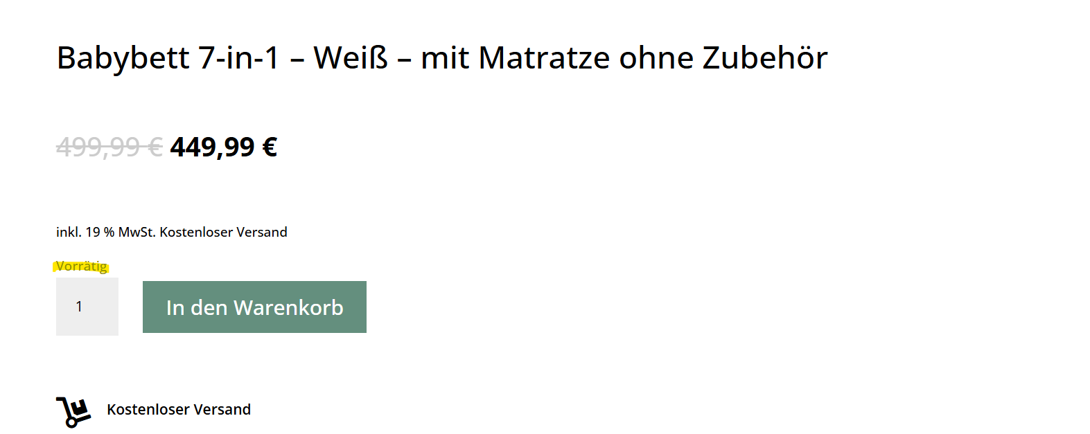

Es handelt sich um den String "Vorrätig" von Woocommerce oder WooCommerce Germanized. Auf einer anderen Seite konnte ich den String problemlos übersetzen. Auf dieser Seite aber wird dieser nicht erkannt.
