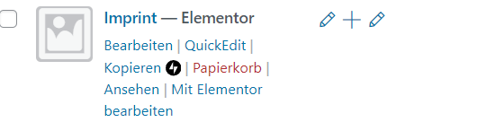

Ich versuche eine Seite in WP (+Elementor) zu übersetzen. Ich drücke auf das plus um auf die Seite weitergeleitet zu werden wo ich die übersetzung zu lassen muss. Das funktioniert auch alles und das plus ändert sich dann auch zum Stift d.h. es müsste also übersetzt sein. Ich übersetze in 3 Sprachen, bei 2 funktioniert alles aber bei der dritten kommt es zu diesem Problem.
Die Symptome:
Wenn ich aber die Seite neu lade oder kurz warte ändert sich das immer wieder zurück auf +.
Fragen:
Warum ändert sich das Symbol von Stift zurück auf + bei einer der Sprachen?
Wie kann ich das Problem beheben, dass die Seite nicht in der dritten Sprache übersetzt wird?

Hallo,
dies sieht nach einem Fehler in der Datenbank aus. Bitte sichern Sie Ihre Seite und führen Sie folgende WPML Troubleshooting Optionen wie hier beschrieben durch: https://wpml.org/documentation/support/wpml-troubleshooting-options/.
- Clear the Cache in WPML
- Fix element_type collation
- Fix WPML table collation
- Set language information
Wenn Sie die Seite danach erneut übersetzen, sollte das "Stift" Icon erscheinen anstatt wieder das "+" Icon.
Funktioniert es damit?
