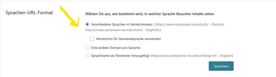

Wir haben festgestellt, dass das Problem nicht direkt mit WPML zusammenhängt, da der Sprachparameter (lang) in der Sandbox korrekt beibehalten wird. Wir empfehlen folgende Schritte:
1) Ändern Sie die WPML-Einstellungen zu 'Different languages in directories' anstatt Sprachparameter in der URL zu verwenden. Sie können dies hier nachlesen: Language URL options
2) Kontaktieren Sie die Entwickler von StoreFront Pro und weisen Sie darauf hin, dass die Suchergebnisseite das von WPML gesetzte lang-Attribut entfernt. Dies sollte von den Entwicklern in ihrem Code korrigiert werden.

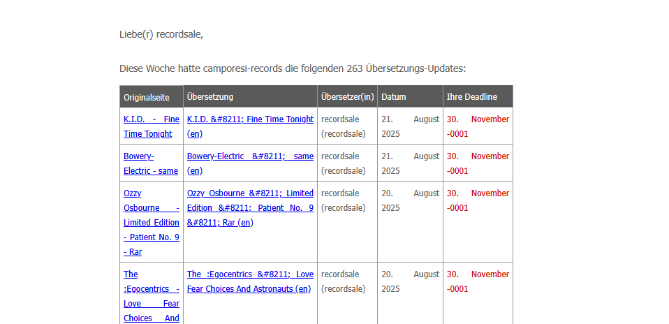

Ich bekomme nun ein Mail mit 263 Ubersetzungsupdates.
So etwas hatte ich nich nie.
Ich brauche das nicht, möchte auch kein Geld dafür bezahlen.
Das Credit System verstehe ich sowieso nicht.
Keine Ahnung wie das geht.
Was hat es mit diesem Mail auf sich?
Kann man das im System löschen?
Danke für eine Hilfe.

das Kreditsystem funktioniert wortbasiert. So wie Ihre Website derzeit konfiguriert ist, kostet jede Wortübersetzung 2 Credits. Zum Beispiel: Um ein Produkt mit 300 Wörtern zu übersetzen, werden maximal 600 Credits benötigt.
Was die E-Mail betrifft, so scheint es sich um eine normale Benachrichtigung zu handeln. Sie können den tatsächlichen Kreditverbrauch unter WPML > Translation Management einsehen.

wir haben das Problem überprüft und können keinen Fehler seitens WPML bestätigen. Auf der Sandbox bleibt der Sprachparameter (lang) erhalten. Möglich wäre allerdings, dass das Verhalten durch die fehlende Lizenz beeinflusst wird.
Auch den Code von StoreFront Pro haben wir durchgesehen und konnten dort nichts Auffälliges feststellen. Da dieses Theme jedoch nur von wenigen WPML-Kunden verwendet wird, empfehlen wir Ihnen folgendes Vorgehen:
1) Stellen Sie die WPML-Einstellungen auf „Different languages in directories“ um, anstatt Sprachparameter in der URL zu verwenden:
https://wpml.org/documentation/getting-started-guide/language-setup/language-url-options/
2) Kontaktieren Sie die Entwickler von StoreFront Pro und weisen Sie darauf hin, dass die Suchergebnisseite das von WPML gesetzte lang-Attribut entfernt. Die Autoren können dieses Verhalten direkt in ihrem Code korrigieren.
Option 1) wäre die "Standardwahl" der meisten Kunden für multilinguale Webprojekte, da diese Option sich auch besser für SEO ist.
