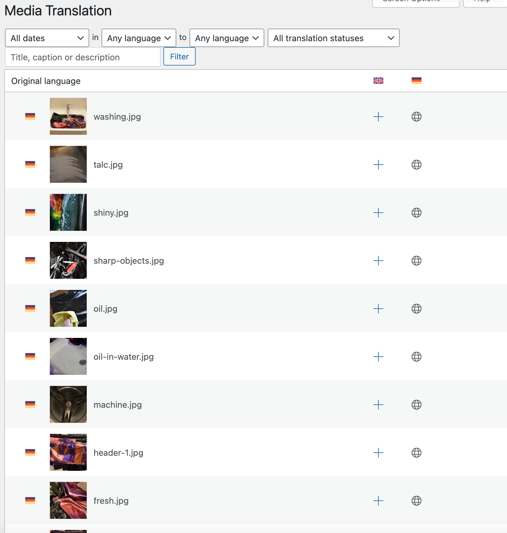

Ich habe eine Website entwickelt, die ursprünglich auf Deutsch war. Nach der Installation von WPML gab es Probleme mit der Zuordnung der Inhalte zu den Sprachen. Ich habe WPML deaktiviert und die Seitensprache auf Englisch umgestellt, um alle Inhalte in Englisch anzulegen. Nach der Reaktivierung von WPML habe ich Englisch als Originalsprache und Deutsch als Zweitsprache festgelegt. Die zuvor erstellten Seiten wurden als 'Deutsche Version' betrachtet und manuell ins Englische als Originalsprache verschoben.
Die Symptome:
Bilder, Tags und andere Elemente sind fälschlicherweise der deutschen Sprache zugeordnet, obwohl sie eigentlich der englischen Sprache zugeordnet werden sollten.
Fragen:
Wie kann ich die bestehend Zuordnung von Bildern, Tags und anderen Elementen zur richtigen Sprache korrigieren, sodass alle Elemente als Originalsprache englisch sind?

das es manuell pro Datei geht, habe ich bereits in der Anfrage geschrieben und wie beschrieben auch durchgeführt. Es geht jedoch um Massenupdates, z.B. bei den über 650 Bildern... dies manuell zu machen wäre sehr tragisch.
