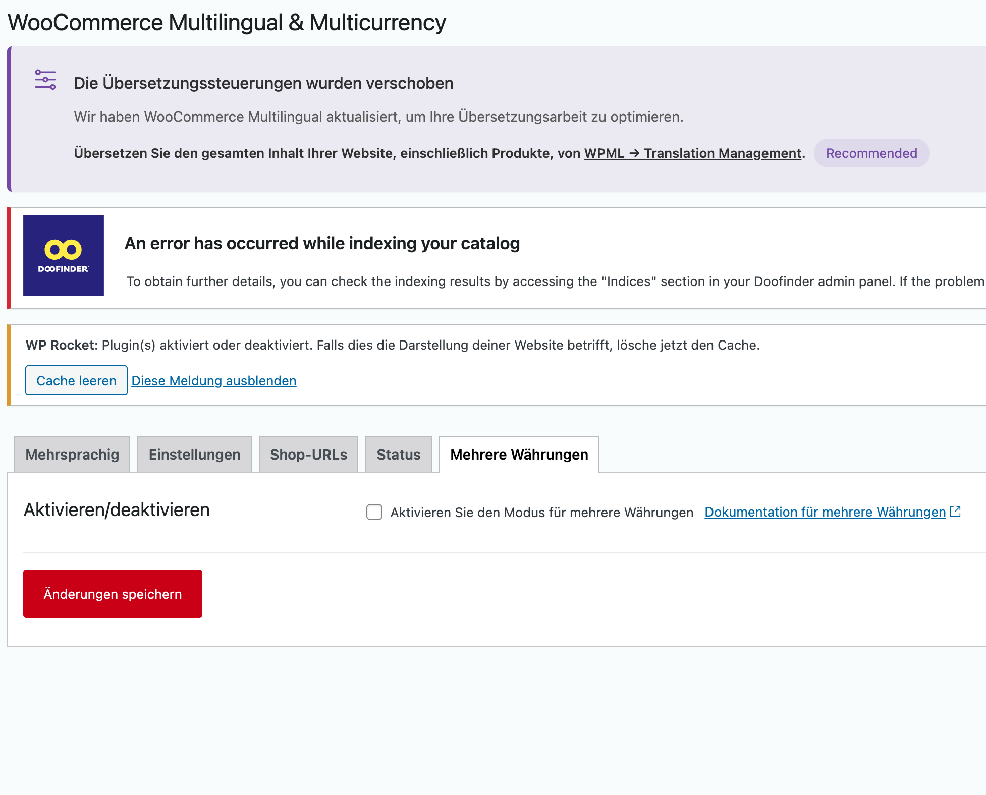

das Debugging ist aktiviert, es werden bereits Logeinträge geschrieben.
Ich habe die Einstellung unter versteckter Link nochmals geprüft und diese ist aktuell nicht aktiv. Haben Sie diese heute wieder manuell entfernt? Oder ist es nun nach der Aktualisierung nicht mehr aufgetreten?

vielen Dank für die Hinweise. Die Multicurrency Funktion hat sich nun doch wieder von selbst aktiviert… ich hoffe Aufschlussreiche Log-Einträge stehen nun zur Verfügung.
