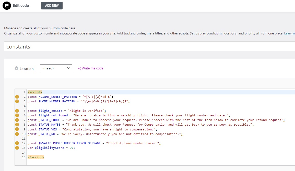

Ich möchte ein JavaScript unter Elementor -> "Custom Code" übersetzen.
Hier gibt es ein script namens "constants". Jenachdem ein Kunde im Kontaktformular eine Flugnummer eingibt, wird der dazugehörige Text im Status angezeigt.
Dieser Text möchte ich übersetzen lassen, jedoch wenn Möglich ohne Anpassung des Themes File und ohne php.

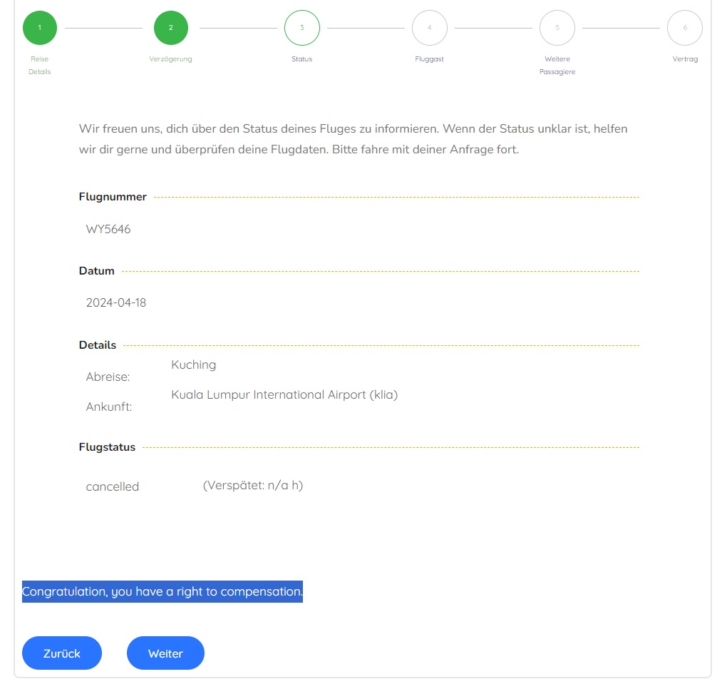

Wenn Sie hier (auf der deutschen Seite) die folgenden Parameter eingeben:
- Flugnummer WY5646
- Datum: 18.04.2024
- Anschlussflug: Nein
- Verspätung
- 2-3h
gelangen Sie zum Flugstatus und der Unterste Satz, bezüglich "Anspruch auf Entschädigung" stammt aus dem Script, welcher nicht übersetzt wird.
Komplett ohne Anpassungen wird es nicht gehen, da die Inhalte ansonsten nicht für eine Übersetzung registriert werden können. Für JavaScript empfehle ich Ihnen die Legacy Funktion: "wp_localize_script" https://developer.wordpress.org/reference/functions/wp_localize_script/.
Alternativ können Sie ebenso den Code in eine PHP Funktion packen und 2x das Script je nach Sprache angepasst ausgeben. Dies ist der typische Weg, wenn man z.B.: 2x Google Analytics Codes je Sprache einbindet. Anbei ein Beispiel, für Ihren JavaScript-Code geht dies ebenso: https://wpml.org/forums/topic/how-to-setup-ga4-analytics-using-different-domain-per-language/.
