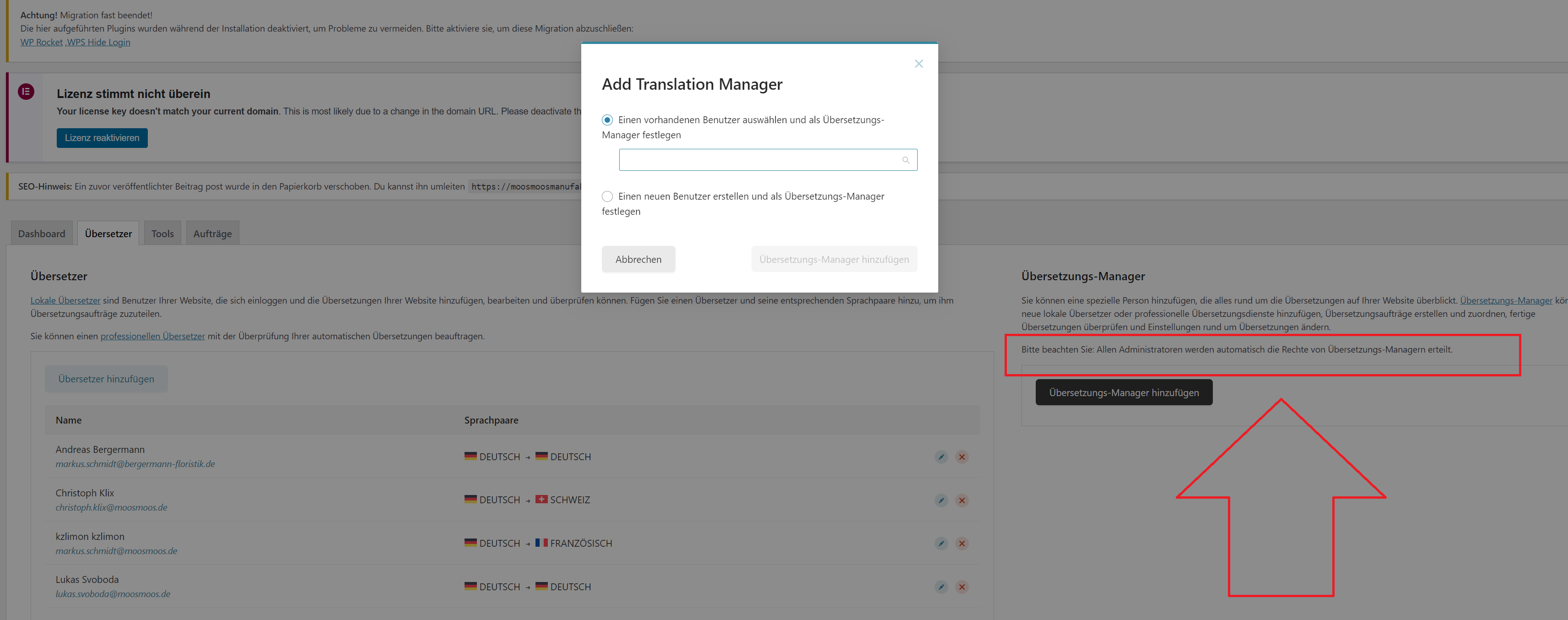

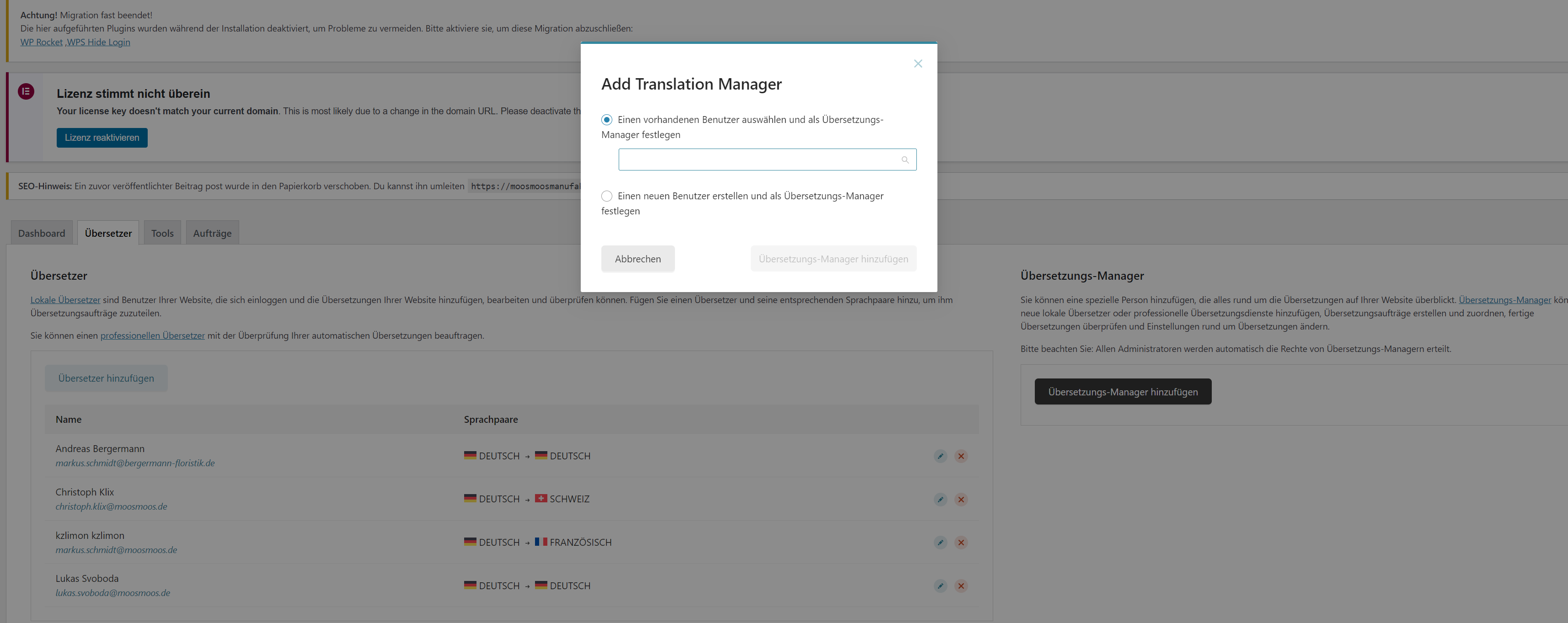

Juni 5, 2024 um 6:39 am #15705051
markusS-65
Es werden keine Benutzer angezeigt und wenn ich einen neuen anlegen möchte, dann geht es nicht weil die Email bereits verwendet worden ist.
Juni 5, 2024 um 7:52 am #15705401
Marcel
Unterstützer
Hallo,
ein Admin ist automatisch Translation Manager. Wollten Sie hier einen Admin User hinzufügen? Wenn ja, ist dies nicht notwendig. Dies ist im Screenshot unter "Übersetzungs-Manager" ebenso ersichtlich.
Viele Grüße
Marcel

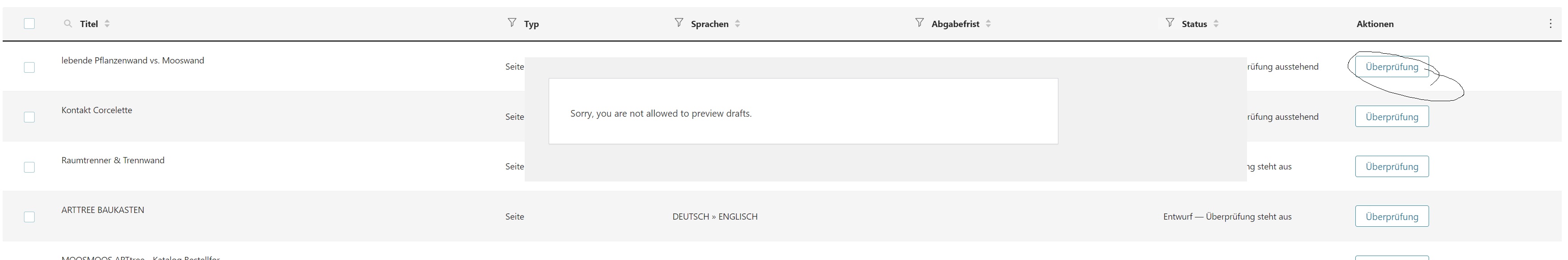

Juni 5, 2024 um 8:36 am #15705658
markusS-65
Wo ist es ersichtlich? Mein Problem ist das ich die Überführung nicht durchführen kann.

Juni 5, 2024 um 1:59 pm #15707247
Marcel
Unterstützer
Hallo,
ich habe Ihren Screenshot mit der Markierung hochgeladen.
Dies liegt jedoch nicht an den Rechten, sondern an der Multi-Domain. Sie können dafür die Option "Auto sign-in and sign-out users from all domains" aktivieren. Sie finden eine Anleitung dafür in diesem Ticket: https://wpml.org/forums/topic/sorry-you-are-not-allowed-to-view-drafts/
Viele Grüße
Marcel
Juni 6, 2024 um 8:28 am #15709838
markusS-65
Ich bin permanent eingeloggt. Die Auto sign-in and sign-out users from all domains habe ich schon vor 1 Woche aktiviert. Was gefehlt hat war das aus und Einlogen.
