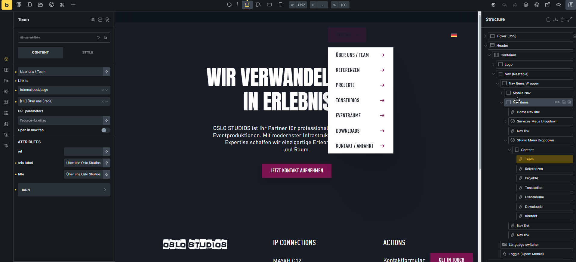

Im Navigationsmenü wurden die "Studios" Einträge nicht übersetzt obwohl sie im Übersetzungseditor übersetzt wurden. Es sind Bricks Link Elemente. Siehe Anhang.
2026-03-04 23_08_11-Audio, Video and Event Production in Basel _ OSLO STUDIOS.png

Unter Bricks > Templates liegen aktuell nur Templates auf Deutsch vor.
Ich empfehle diese Templates mit dem WPML Übersetzungseditor zu übersetzen.
Beachte dazu bitte, dass sich die englischen Templates im Papierkorb befinden. Du solltest diese wiederherstellen. Aktualisiere danach die Übersetzungen der Template mit dem WPML Übersetzungseditor.
Ich empfehle hier nicht Duplikate zu verwenden.
Sollten sich die Probleme danach nicht lösen, schaue ich mir das gerne nochmal an.
