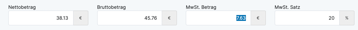

Ich habe dein Beispiel mit einem MwSt.-Rechner aus dem Internet überprüft.
Ich habe in einem Mehrwertsteuerrechner (versteckter Link) den Bruttobetrag von 45,37 € eingegeben und den MwSt-Satz von 20 % verwendet. Das Ergebnis war eine MwSt von 7,63 € (Screenshot anbei).
Die Berechnung zeigt, dass die MwSt für den Bruttobetrag von 45,37 € etwa 7,63 € beträgt, was nur einen kleinen Unterschied zu den angegebenen 7,56 € darstellt. Die Abweichung von 0,07 € bzw. eine prozentuale Abweichung von etwa 0,93 % könnte durch Rundung oder den verwendeten MwSt-Satz auf Basis eines Netto- oder Bruttopreises im Beispiel verursacht werden. Vielleicht aber auch durch Rundungen, die eventuell durch dein(?) Plugin (wobei dieses ja eigentlich keine Euro-Preise rundet) verursacht werden?
Nach meiner Einschätzung ist der Betrag von 7,56 € eher korrekt als die 9,07 €, die du als korrekt genannt hast, da der MwSt-Betrag von 7,63 € ebenfalls in die Nähe des angegebenen Werts von 7,56 € rückt.
