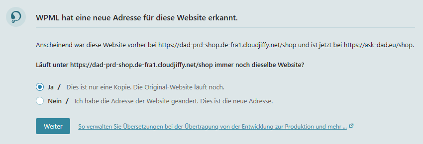

Und was für einen Sinn macht solch eine Meldung eigentlich? Die URL sind doch alle gleich in der Meldung!!

Zu Ihrer zweiten Nachricht:
Diese Meldung betrifft die Registrierung des Advanced Translation Editors zu unserem Server, nicht den WPML Lizenzkey. Die URLs sind nicht lt. Meldung nicht identisch, bzw. die URL hat sich geändert. Siehe https://wpml.org/documentation/translating-your-contents/advanced-translation-editor/using-advanced-translation-editor-when-you-move-or-use-a-copy-of-your-site/.
Wenn diese Installation nun unter ask-***.eu/shop läuft, können Sie in der Meldung "No" wählen, dann wird diese URL für das Translation Memory und die Permalinks verwendet. Die Option "Yes" wird nur benötigt, wenn Sie die Hauptseite auf z.B. eine Staging/Testumgebung migrieren, dann setzt das System diese URL als Kopie und legt neue Keys zur Authentifizierung zu unseren Servern an, die Authentifizierung der Haupt-URL bleibt jedoch bestehen.
Dies erlaubt mehrere Staging / Produktionsinstanzen aufzusetzen, welche das Translation Memory teilen.

Zur Info: ask-dad.eu und dad-prd-shop.de-fra1.cloudjiffy.net zeigen per DNS beide auf die gleiche IP. Sie führen also beide zur gleichen Umgebung, unserer PRODUKTION.
Das macht keinen Unterschied, die WP Home/Site-URL ist nicht identisch, daher wird die Seite als verändert erkannt und per Meldung gefragt, ob es eine Migration gab bzw. ob es nur eine Kopie ist.
Ich brauche zunächst mal einen Connect für dad-p01-shop.de-fra1.cloudjiffy.net (das ist einer unserer Staging Umgebungen). Und wenn dort alles funktioniert, brauche ich den Konnekt für dad-prd-shop.de-fra1.cloudjiffy.net und/oder ask-dad.eu. Können Sie das einrichten?
Das ist nichts, was wir über unseren technischen Support einrichten können, SIe müssen dies direkt im Backend durchführen.
1) Sie müssen auf der Hauptdomain nur mit "Nein" bestätigen, dass die Seite nicht migriert wurde, und dies die "Haupt-URL" ist.
2) Alle anderen Instanzen können mit "Ja" als Kopie bestätigt werden. Zum "connecten" gibt es da nichts, wie gesagt, dies betrifft nicht die WPML Lizenz.

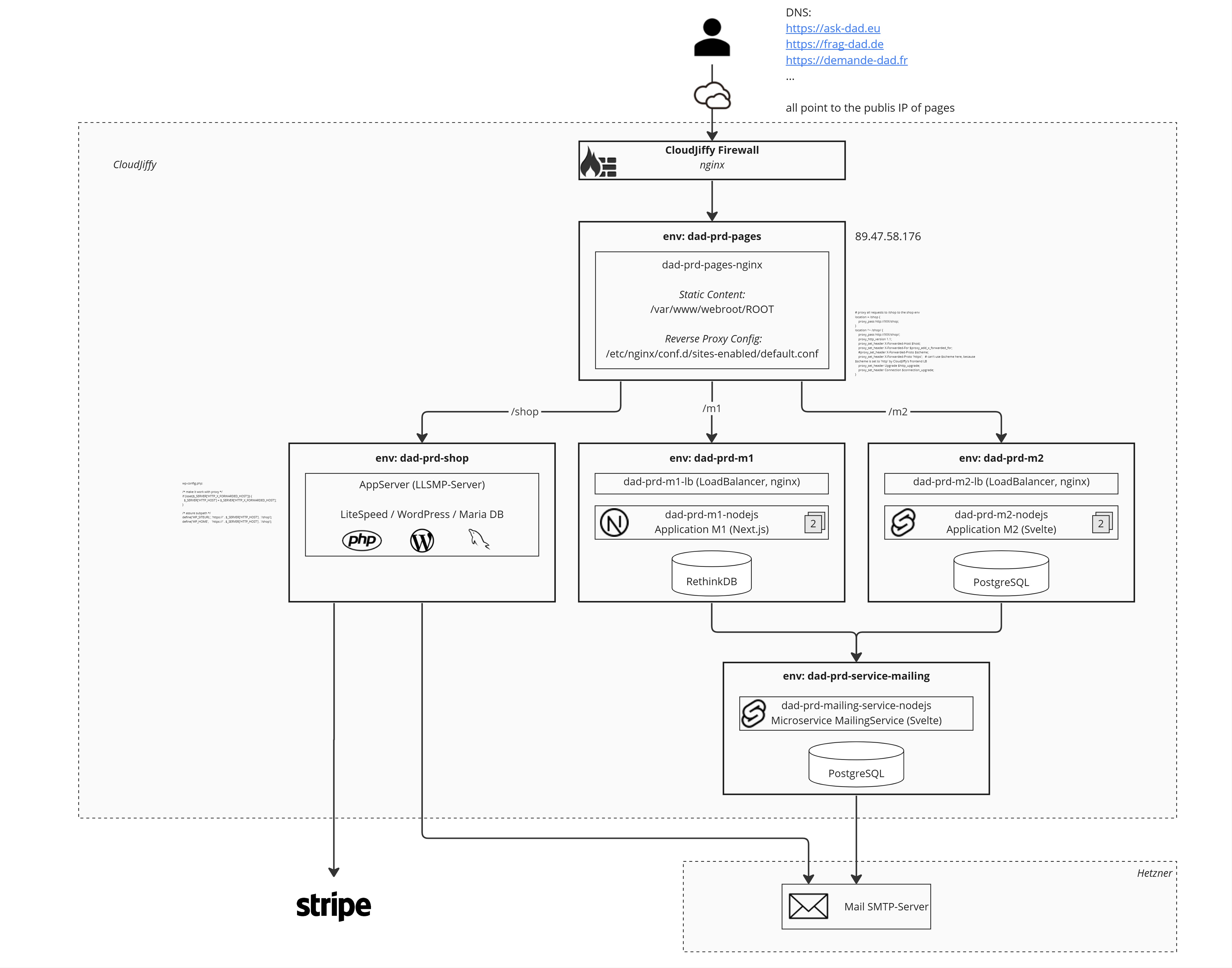

Also: Wir lassen WordPress in einem Container laufen bei einem PaaS Anbieter.
Das bedeutet, dass wir Admins und Entwickler über eine CJ-Domain auf die Container zugreifen (dad-prd-shop.de-fra1.cloudjiffy.net).
Alle User kommen über eine domain, die per DNS so konfiguriert ist, dass sie zunächst mal dort landen, was wir "pages" nennen. Das sind statische Webseiten, die etwas zum Produkt erklären.
Von pages aus werden sie weitergeleitet. Pages agiert als reverse proxy.
Und damit verwenden wir in WordPress immer den Forward Host, den pages uns liefert. Kommt der User also von ask-dad.de, nutzt Worpress diese URL; kommt der user von frag-dad.de, dann nutzt WP diese...
Deswegen steht in der wp-config.php:
/* make it work with proxy */
if (isset($_SERVER['HTTP_X_FORWARDED_HOST'])) {
$_SERVER['HTTP_HOST'] = $_SERVER['HTTP_X_FORWARDED_HOST'];
/* assure subpath */
define('WP_SITEURL', 'versteckter Link' . $_SERVER['HTTP_HOST'] . '/shop');
define('WP_HOME', 'versteckter Link' . $_SERVER['HTTP_HOST'] . '/shop');
Das DNS ist so konfiguriert, dass Subdomains wie d01.frag-dad.de auf Staging-Umgebungen landen (jeweils das pages Modul einer Staging Landschaft) und alle Hauptdomains auf der Produktion.
Ich habe unsere Architekturübersicht angehängt. Oft sagen Bilder ja mehr als meine tausend Wörter... 😉

Hallo,
danke für die Infos.
Das heißt, das Backend der Website läuft nur unter dad-prd-shop.de-fra1.cloudjiffy.net
und das Frontend hat je nach Anfrage eine andere Domain. In diesem Fall können sie die Regeln wie folgt beibehalten:
define('WP_SITEURL', '<em><u>versteckter Link</u></em>');
define('WP_HOME', '<em><u>versteckter Link</u></em>' . $_SERVER['HTTP_HOST'] . '/shop');
Die Website-URL ist dann statisch und die Front-End-URL dynamisch.
