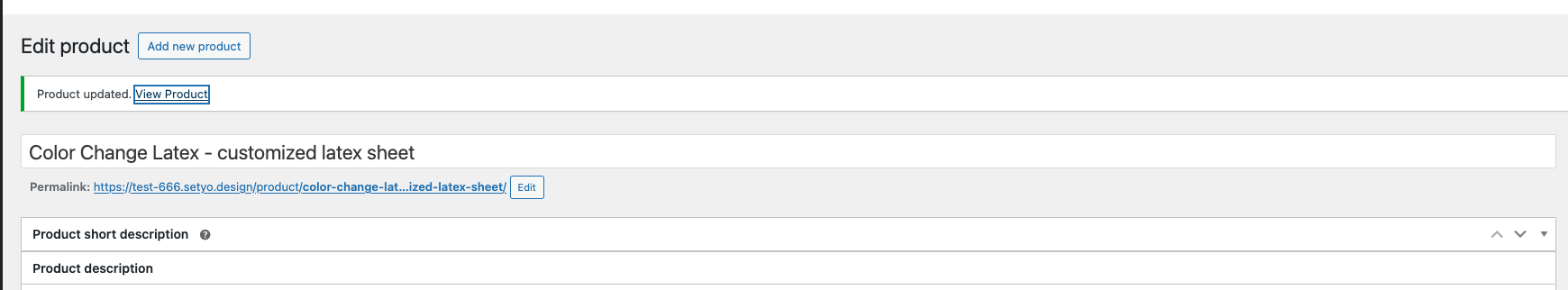

Mai 28, 2025 um 12:01 pm #17083305
oliverR-39
Hallo Andreas,
ich habe jetzt den englischen Permalink auf
setyo.design/product/classic-color-change-customized-latex-sheet/
verändert. "mit classic" vor dem Namen. Damit greift die 404 Seite nicht mehr ein.
Ich habe versucht, aus der DB die alten Permalinks zu löschen und ebenfalls unter WordPress > Settings > Permalinks mittels "save" button die neuen Permalinks für die Produkte auch wieder erzeugt.
Für das deutsche Produkt wird trotz Update etc. immer noch der Permalink aufgebaut:
versteckter Link
welches wieder im 404 endet.
Woraus wird der deutsche Permalink abgeleitet? Aus dem deutschen Titel?

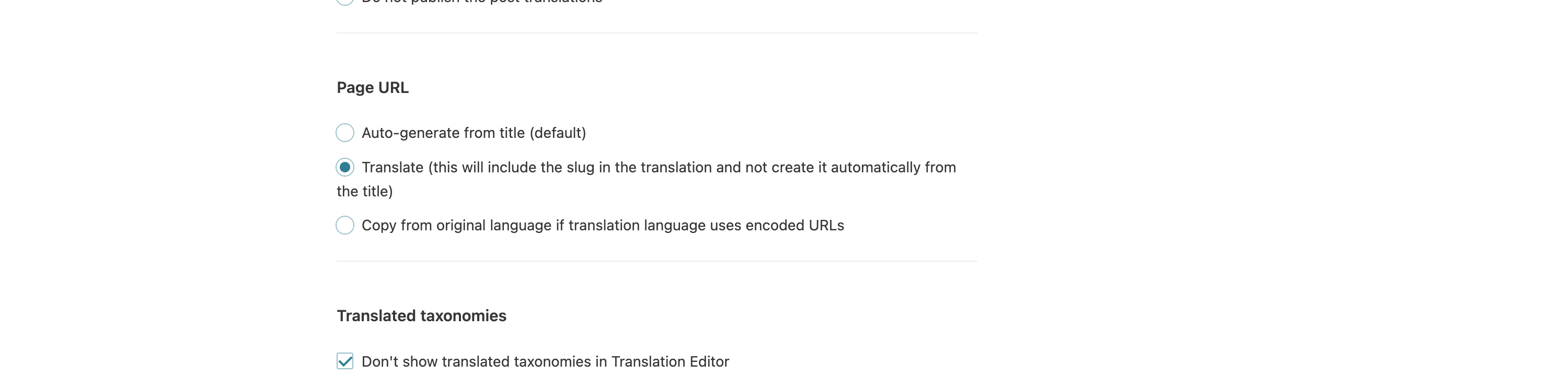

Mai 28, 2025 um 12:52 pm #17083458
Ja, hier wird per Standard der übersetze Title verwendet.
Du findest dazu Einstellungen unter WPML > Einstellungen > Optionen für übersetzte Dokumente > Seiten-URL.
Zum Thema:
https://wpml.org/de/documentation-3/ratgeber-zum-loslegen/so-uebersetze-ich-url-slugs-mit-wpml/
Mai 28, 2025 um 1:00 pm #17083509

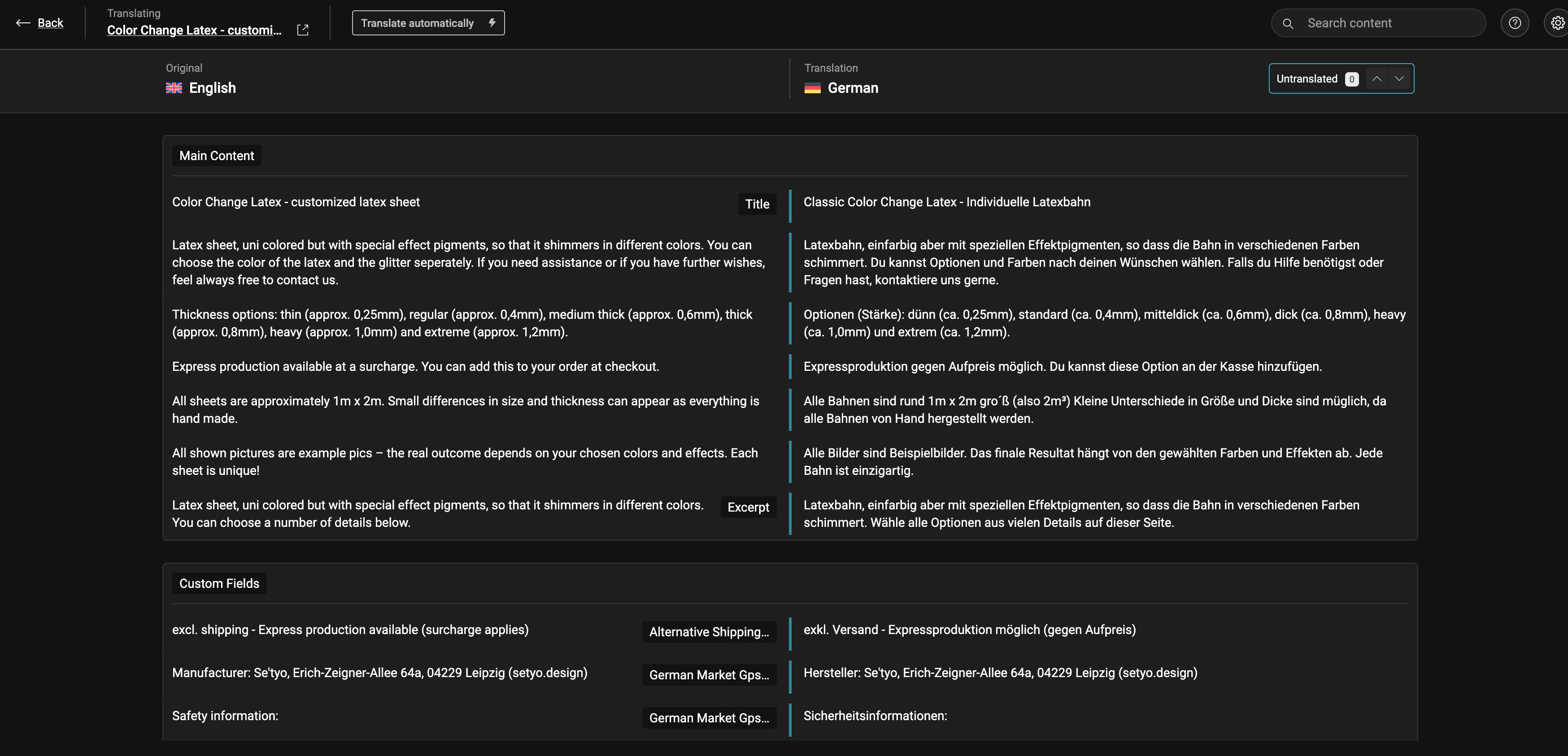

oliverR-39
Hallo Andreas,
ich habe dies umgestellt, Cache gelehrt, jedoch taucht auch die URL Option nicht im Translator auf.
Mai 28, 2025 um 1:45 pm #17083763
Die Einstellungen wirken immer nur dann, wenn ein neuer Inhalt erstellt wird oder wenn der bestehende Inhalt aktualisiert wurde.
Editiere den Titel der originalen Seite, speichere die Seite erneut und öffne dann den Übersetzungseditor.
