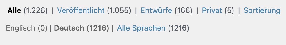

Ich habe WPML-Module auf dem Staging aktualisiert und nach dem Export von der Liveseite versteckter Link WP All Import auf staging.ivicollection.com gestartet. Ich habe gemäß der Anleitung um die 3 Custom Fields erweitert. Der WPML Importer hat über 7000 Elemente erkannt und erfolgreich transformiert.

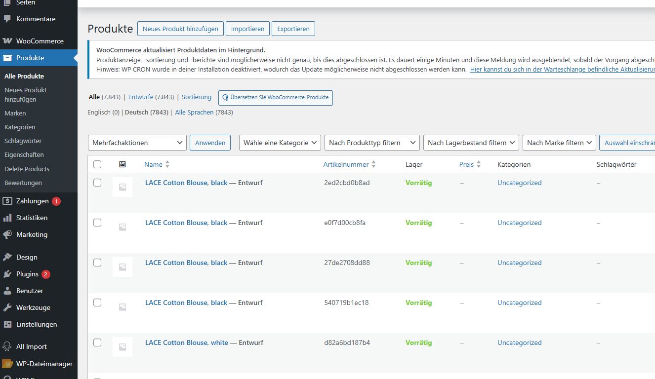

Die Symptome:

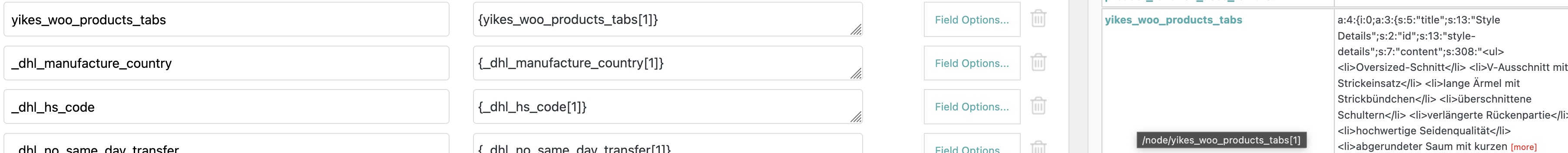

Alle Produkte sind nur in der deutschen Version vorhanden und nicht aufgeteilt in deutsch und englisch. Auf den Produktdetailseiten fehlen die Custom Tabs unter der Galerie mit zusätzlichen Infos in Tabs.

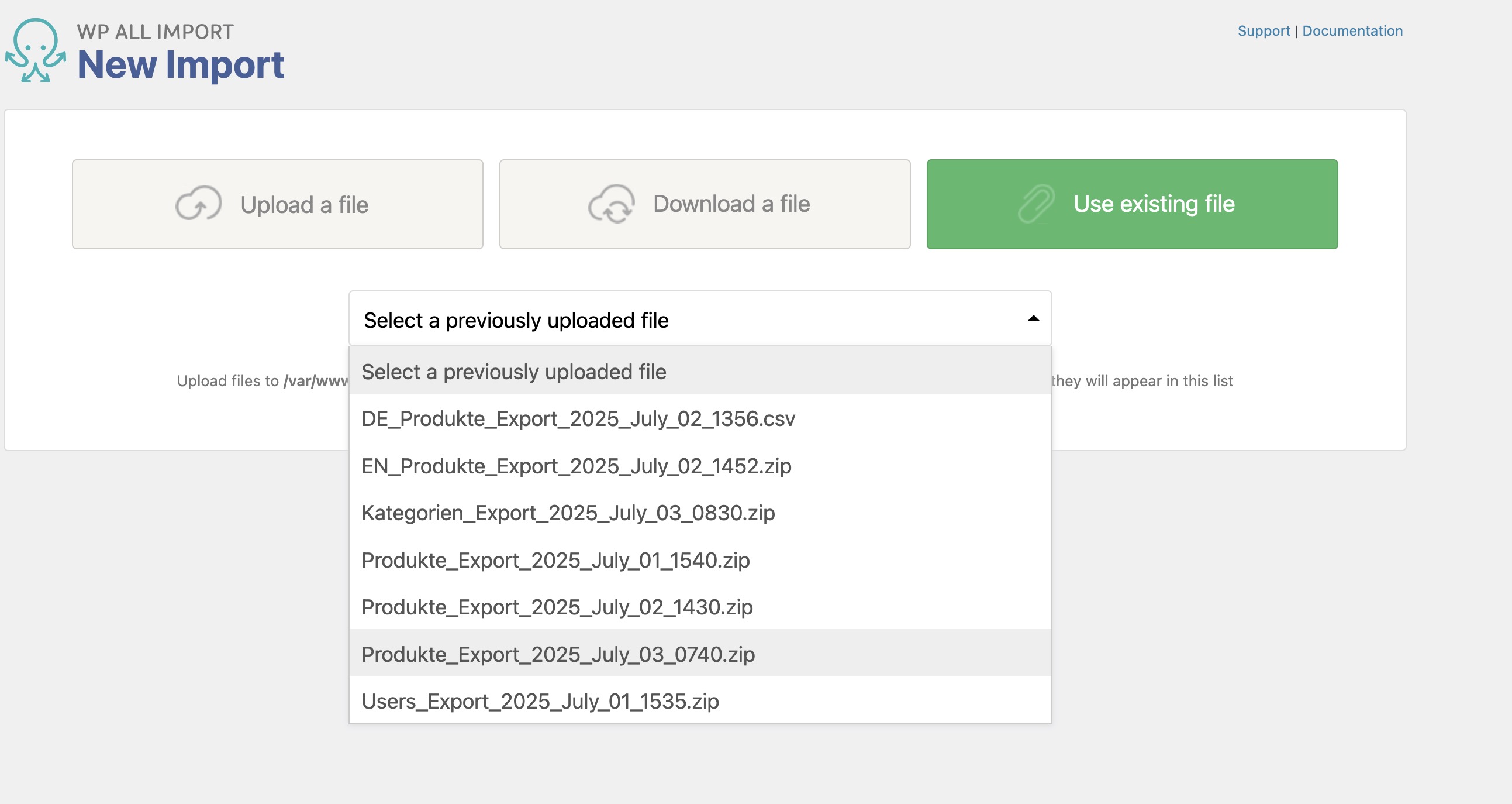

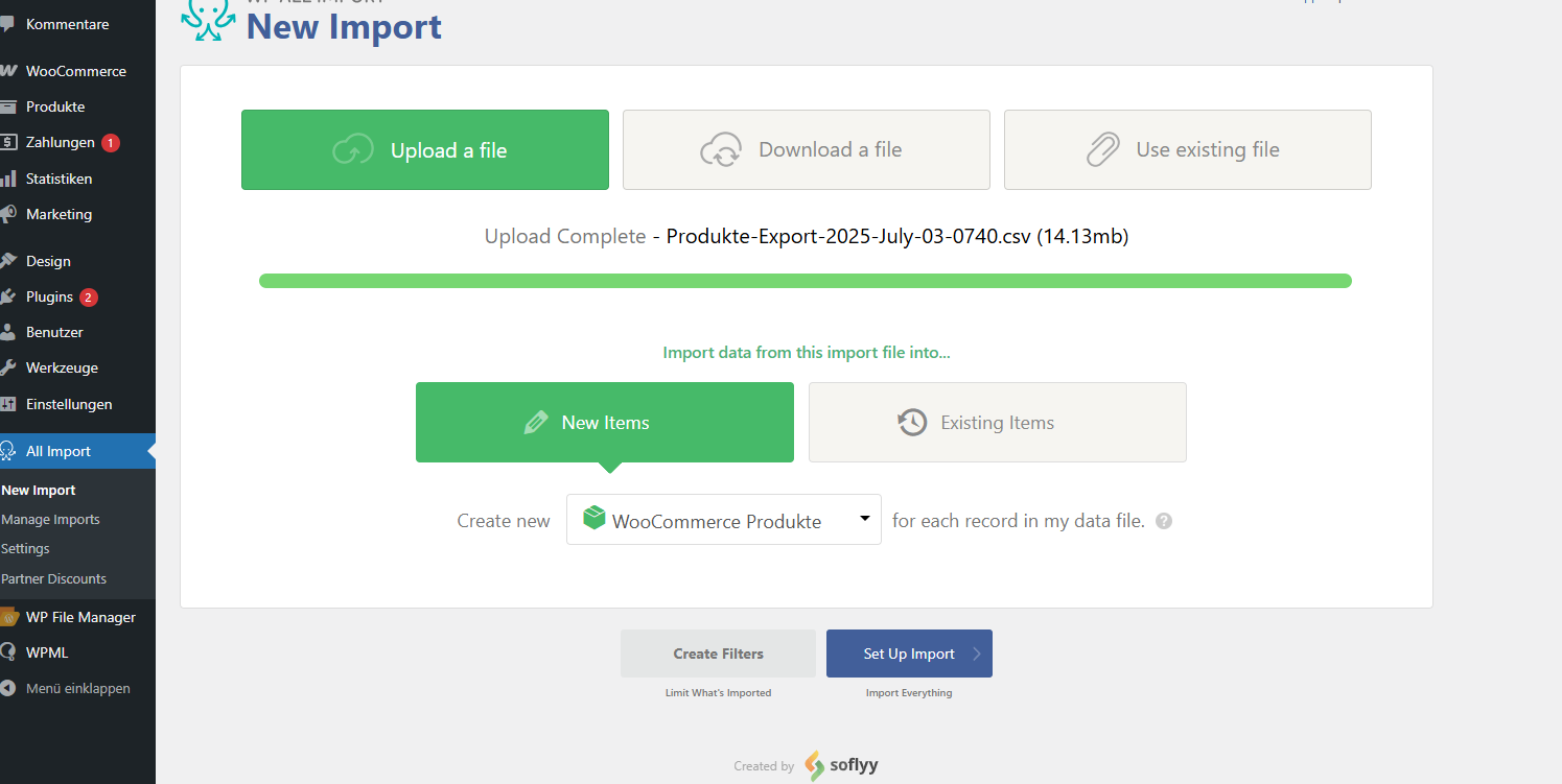

Ich möchte mich dafür entschuldigen, dass ich Sie erneut um Ihre Unterstützung bitten muss. Wir haben diesen Schritt zwar bereits gemeinsam durchgeführt, jedoch ist leider ein unerwartetes Problem mit der Sandbox Datenbank aufgetreten. Der Zugriff darauf ist mir derzeit leider nicht mehr möglich.
Darf ich Sie daher bitten, den Import erneut in der folgenden Sandbox durchzuführen?
versteckter Link
Ich danke Ihnen herzlich für Ihr Verständnis und Ihre Geduld.

Juli 9, 2025 um 9:46 am #17218000

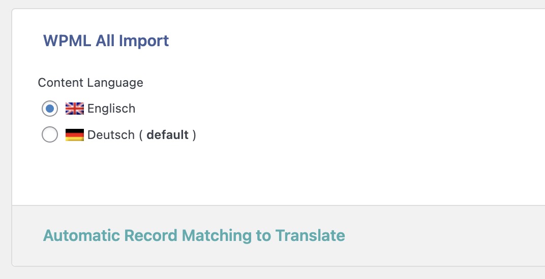

ivonneB-4
Noch eine Anmerkung. Beim Importvorgang wurde mir diese Sektion nicht angezeigt, ich konnte das also nicht auswählen. Der Import läuft nun ...

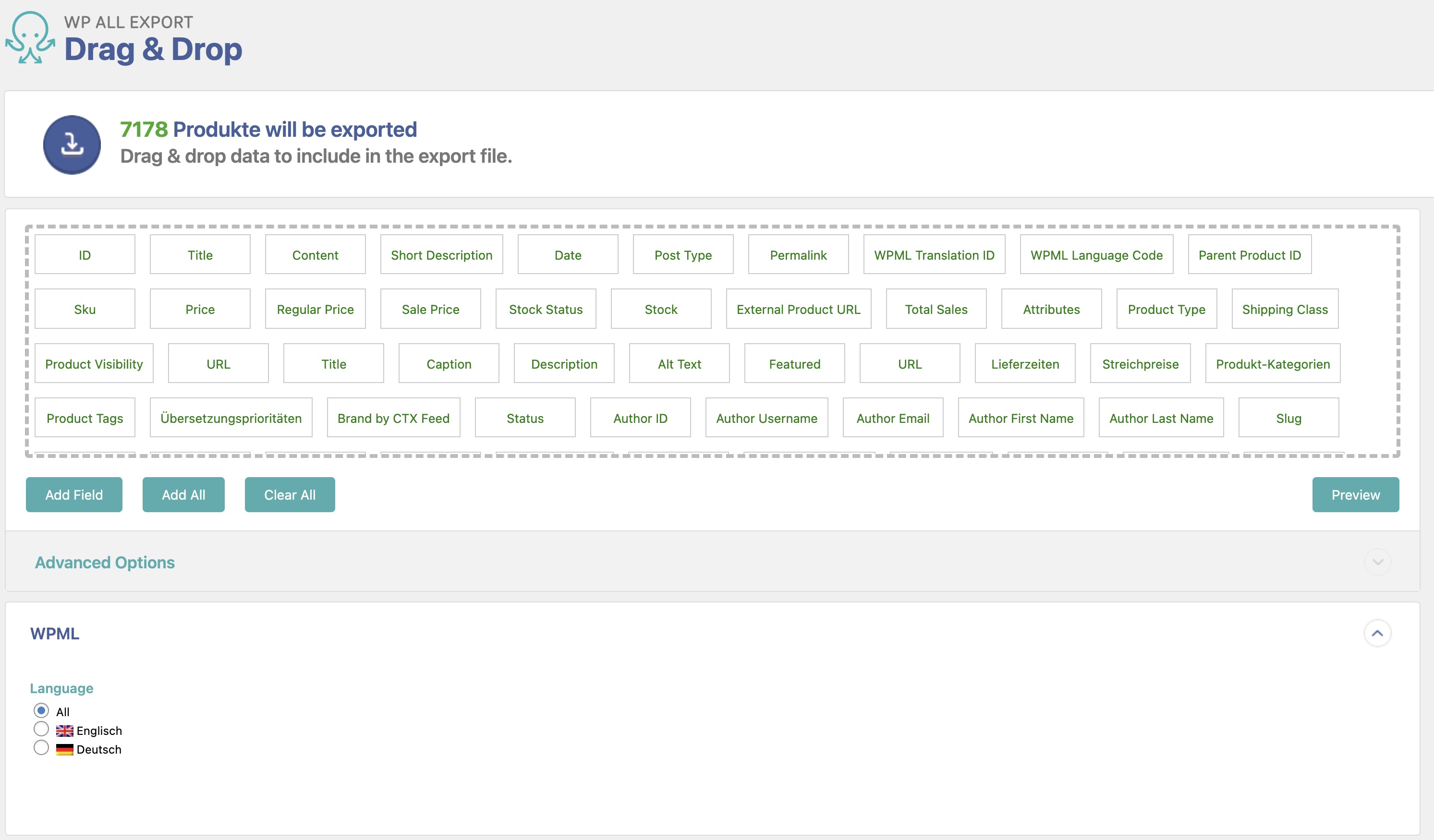

Ich habe neue Exportdateien erstellt (sowohl mit WooCommerce Exporter als auch mit All Import) und versuche dies im versteckter Link.

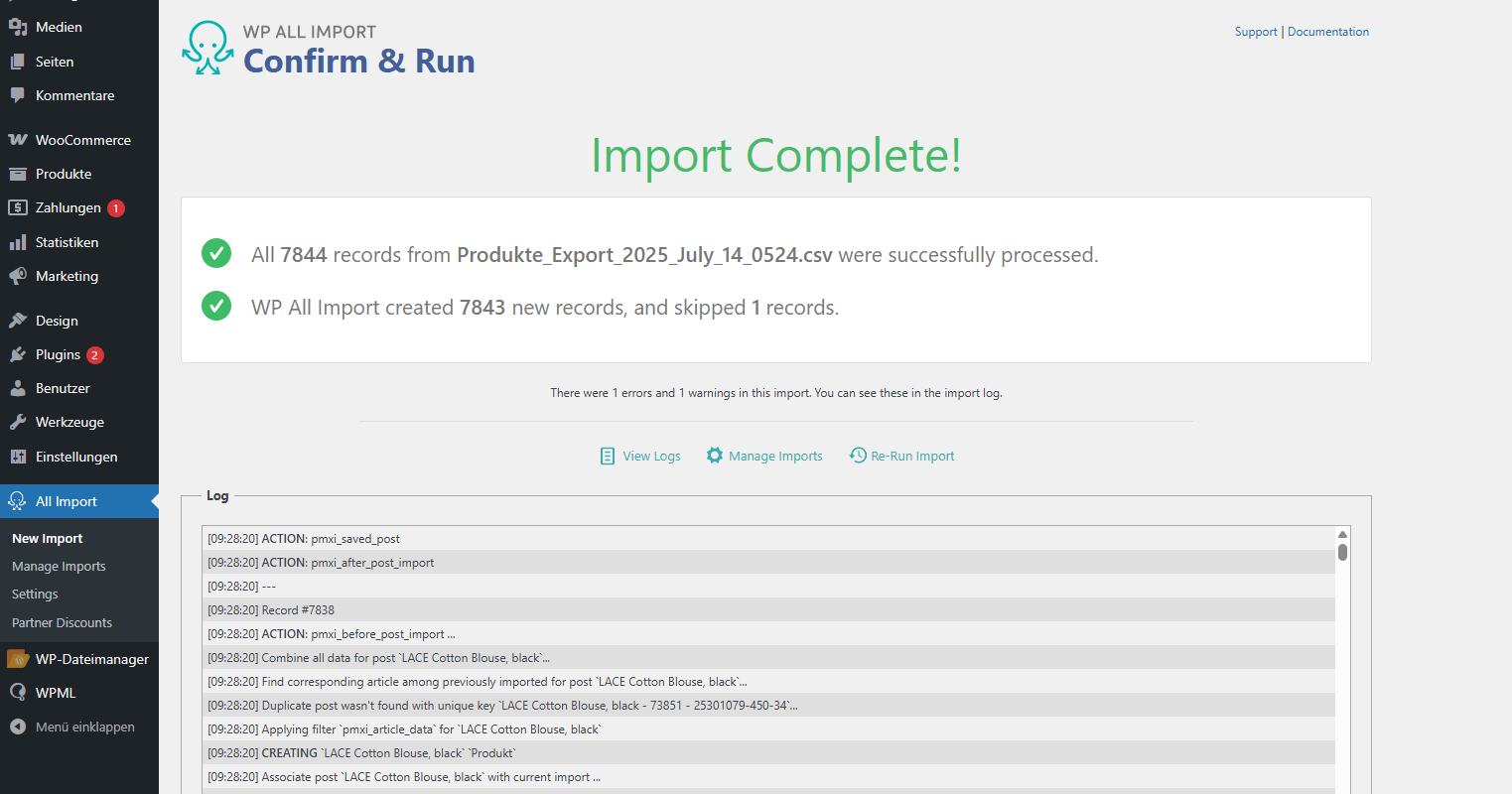

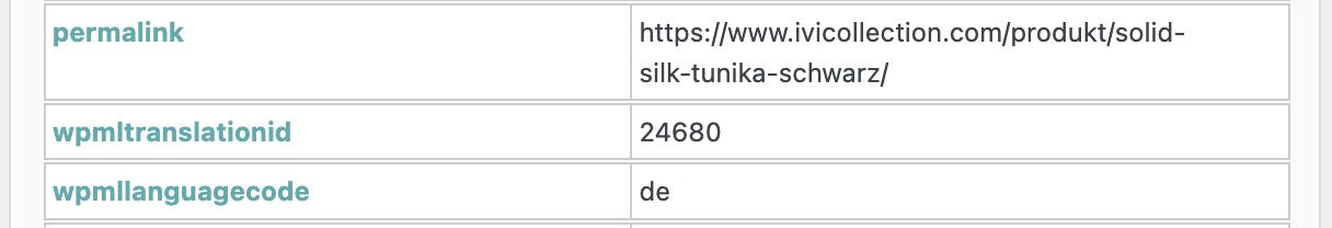

Ich habe das Problem untersucht, indem ich die CSV-Datei, die über die WP All Export-Schnittstelle Ihrer Website erstellt wurde, importiert habe:
versteckter Link
Anschließend habe ich die Datei in unsere Sandbox-Umgebung importiert:
versteckter Link
Der Import wurde erfolgreich abgeschlossen, und die Datei enthält relevante WPML-bezogene Felder wie z. B. `_wpml_import_language_code`. Dennoch erkennt das WPML Import-/Export-Tool den Import nicht als gültig an.
Ich habe den Fall daher an unser Second-Level-Team zur weiteren technischen Prüfung weitergeleitet und halte Sie auf dem Laufenden, sobald ich Rückmeldung erhalte.

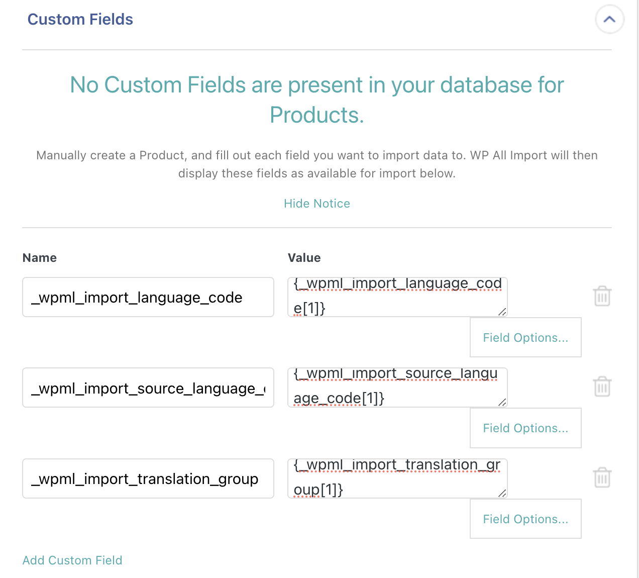

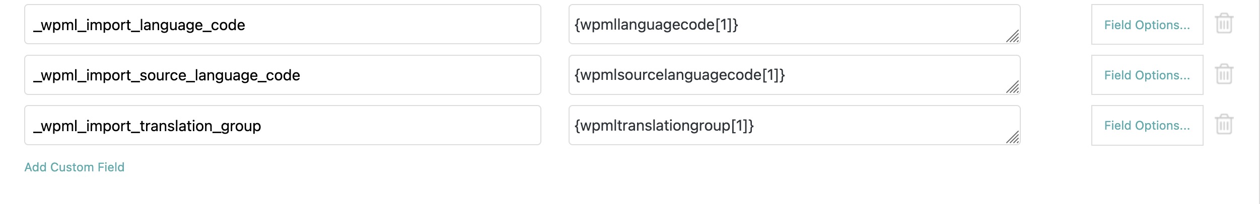

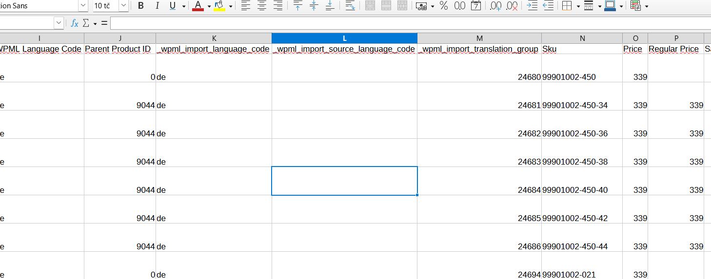

Ich habe den Import erneut durchgeführt und dabei die Felder
_wpml_import_translation_group und _wpml_import_language_code
in den Import aufgenommen – leider hat das den gewünschten Effekt nicht erzielt.
Ein Versionsunterschied zwischen der Live-Seite und der aktuellen Umgebung sollte dabei keine Rolle spielen. WPML Export and Import sind identisch.
Das Problem ist etwas komplexer, und da Importe und Tests jeweils Zeit benötigen, dauert die Fehlersuche entsprechend etwas länger. Ich arbeite aber aktiv weiter daran und melde mich, sobald ich neue Erkenntnisse habe.
Juli 16, 2025 um 9:32 am #17240914
Bruno Kos
Zeitzone: Europe/Zagreb (GMT+02:00)

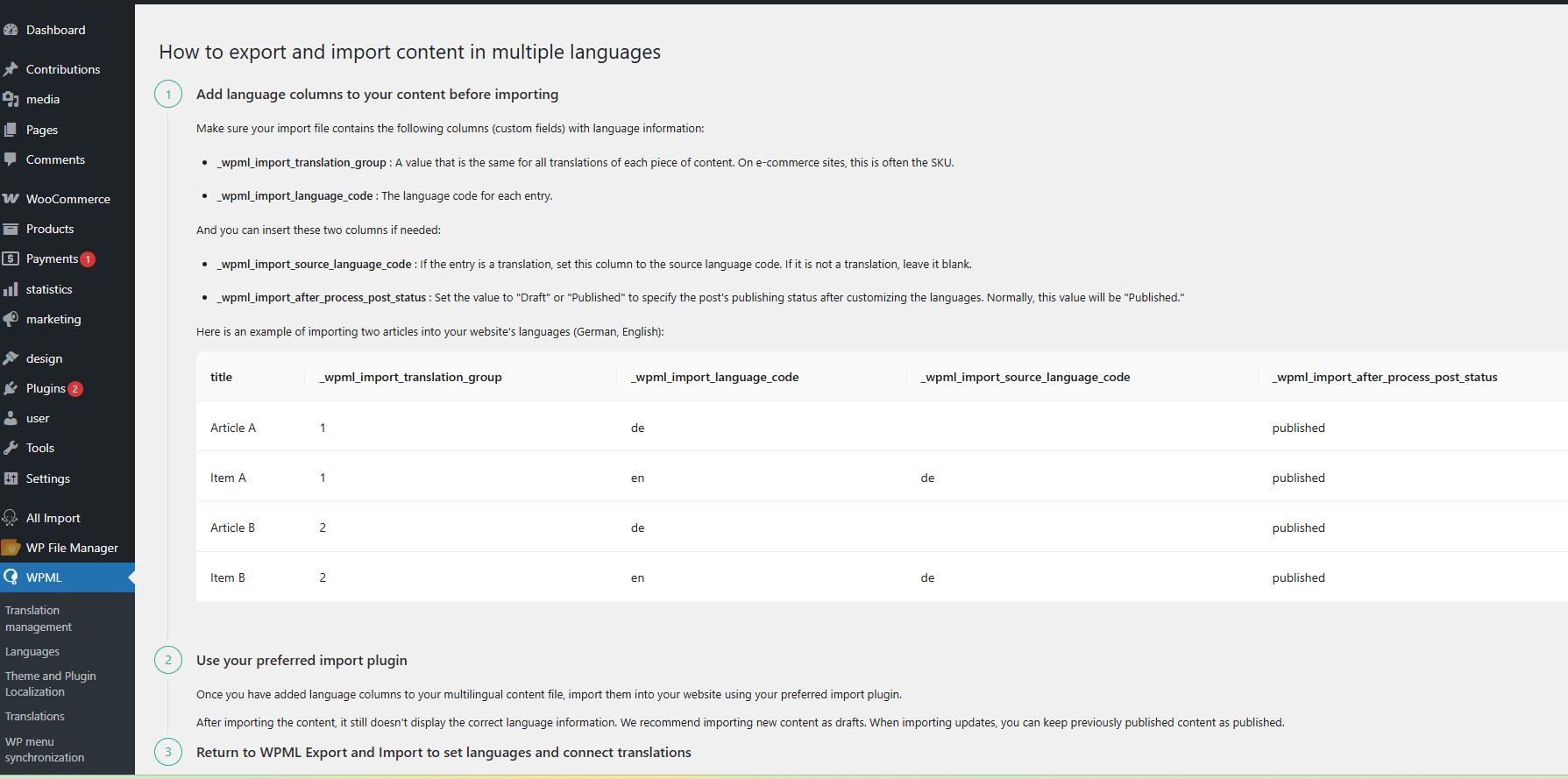

Wir haben einen neuen Import mit der korrekten Konfiguration der benutzerdefinierten Felder durchgeführt – diese fehlten in Ihrer ursprünglichen Importdatei.
Bitte schauen Sie sich den beigefügten Screenshot an, um zu sehen, wie Sie weiter vorgehen können.
Könnten Sie das einmal ausprobieren? Für diesen Test haben wir eine kleinere Datenmenge verwendet (10 Produkte), um es übersichtlich zu halten.
Weitere Informationen finden Sie hier:
https://wpml.org/documentation/related-projects/wpml-export-and-import/preparing-import-files-for-wpml-export-and-import/#importing-multilingual-data
Geben Sie uns gerne Bescheid, wie es läuft.
