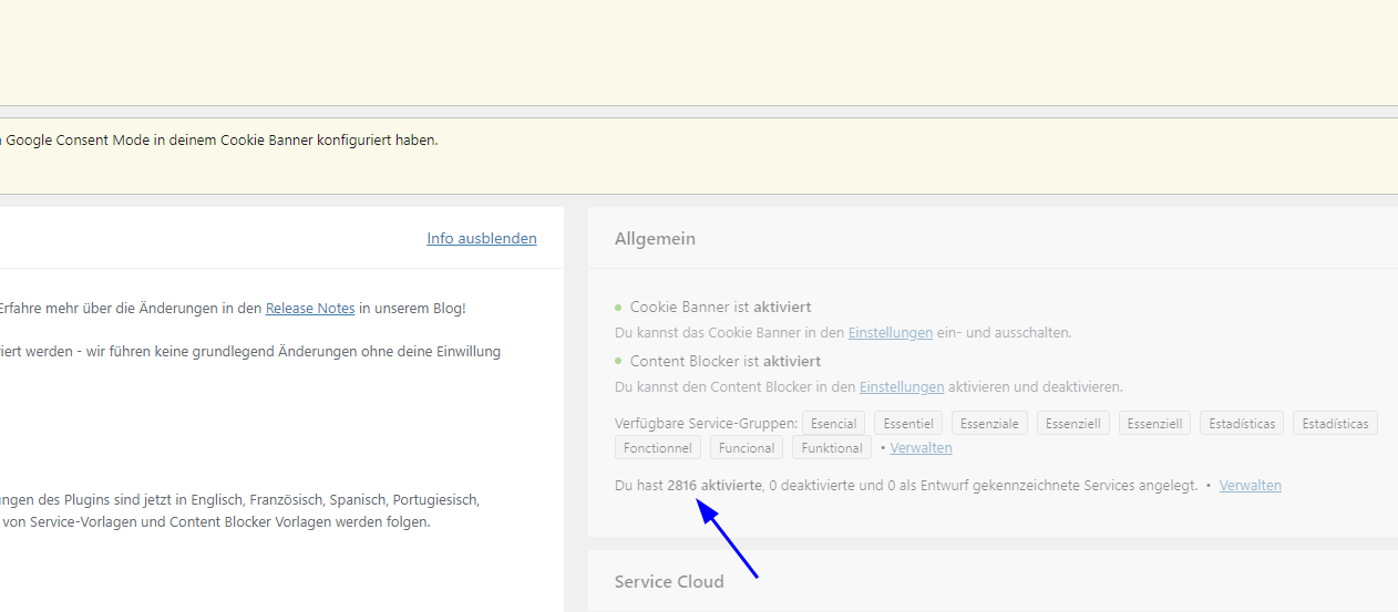

Eure in dem Thread präsentierte "Lösung" löst zwar das Symptom (ich konnte nicht auf die Einstellungsseite des Real Cookie Banners gelangen), aber nicht das eigentliche Problem.
Es werden laufend neue Übersetzungen von den Services angelegt. Von ursprünglich 4 Services sind wir daher bei mittlerweile 2816 angelangt. (siehe Screenshot)
Dafür brauche ich eine Lösung. Wenn dieses Problem gelöst ist, braucht man nämlich auch den "Fix" nicht, der die Umleitung auskommentiert.
