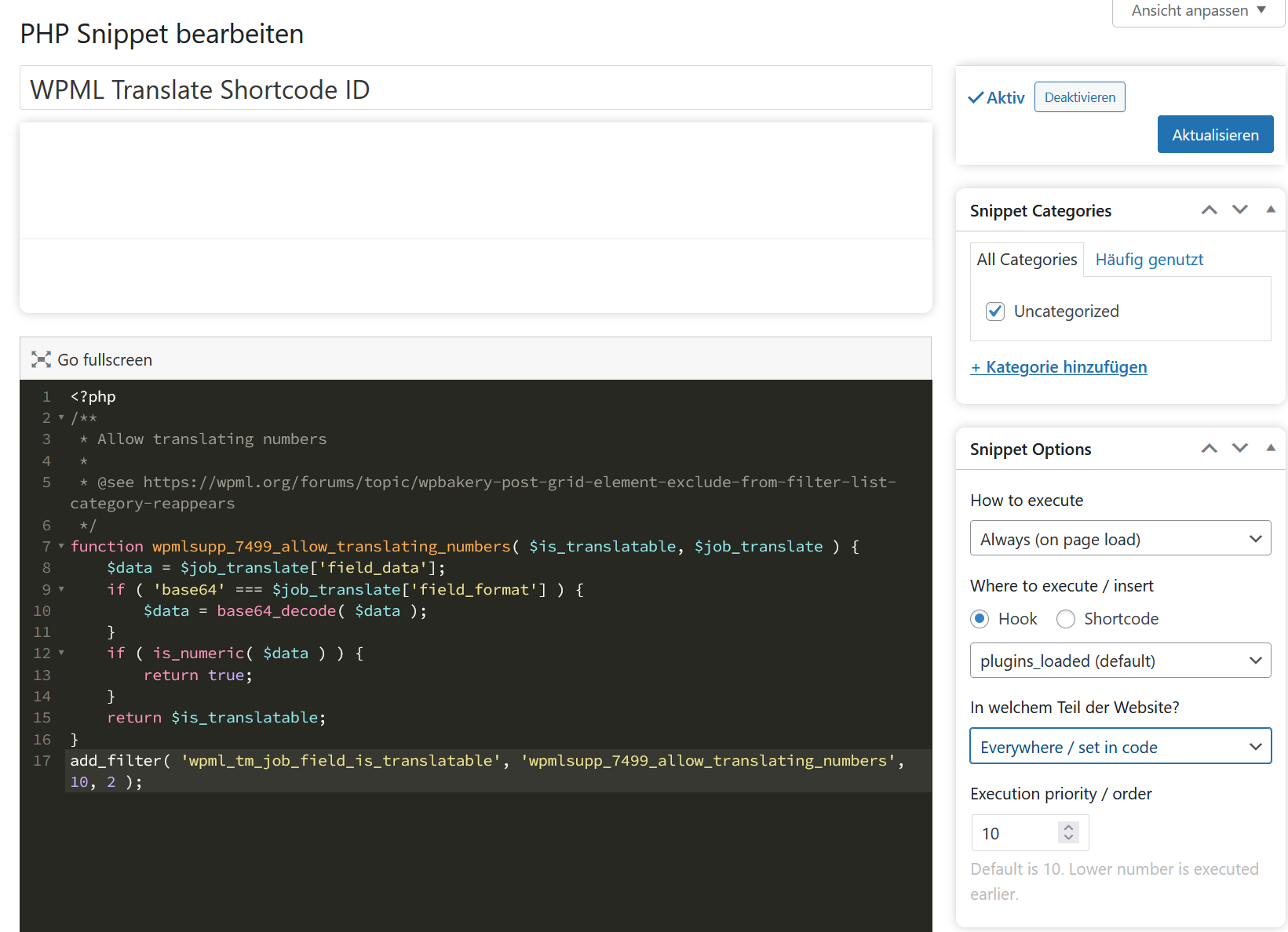

Hinterlege zudem folgenden Code in der functions.php eines Child Themes oder einem Code-Snippet Plugin:
 * Allow translating numbers
 * @see https://wpml.org/forums/topic/wpbakery-post-grid-element-exclude-from-filter-list-category-reappears
function wpmlsupp_7499_allow_translating_numbers( $is_translatable, $job_translate ) {
    $data = $job_translate['field_data'];
	if ( 'base64' === $job_translate['field_format'] ) {
		$data = base64_decode( $data );
    if ( is_numeric( $data ) ) {
    	return true;
    return $is_translatable;
add_filter( 'wpml_tm_job_field_is_translatable', 'wpmlsupp_7499_allow_translating_numbers', 10, 2 );
Du solltest nun die ID des Shortcodes im Advanced Translation Editor übersetzen können.

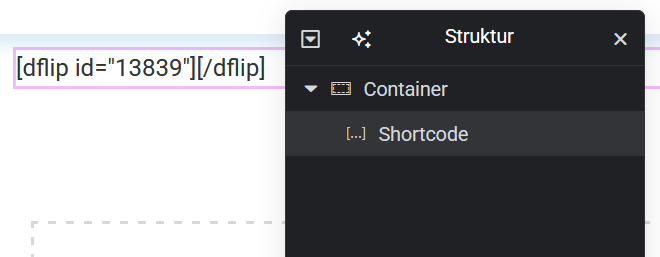

August 19, 2025 um 8:16 a.m. #17330141
Nils Leismann
Danke für Deine Hilfe, doch leider funktioniert es nicht.
Zur Veranschaulichung habe ich Dir einen Screenshot angehängt.
Das Plugin spielt keine Rolle - letztlich generiert es einen Standard-Shortcode, der mittels Elementor Pro/Shortcode-Widget in eine Elementor Pro Seite gesetzt wird.
Generell sollte der Inhalt des (Original Elementor) Shortcode-Widgets übersetzbar sein - dann funktionieren alle solchen Fälle universell.
Leider bekomme ich im ATE keinen Shortcode-Text (und auch keine ID o.ä.) angezeigt.
Es würde reichen, wenn dort "[xyz]" stehen würde und 1:1 übersetzt werden könnte ("[abc]").
Ganz einfach, ganz generell.

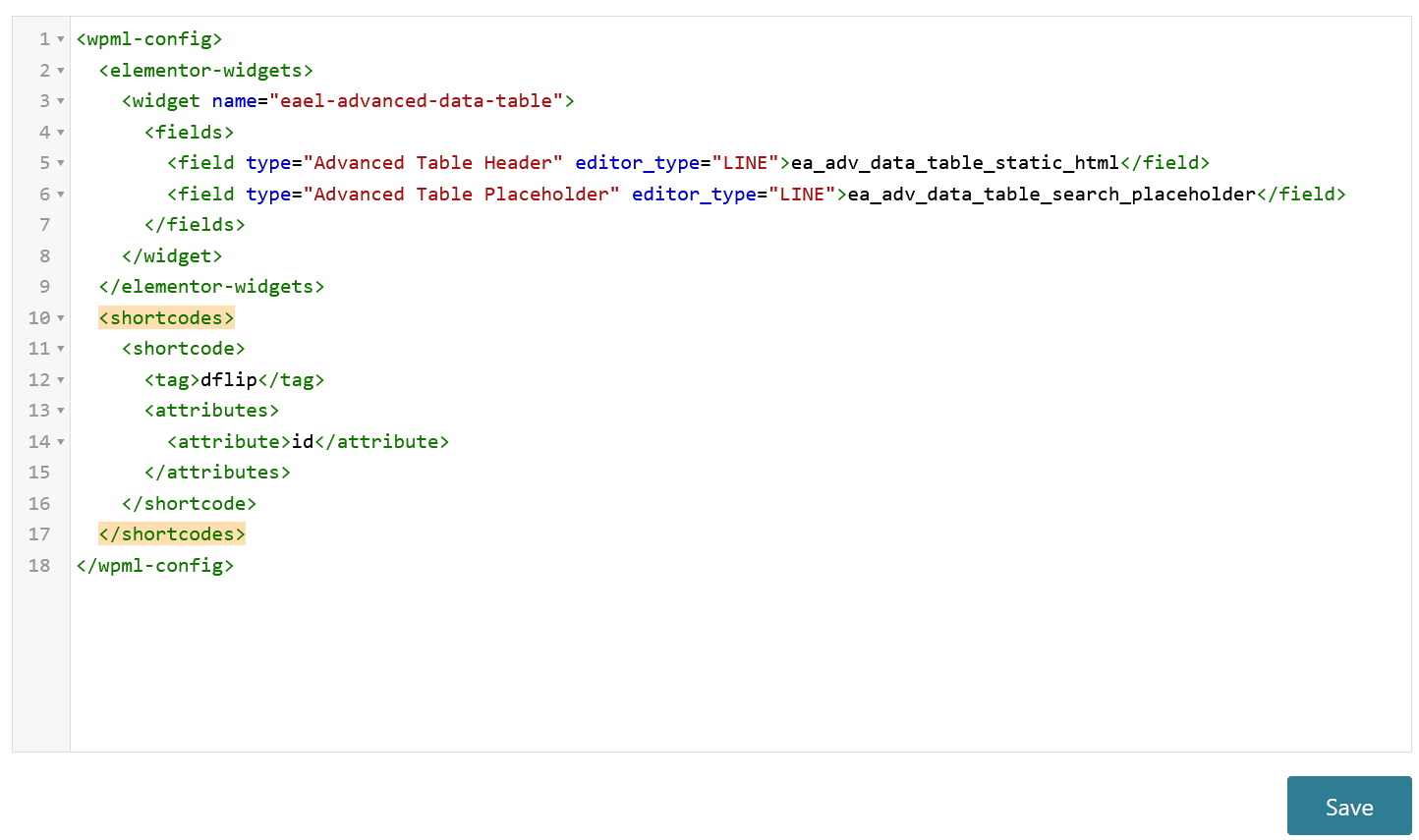

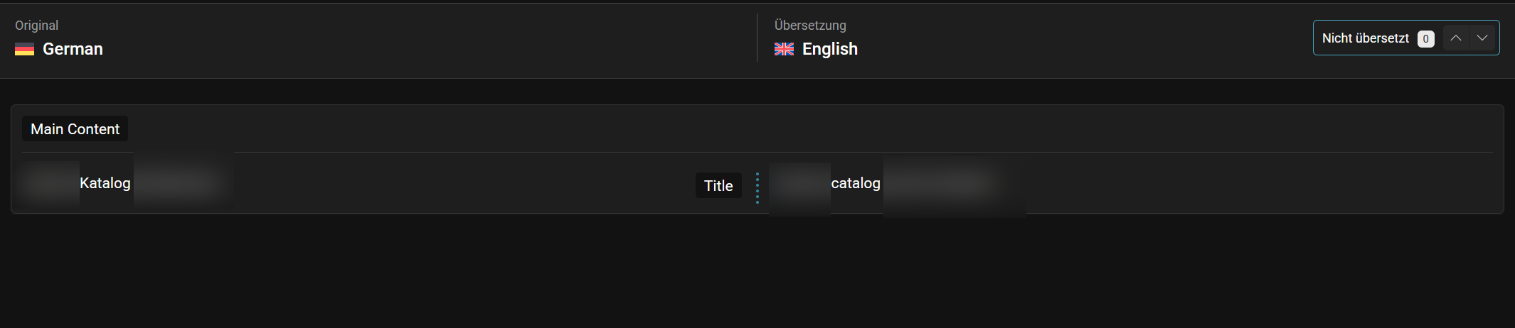

August 19, 2025 um 8:37 a.m. #17330304
Nils Leismann
"Nach Anlegen der Config und es Code Snippet editiere das Shortcode Widget auf dem originalen Inhalt, speichere die Seite und öffne dann den Übersetzungseditor, um die ID zu übersetzen."
^^Genau so gemacht und dennoch keine Änderung. Anbei 3 Screenshots zur Überprüfung:
1. ATE zeigt ausschließlich den Seitentitel zum übersetzen, keinen Shortcode, keine ID. Selbst, wenn ich die Suchfunktion nutze, um versteckte Elemente zu finden, finde ich einzig und allein "dflip" als Wort - was weder Shortcode noch ID ist, im Frontend nicht angezeigt wird und nicht übersetzt werden sollte.
2. PHP-Snippet via ASE Pro (versteckter Link).
3. WPML "Benutzerdefinierte XML-Konfiguration": Dein Snippet sowie das funktionierende Snippet zur Übersetzung der Essential Addons Advanced Table Headers.
Woran liegt's jetzt genau?
