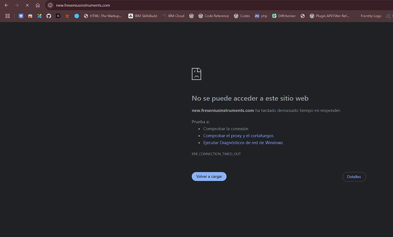

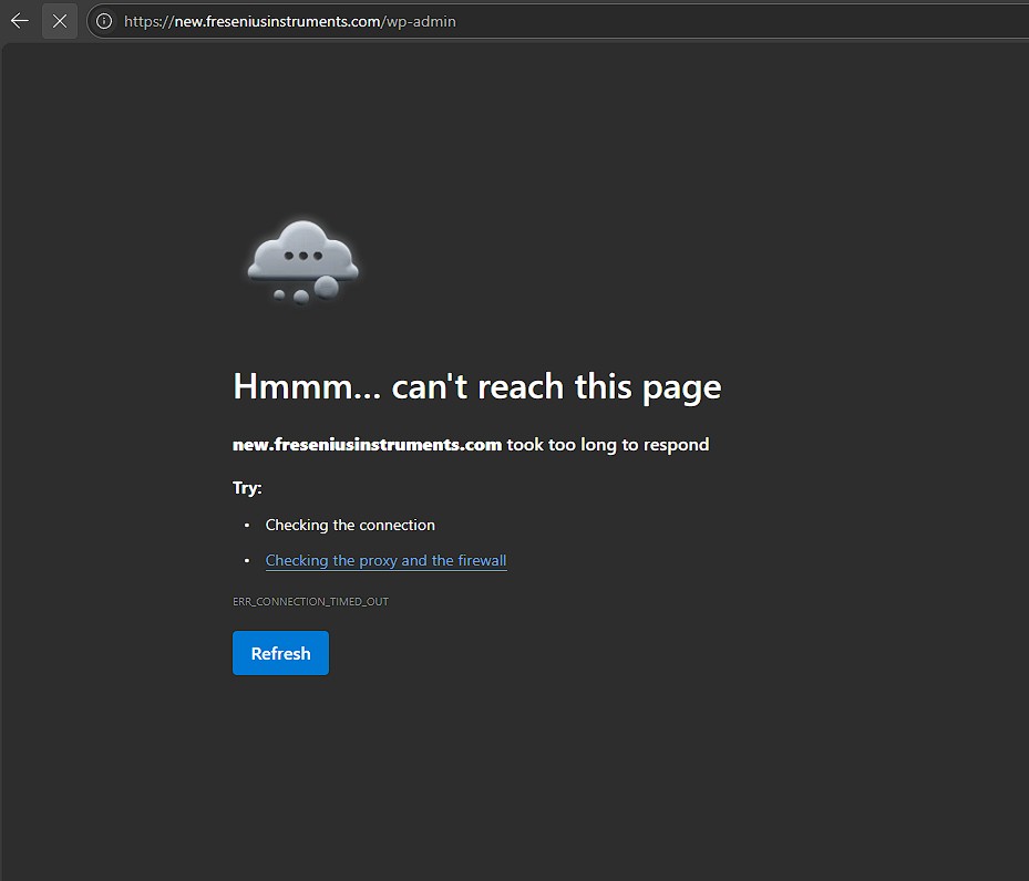

Juni 10, 2025 um 9:27 pm #17123605
Versuche ich mich hier anzumelden erhalte ich beim Zugriff zur Website den folgenden Fehler:
ERR_CONNECTION_TIMED_OUT
Ich hatte es auch per VPN (Deutschland) versucht, aber mit dem gleichen Ergebnis.

Juni 11, 2025 um 5:59 pm #17127530
Die Fehler erscheinen in Browser beim Versuch die Website (Staging) zu erreichen.
Siehe Screenshots.

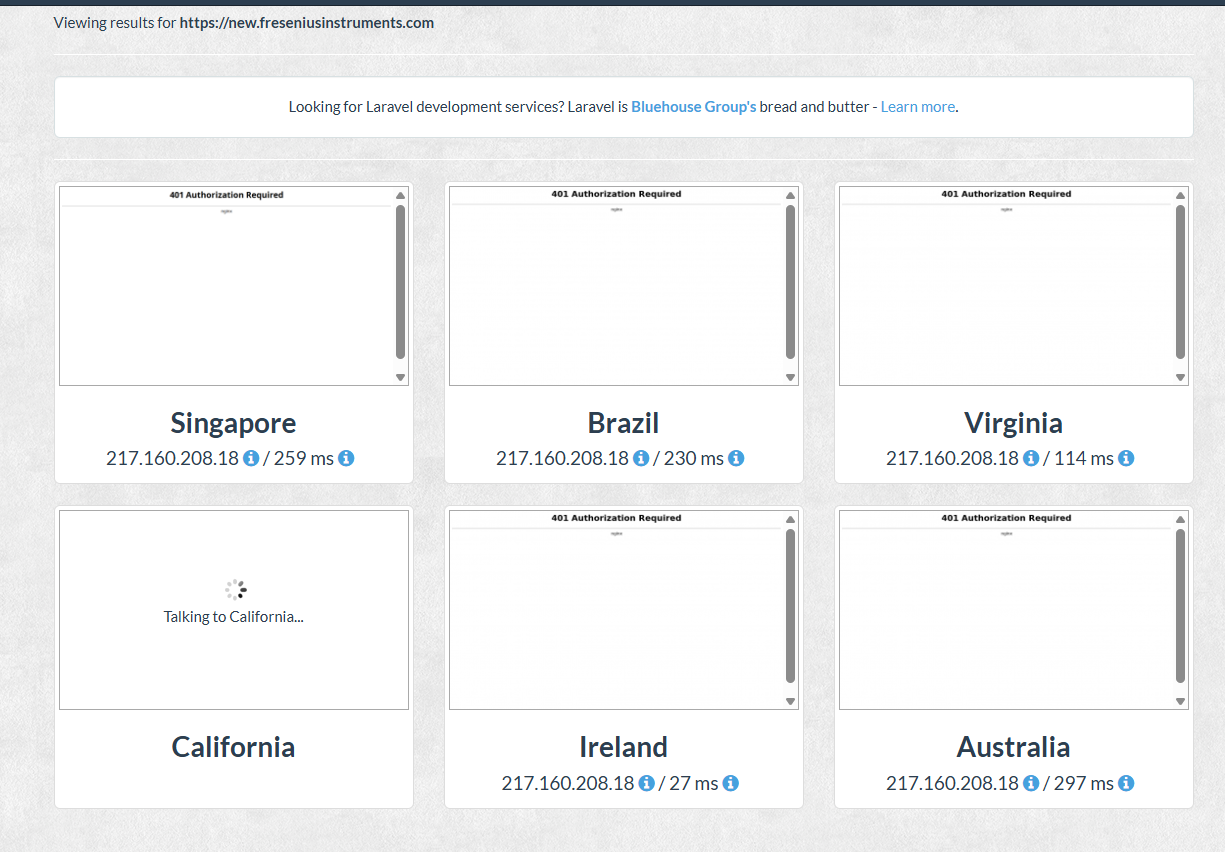

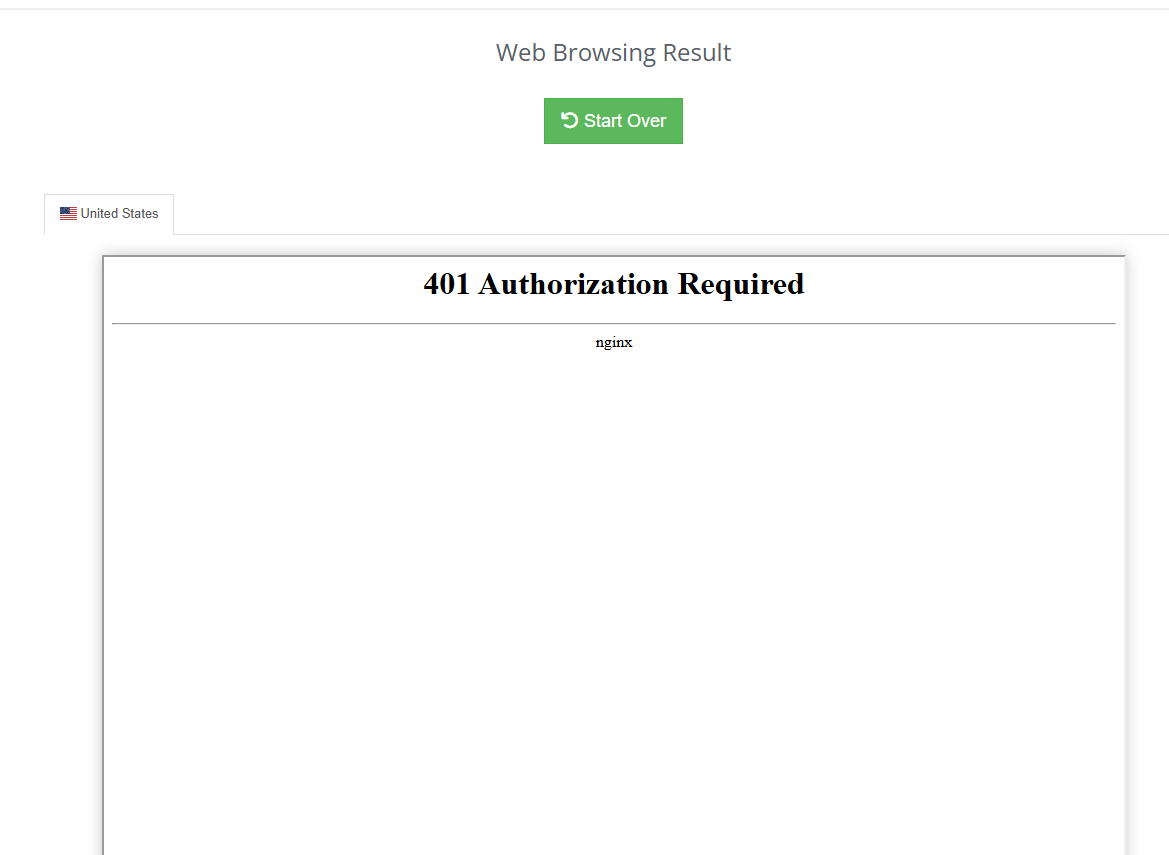

Juni 12, 2025 um 9:25 am #17129189
andreasR-38
Ich kann den Fehler leider nicht reproduzieren. Ich habe die Webseite in Geo-Checker eingegeben und dort wird sie aus verschiedenen Regionen geladen. Es kommt natürlich 401, da die Seite hinter einer Zugangsbeschränkung ist. Wird bei Ihnen die IP richtig aufgelöst? 217.160.208.18
Juni 12, 2025 um 11:48 am #17129866
Ich habe es nun per VPN über Deutschland, Österreich, USA (West) versucht und gelange weiterhin nicht ins Backend.
Zwei meiner Kollegen haben das gleiche Problem aus Spanien und Italien.
Kann es sein, dass das angegeben Passwort nicht korrekt ist?
Wie erhalten hier oft die Angabe, dass das Passwort nicht korrekt sei und nach dreifacher Eingabe erscheinen die Fehler.

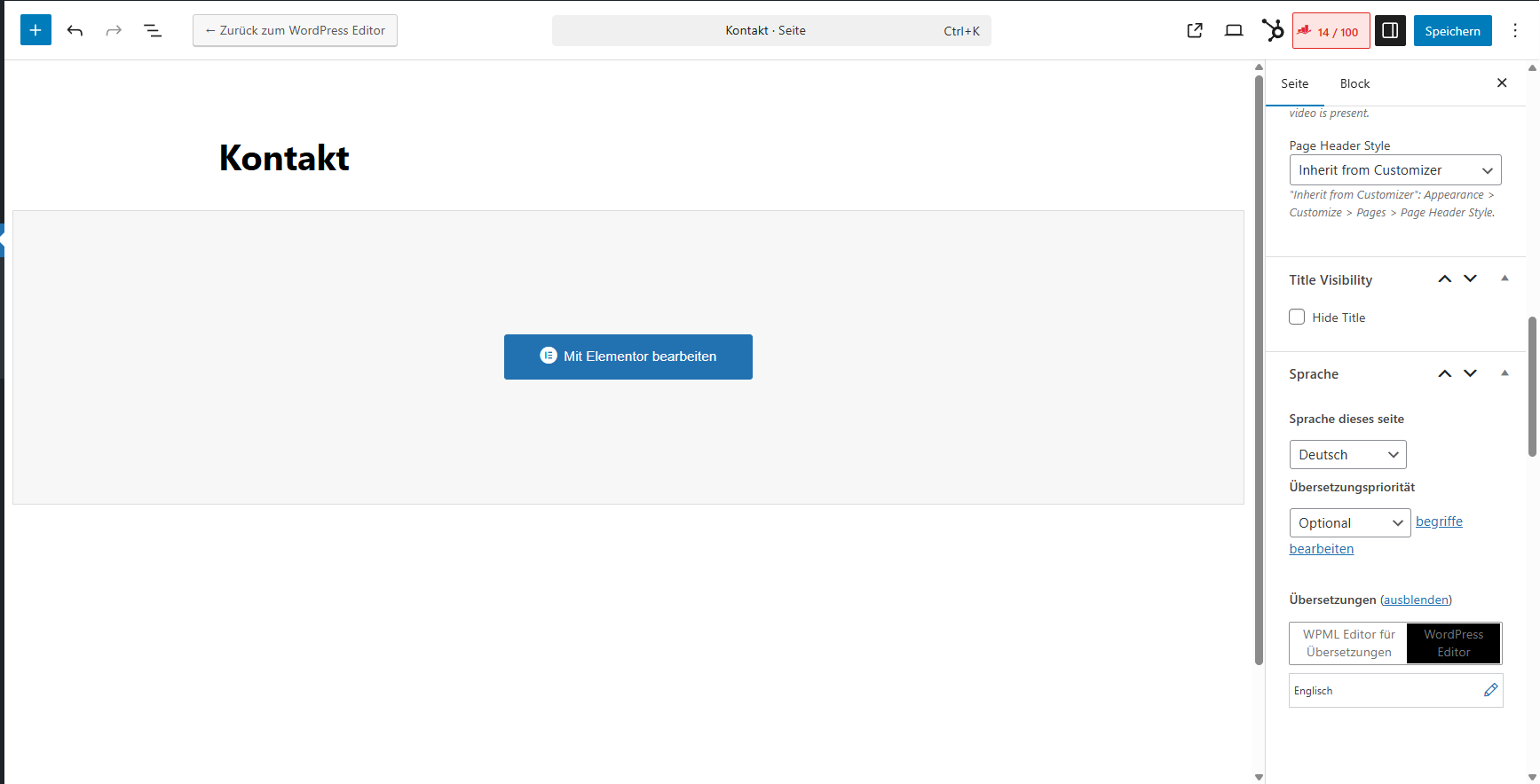

Wenn der WordPress-Editor auf dem originalen Inhalt als Übersetzungsmethode eingestellt ist, dann ist keine XML-Konfigurierung notwendig. Die Inhalte werden in dem Fall direkt in Elementor in beiden Sprachen unabhängig editiert.
Wenn Du auf dem originalen Inhalt auf das Übersetzungssymbol klickst, öffnet sich dann der WordPress-Editor oder der WPML Übersetzungseditor?
Bitte sende mir zudem einen Screenshot dieser Schaltfläche, welche sich nur auf dem originalen Inhalt, in der rechten Seitenleiste der WordPress-Editors befindet.
Wenn der originalen Inhalt editiert und gespeichert wird, dann wird die Übersetzung mit dem originalen Inhalt überschrieben?
Kann man das aktuell auf eine bestimmte Weise auf der Website replizieren?
Juni 20, 2025 um 6:45 am #17152803
andreasR-38
"Wenn der WordPress-Editor auf dem originalen Inhalt als Übersetzungsmethode eingestellt ist, dann ist keine XML-Konfigurierung notwendig. Die Inhalte werden in dem Fall direkt in Elementor in beiden Sprachen unabhängig editiert."
-> Ja genau, das ist ja auch das was ich erwarte. Was ich nicht erwarte ist, das ohne dass ich überhaupt auf der Webseite bin, Inhalte wieder mit der deutschen Version überschrieben werden und ich deswegen gezwungen bin, das immer wieder für unsere Kunden zurückzusetzen.
-> Screenshot wird im Anhang hochgeladen.

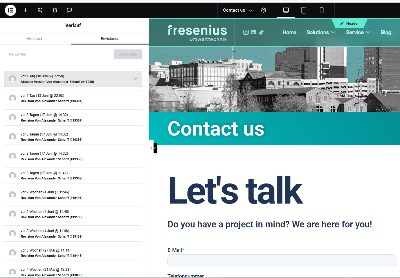

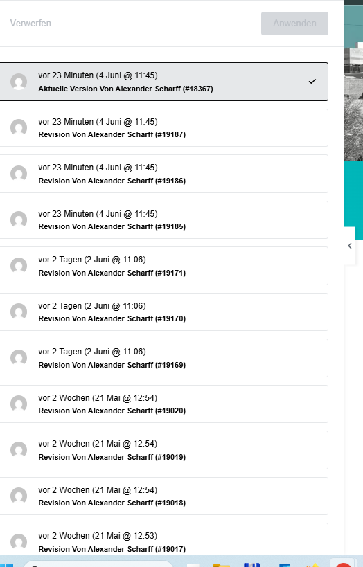

"Wenn der originalen Inhalt editiert und gespeichert wird, dann wird die Übersetzung mit dem originalen Inhalt überschrieben?"
-> Nein, die Übersetzung wird ohne jede Benutzerinteraktion überschrieben, ohne dass die originale Version gespeichert wird, zu Zeiten, in denen auch keiner im Backend ist.
-> Der zweite Screenshot zeigt anhand der Revisionen, wie die englische Übersetzung der Seite "Contact us" um 22:58 zurückgesetzt wurde, obwohl da niemand im Büro und auf der Seite war, um diese zu bearbeiten. Dennoch wurde die Seite zurückgesetzt, so dass auf der englischen Seite wieder das deutsche Formular steht. Und so verhält es sich mit allen Seiten, bei denen der WordPress-Editor als Übersetzer ausgewählt wurde. Formulare, Grafiken und der Prime Slider, bei denen WPML keine Unterstützung anbietet, werden immer wieder auf die deutsche Version zurückgesetzt.
Nochmal: Die Seiten werden ohne jede Benutzerinteraktion mit der deutschen Version überschrieben. Darüber spreche ich hier die ganze Zeit!
Es findet keine Benutzerinteraktion. Niemand speichert eine Seite ab. Niemand klickt auf "Übersetzen" in WPML. Niemand macht irgendwas. Und die Übersetzungs-Einstellung ist auf "Wordpress-Editor" gestellt.
Trotzdem(!) wird eine Synchronisierung von WPML zwischen der englischen Übersetzung und der deutschen Originalversion vorgenommen, dabei werden nicht unterstützte Strings, wie bspw. das Formular, der Prime Slider oder eben Grafiken aus der deutschen Version genommen und in der englischen, der übersetzten Version überschrieben!
Ich wiederhole es noch mal: Es hat keine Benutzerinteraktion stattgefunden! Es wurde nichts gespeichert. Es wurde nichts angeklickt. Niemand war zu dieser Uhrzeit anwesend, eingeloggt, hat überhaupt irgendwas auf der Seite gemacht.
Dennoch findet mitten in der Nacht eine Synchronisierung statt und Kunden weltweit sehen dort dann ein deutsches Formular oder eben den deutschen Slider. Und das seit Wochen(!).
