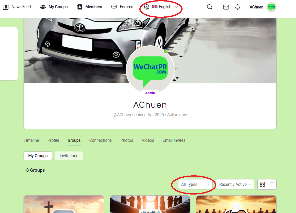

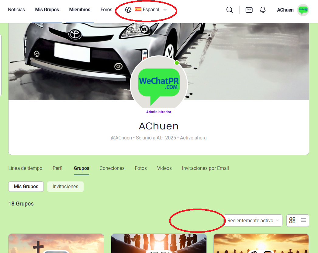

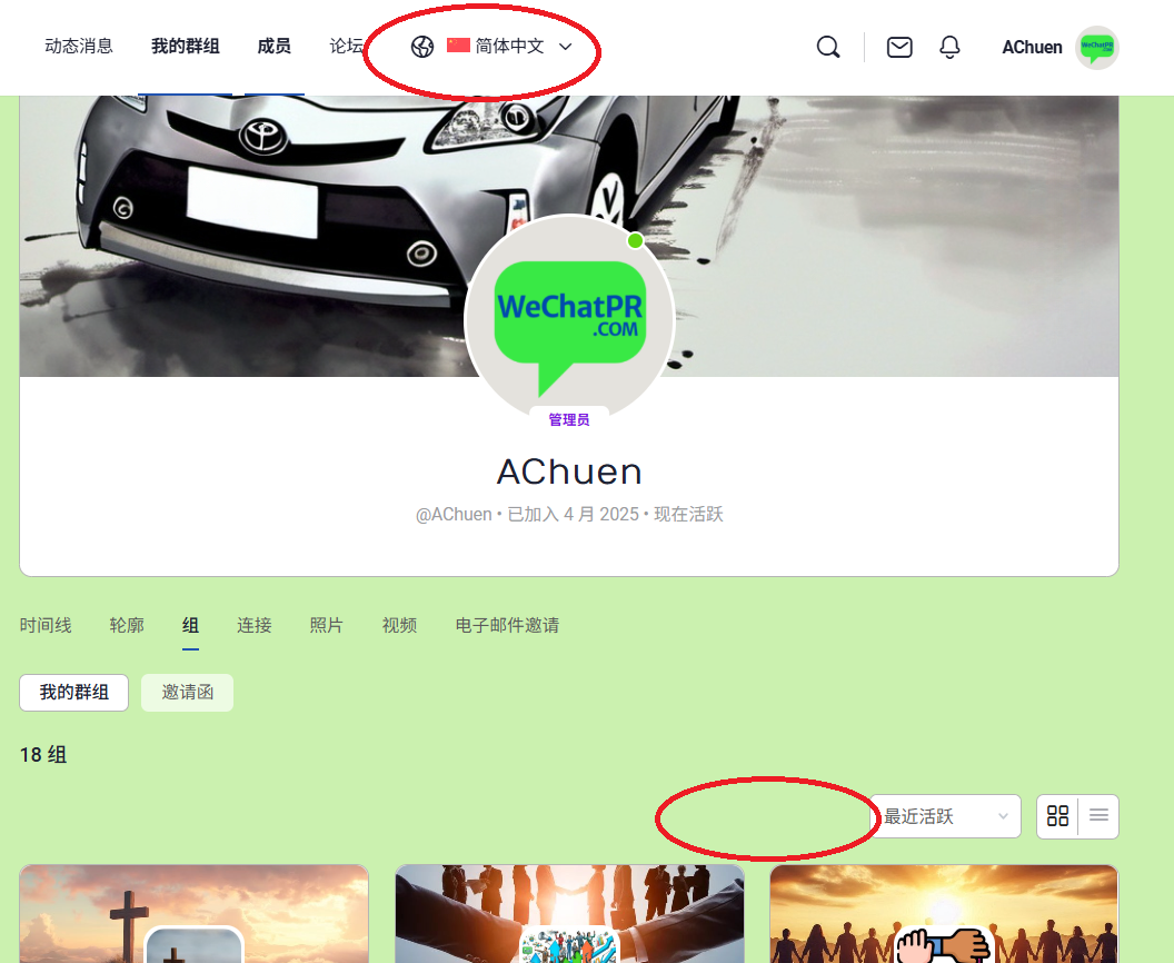

Por la actualización, la página decía que necesitaba traducir los tipos de grupos. Aunque antes de la actualización ya tenía esa información traducida y funcionaba correctamente. Tras hacer la traducción, he notado que el filtro o selector del tipo de GRUPO no aparece en otros idiomas distintos al idioma principal (inglés). Link to a page where the issue can be seen: enlace oculto
Síntomas:
No se ve el selector o filtro de los TIPOS DE GRUPOS cuando la página está en español o chino. El selector o filtro solamente aparece cuando la página está en inglés.

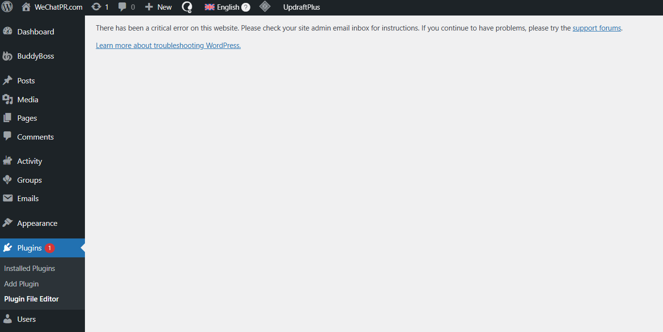

septiembre 23, 2025 a las 5:43 pm #17426536
hon-chuenC
Saludos,
Al recibir su respuesta, he intentado 2 cosas...
He actualizado los plugin mostrado en la página del enlace...
Después verifiqué que el problema seguía.
Intenté eliminar las traducciones que creo que provocaron la falla, pero después de eliminar esos string, la falla seguía.
Después de lo anterior, intenté instalar el plugin BP Classic, pero no se me complicó.
Me pidió desactivar BuddyBoss.
Instalé y activé BP Classcic y me dió un error critico
Por favor, ayuda. No sé qué se puede hacer... Disculpe la molestia, pero no puedo solo... Gracias por su ayuda,

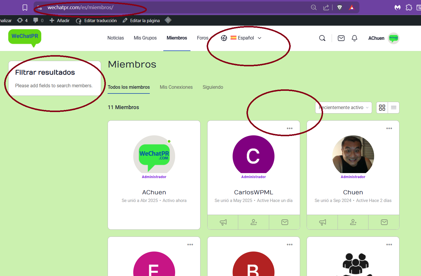

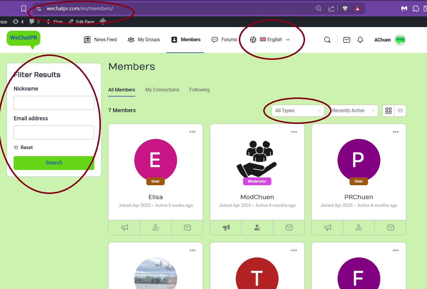

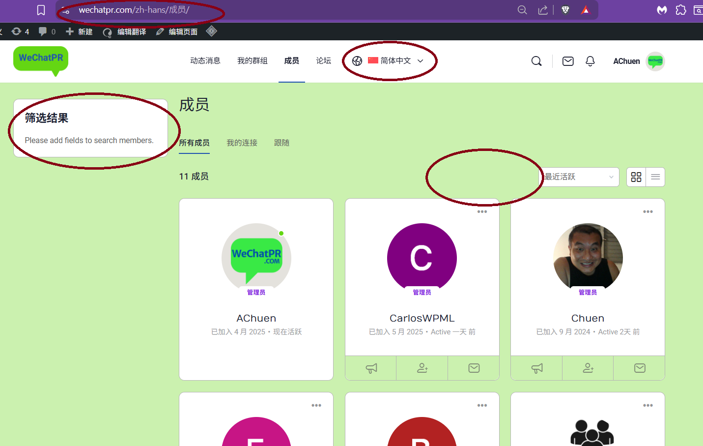

También he encontrado una falla similar con el buscador y selector "TIPO DE USUARIO" y "BUSCADOR DE USUARIO" cuando se usa un idioma distinto (CHINO, ESPAÑOL) al idioma original (INGLES)
