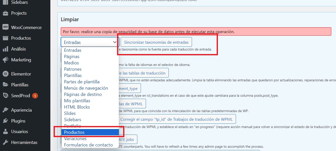

Ok en este caso ahora puede que esto funcione: ve a WPML > Soporte > Solución de problemas. allí encontrarás una opción para sincronizar las taxonomías. elige productos y revisa si eso funciona. |
| mayo 29, 2024 a las 9:46 am #15682561 | |
anaG-12 |
Hola Alejandro, Lo acabo de hacer, y tambien he puesto sincronizar taxonomia de productos (no se si hice bien) Pero está todo igual 🙁 Por favor puedes ayudarme? Es que no avanzo con todos estos problemas. Gracias por adelantado Ana |

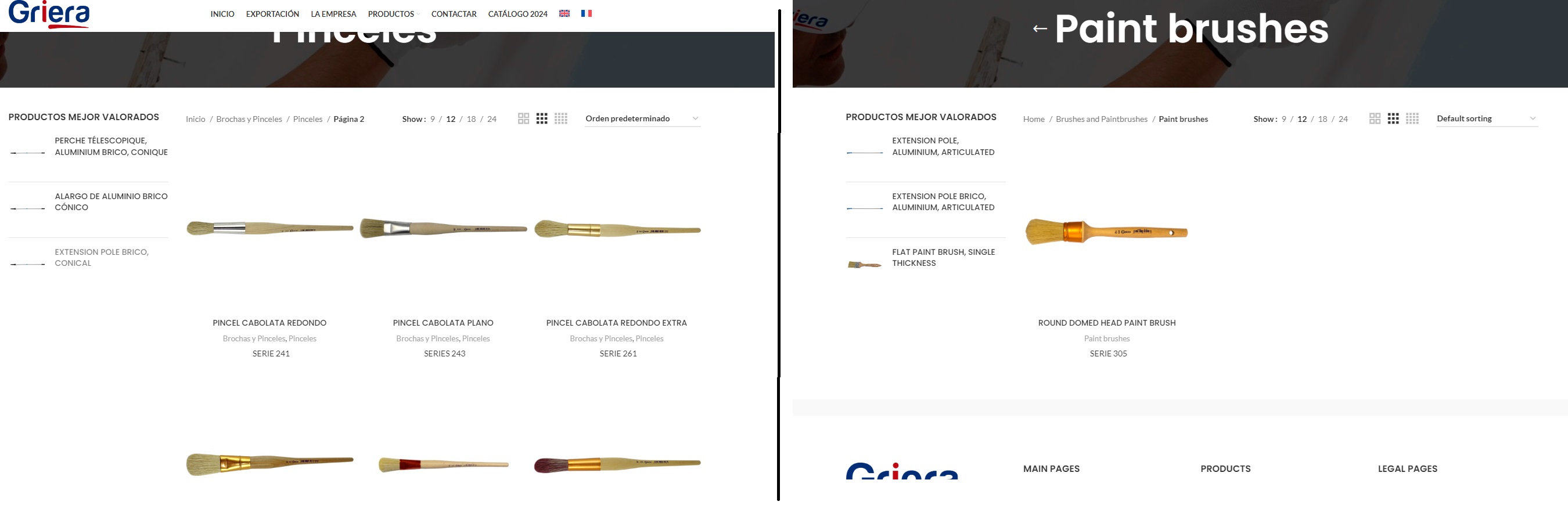

Hola Alejandro.😊 Antes de nada agradecerte el fantástico vídeo que me has gravado, está genial, ese me lo guardo. Agradezco lo que has hecho y ahora creo está todo mucho mejor. Pero te cuento... no me aclaro con como poner la categoria a un producto en Ingles o frances que no la tenga. Por ejemplo en "Pinceles" en español aparecen como 13 mas o menos ,pero en la version inglesa aparece solo 1 y es porque no tiene esa categoría puesta en el producto. (adjunto imagen) En frances si que aparecen los 13 pinceles. Es que lo mismo me lo has dicho, pero no lo pillo. Como puedo poner una categoria que no tiene en un producto? Si puedes hacer un vídeo que yo vea como pones las categorias a esos productos en ingles, así me entero. Perdona si soy torpe. 😓 Es que, lo que necesito ahora para avanzar es eso, ¿como pongo o quito una categoria de un producto traducido en idiomas?. Para que así aaprezca en su categoria de producto. Quedo pendiente de tu ayuda. Muchas gracias por tu gran apoyo y paciencia Alejandro!! Ana 😊 |

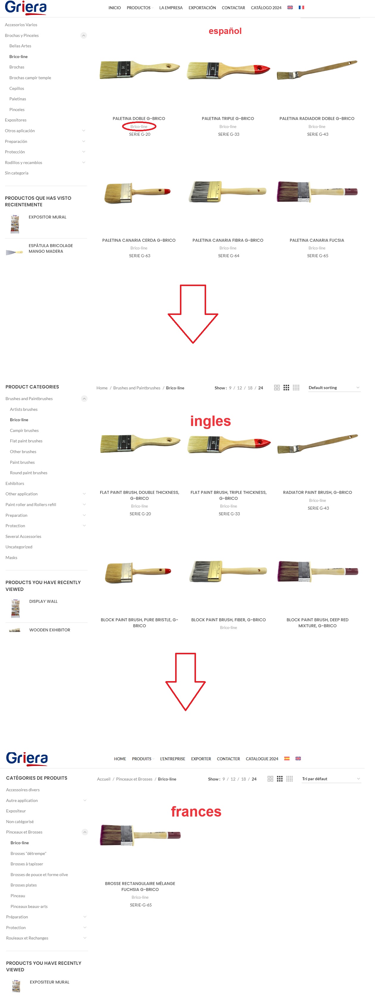

Hola Alejandro, Muchas gracias por ayudarme! 😊 Pues... debe de faltar hacer algo más, ya que siguen algunos productos sin tener su categoria en algún idioma. Pero creo que ya nos queda poco. 😅 Te pongo un ejemplo: En "brico-line" aparecen 11 productos en español y en ingles, pero solo uno en frances. 🙄 (adjunto imagen) Pero hay más productos con ese problema. Gracias Alejandro. Ana 😊 |

Hola! No estoy seguro de por qué no se envió el mensaje pasado pero en él te mencionaba que yo veo todo correcto, busqué en otras categorías y parecen todas correctas. En Brico Line habían 11 productos y los ví correctamente en los diferentes idiomas. Aquí te muestro lo que yo veo: enlace oculto Saludos. |

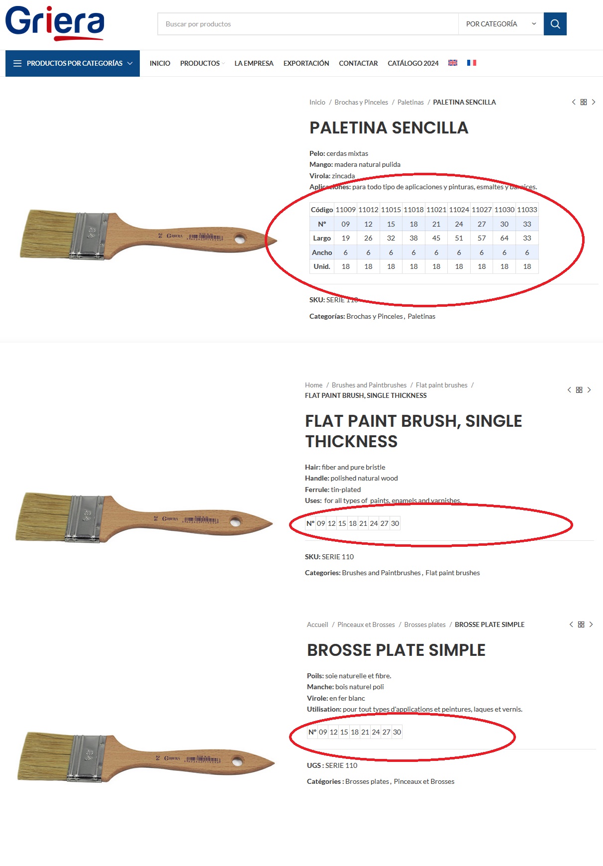

Hola Alejandro, He vuelto a repasar todo y parece que aparecen todos los productos en su lugar. Gracias por tu grandisima ayuda. Tengo otro problema, no se si abrir un nuevo ticket o seguir el hilo de este (porque algo tiene que ver). PROBLEMA: >Al ver con detalle algunos productos con atributos, éstos aparecen bien, completos en la versión en español, pero en las versiones ingles y Frances aparecen solo parte, no es estraño? ¿Por que no aparece todo?. >Y otra cosa, he aplicado un css a la tabla de los atributos productos para darle un poco de fomato más estético y se aplica en español de forma correcta (como puedes ver) pero no se aplica en absoluto en los otros dos idiomas. ¿como puede ser? Adjuto imagen que se ve todo esto. Gracias! Ana 😊 Los hilos nuevos creados por Paola Mendiburu y vinculados a este se encuentran a continuación: https://wpml.org/es/forums/topic/solo-aparecen-algunos-atributos/ |
