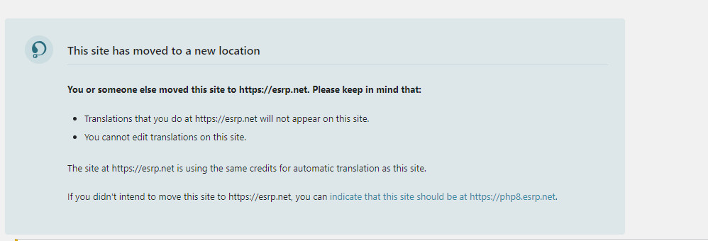

Hola, he cambiado finalmente el sitio pero al cambiar el plugin me dice esto:
You or someone else moved this site to enlace oculto. Please keep in mind that:
Translations that you do at enlace oculto will not appear on this site.
You cannot edit translations on this site.
The site at enlace oculto is using the same credits for automatic translation as this site.
Hay forma de que la traducción sea editable si hemos cambiado el sitio?
Que quiere dcir que las traducciones no aparecerán en el sitio?
Como puedo solucionar esos temas?
Gracias.

En el banner que me aparece en el backofficce del wordpress
This site has moved to a new location
If you didn't intend to move this site to enlace oculto, you can indicate that this site should be at enlace oculto.
Es correcto la segunda sentencia ya que yo me he movido a esrp.net.
Pero si me he movido ahí, en la tercera sentencia dice que las traducciones no aparecerán en esrp.net que es donde yo me he movido y donde quiero seguir usando y creando las traducciones.
Por último me sugiere indicar que no me he movido para volver al sitio anterior y eso no es lo que yo quiero.
La única opción que me da el banner es volver al antiguo sitio, y ta ly como está si intento crear una traducción de una página el plugin da el siguiente error:
WPML has detected a change in your site's URL. To continue translating your site, go to your WordPress Dashboard and tell WPML if your site has been moved or copied.
Si voy al dashboard vuelve a aparecer el mismo mensaje, que se ha cambiado el sitio y la única acción que permite el sitio es volver al viejo sitio y no es lo que yo quiero yo quiero permanecer en el actual sitio y usar el plugin.
Puede que haya algo que no entienda pero me encuentro en este bucle.
Gracias.

Desde la última conversación en el panel de su web hemos creado una nueva key para el nuevo sitio enlace oculto y desde añadir plugin, comercial hemos cancelado el reistro y vuelto a registrar con la nueva key que pertenece al sitio correcto.
Tras hacr esto, me sigue ocurriendo lo mismo cuando intento crear o editar una traducción en el sitio:
Mientras consigo el permiso para darles acceso, ¿podrían darme alguna indicación de como podría solucionarlo?
Recuerdo que el sitio fue movido desde la url enlace oculto al nuevo sitio enlace oculto, y creada una nueva key para production site para el nuevo sitio, y cancelado el registro anterior dentro de añadir nuevo plugin - comercial y vuelto a registrar con la nueva key generada para el sitio esrp.net.
Tras esto como he dicho al intentar editar o crear una traducción me sale el texto que le he pegado más arriba y añadida también una captura dándome opción solo a decir que el sitio es php8.esrp.net cuando no es así.
Esperamos sus indicaciones.
Saludos.

Para solucionar el problema debes actualizar los plugins a la última versión.
Una vez actualizados, ve a WPML --> Translation Management y te dejará marcarlo como copia.
junio 14, 2024 a las 9:03 am #15739216
fundaciOn-universitaria-europe
Ok, he actualizado el plugin y efectivamente ahora me deja marcarlo como copia, pero que supone marcarlo como copia?
