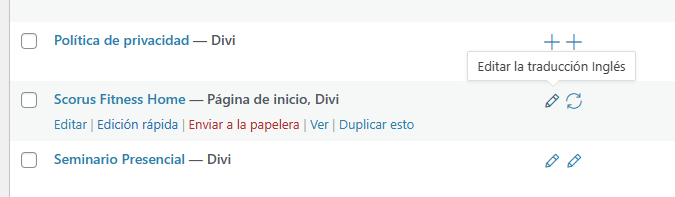

Sí, la página está traducida, os paso captura.
En cuánto a la redirección, efectivamente. Yo no lo había puesto, no sé si el anterior webmaster. Muchísimas gracias.

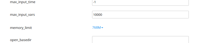

En cuanto al límite de memoria, en el cpanel ya lo cambié, no es suficiente? (adjunto factura)

2.- Con respecto al a memoria, le pido que añada el código en el archivo wp-config.php si al ir a WPML -> Soporte todavía ve el mensaje en rojo del límite de memoria. Generalmente desde el hosting lo que se incrementa es el límite de memoria de PHP que es diferente al de WordPress.
