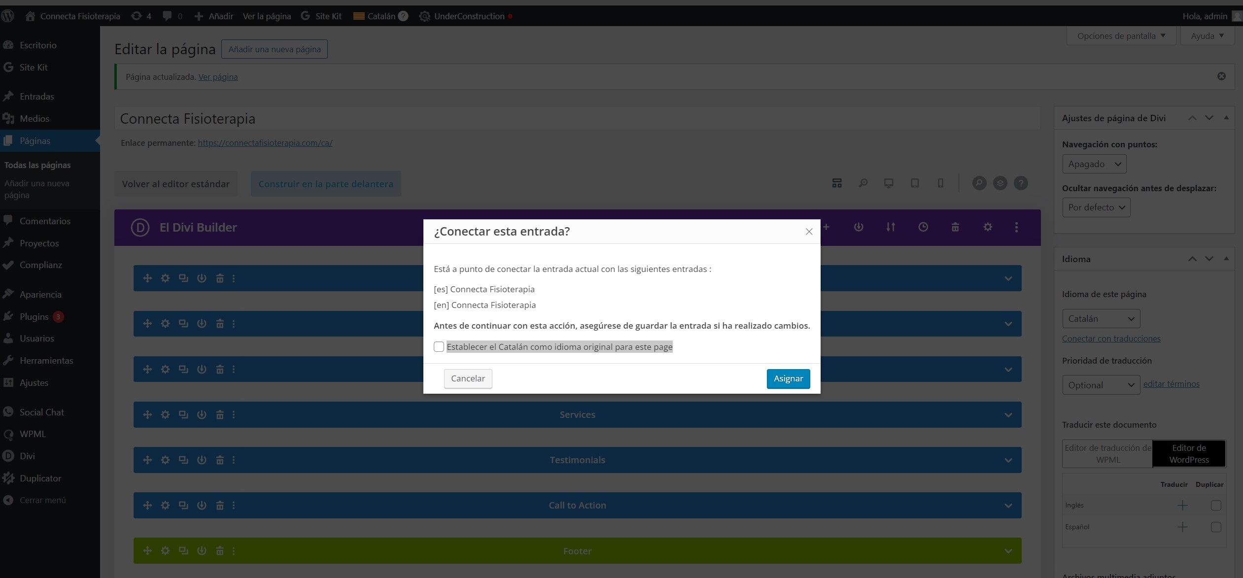

julio 5, 2024 a las 3:28 pm #15899250
joanI
Hola, parece que ha funcionado pero algo no me queda claro.
El idioma que quiero que quede como original es el español y el catalán y en inglés como traducciones.
Una vez tengo los idiomas desconectados del catalán voy al catalán de nuevo para asignarlo como traducción del español. Al conectar me sale el recuadro que has comentado de "Establecer el Catalán como idioma original para este page" . No entiendo si que tengo que marcar esta opción o no. Entiendo que no porque quiero que el español sea el original i las traducciones el catalán y el inglés.
Es esto correcto?

julio 8, 2024 a las 4:01 am #15909300
Prosenjit Barman
Partidario de WPML desde 03/2023
Idiomas: Inglés (English )
Zona horaria: Asia/Dhaka (GMT+06:00)
Hello There,
I hope you're doing well. Sorry for the delay in responding due to the weekend.
You're correct. You don't need to check that option unless you want to set the Catalan page as the source page for the translation.
So, please keep that option unchecked and save the changes. The source page will then be set to the Spanish page.
Feel free to let me know if you need further assistance or clarification. I will be happy to help.

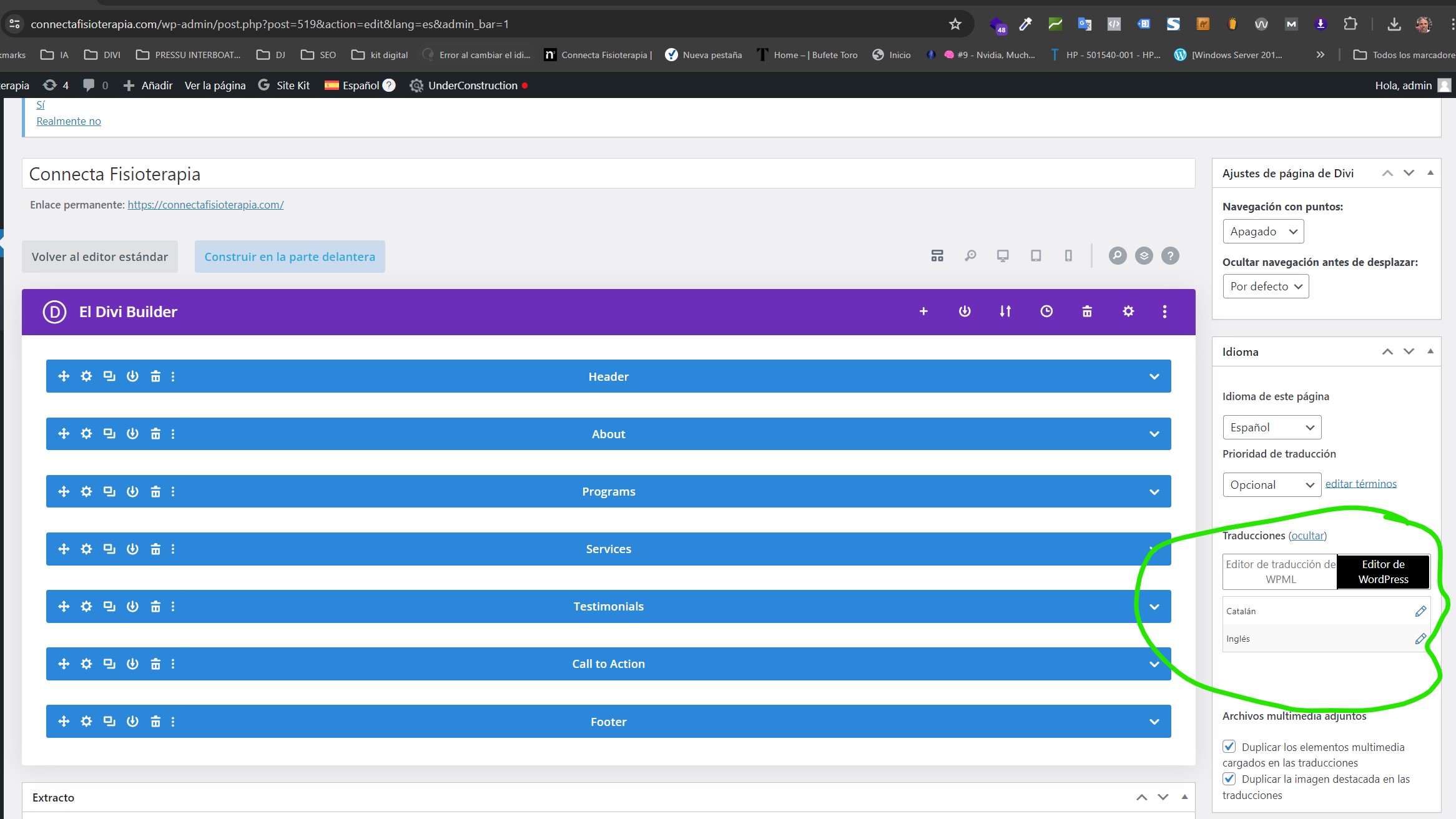

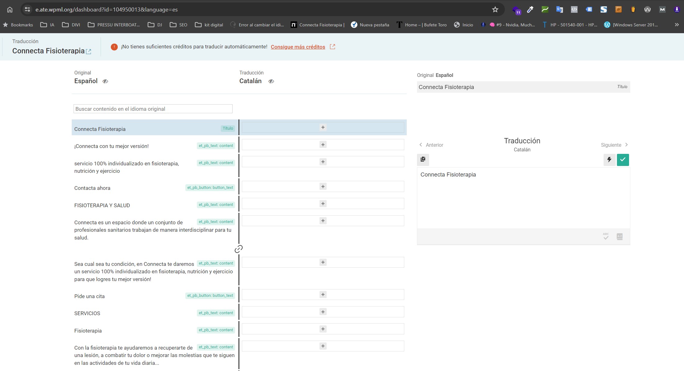

julio 8, 2024 a las 9:10 am #15911367
joanI
Hola, ok queda entendido.
Ya conseguí que funcione pero ahora me queda el sistema de traducciones con el Editor de WordPress.
Si activo de nuevo el Editor de traducción avanzado de WPML me aparece sin textos.
¿Cómo lo puedo volver a activar si perder las traducciones después cambiar el idioma por defecto de la web?
adjunto captura
Gracias
julio 9, 2024 a las 3:58 am #15917074
Prosenjit Barman
Hi There,
Thank you for the update.
I'm glad to hear that you've successfully been able to change the Source language.
Regarding the empty contents in the Translation Editor, this issue often occurs if the page was previously translated using the WordPress editor but is now being translated using the WPML Translation Editor. Since translation memories are not shared between different translation methods, you will not see the translated contents from the previous editor in the new WPML Translation Editor. Please check the guide below for more details.
- https://wpml.org/faq/why-arent-my-translations-showing
Since you've changed the source language, this is also a reason for the issue. Because the source language of the page has been changed, the content needs to be translated from Spanish to English again. As no translations have been made from Spanish to any other language, the translation memory does not contain any translation data. This is why the translation editor appears empty, requiring you to add the translation again.
However, the Catalan translation should still be working on the frontend. If you want, you can copy the translation from the frontend and paste it into the Catalan translation section. This way, you can fully complete the Spanish to Catalan translation.
I hope this clarifies the situation. Please feel free to let me know if you need further clarification and assistance. I will be happy to help.
Prosenjit
