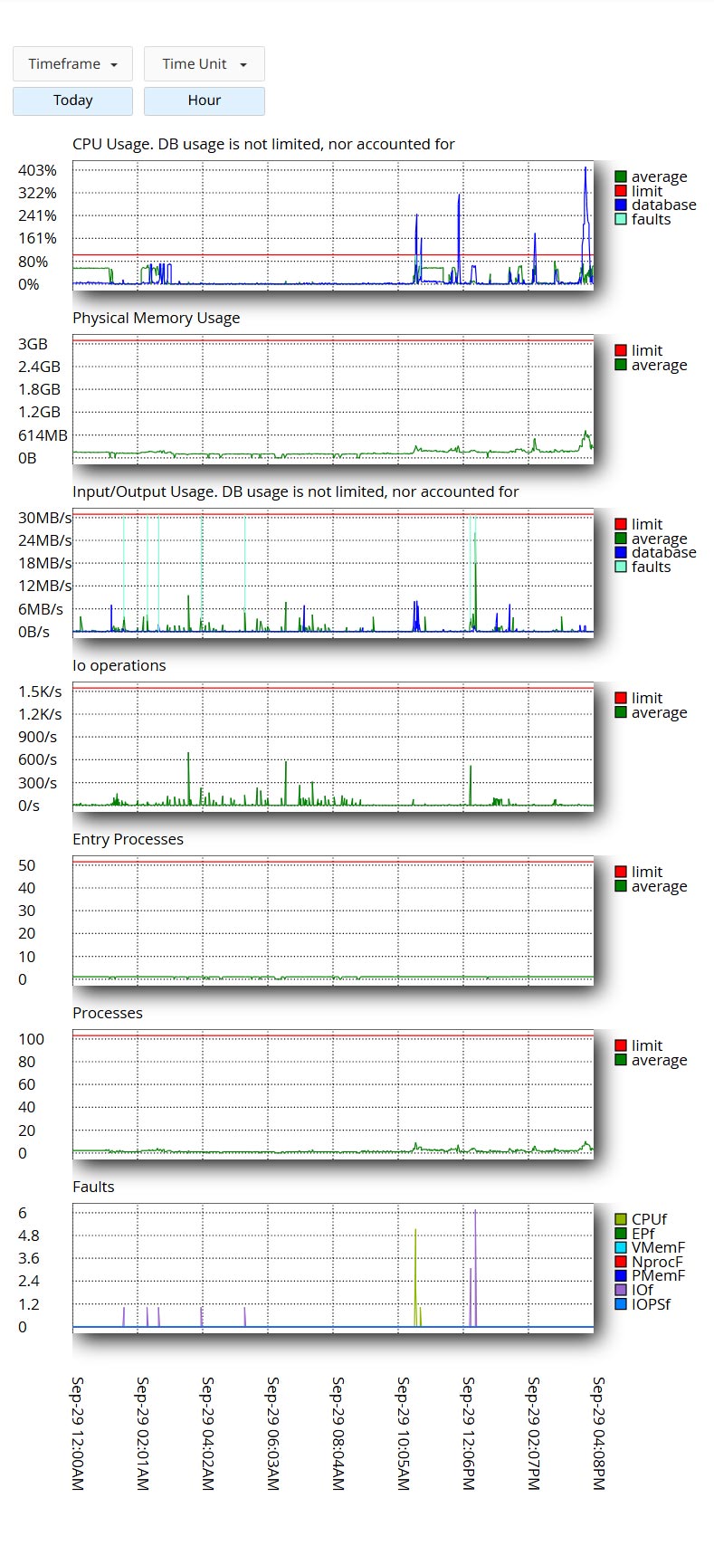

Lo curioso es que tenia que hacerlo varias veces, porque a la primera cuando después de hacer todo como me enseñaste, hice click en el lapiz para traducir y se me abrió la pagina de Cola de traducciones en vez de la traducción de la pagina elegida.
He comprobado el uso de recursos de esta tarea y visto que llegaron a mas del 400%! Te lo paso en imagen adjunto.
Saludos, Sven

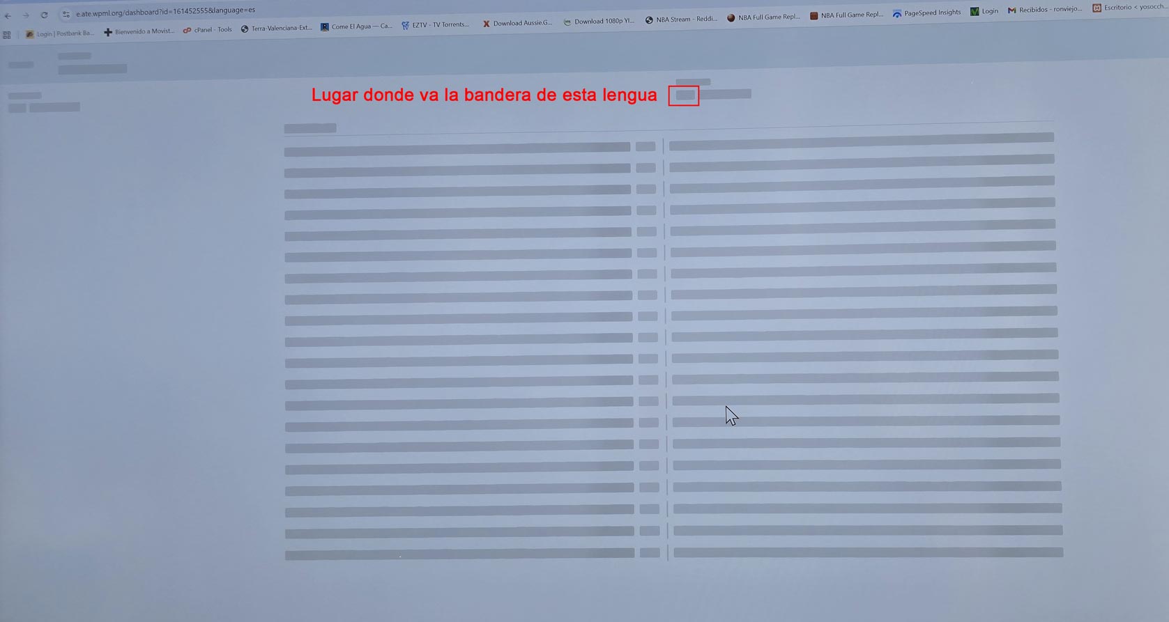

septiembre 30, 2025 a las 11:26 am #17444095
esferic-better-thingsS
Carlos.
He hecho lo que me has dicho en 5 ocasiones y 3 páginas distintas. En todas las traducciones se abrió la página de traducción ATE sin bandera (en valenciano).

Nuestros especialistas de 2do nivel han confirmado que desde hace 4 años el idioma Valenciano no aparece como un idioma por defecto en WPML y por lo tanto no se muestra la bandera en ATE al momento de traducir el contenido, lo que siginifica que el comportamiento que estamos viendo es el correcto y el esperado.

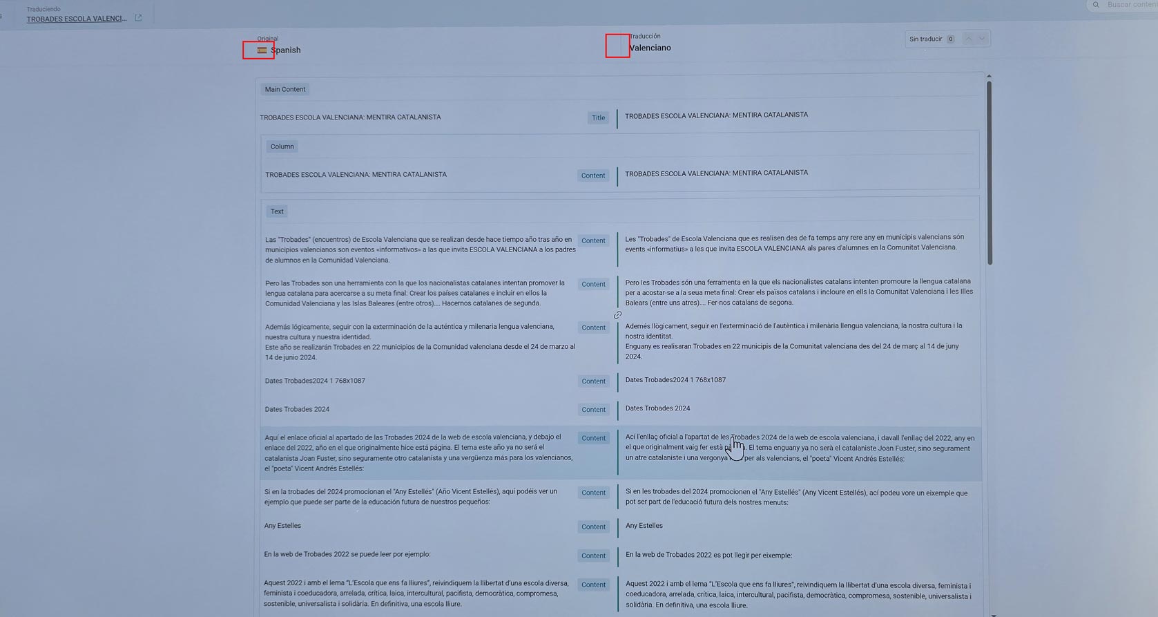

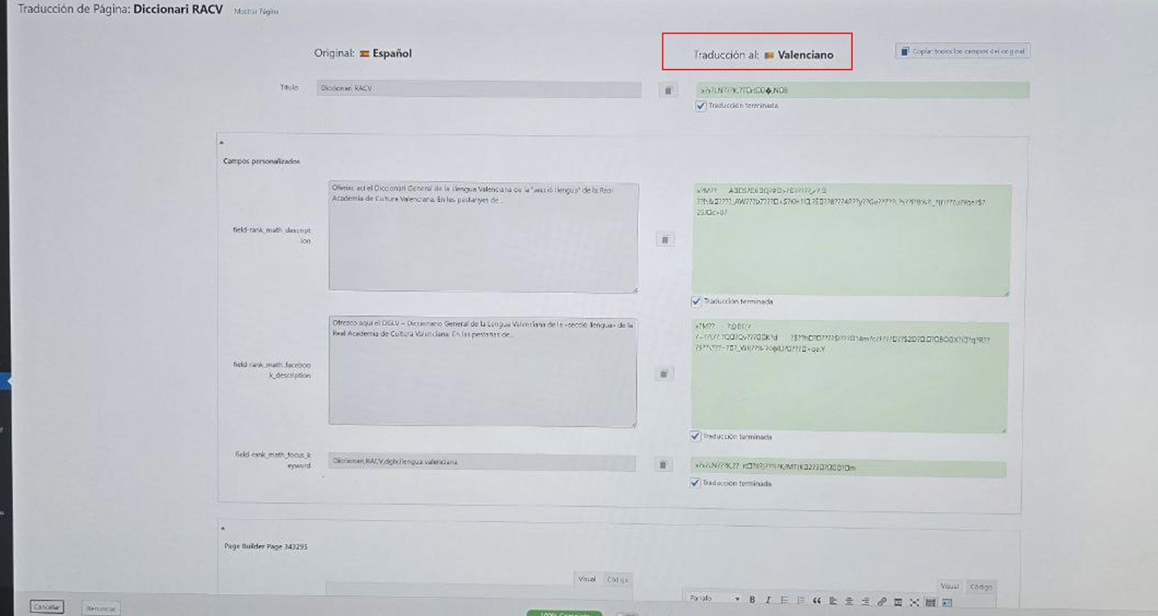

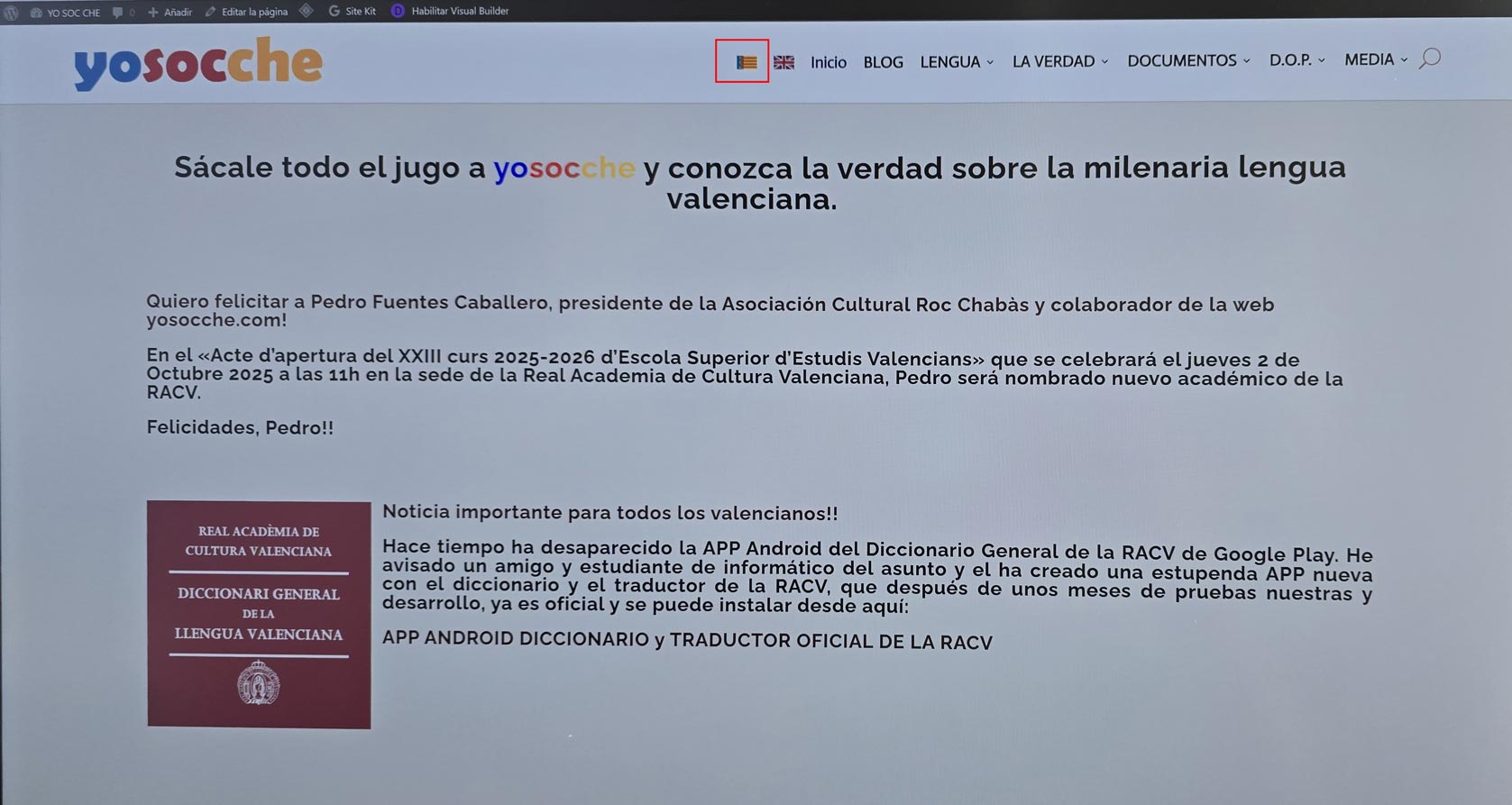

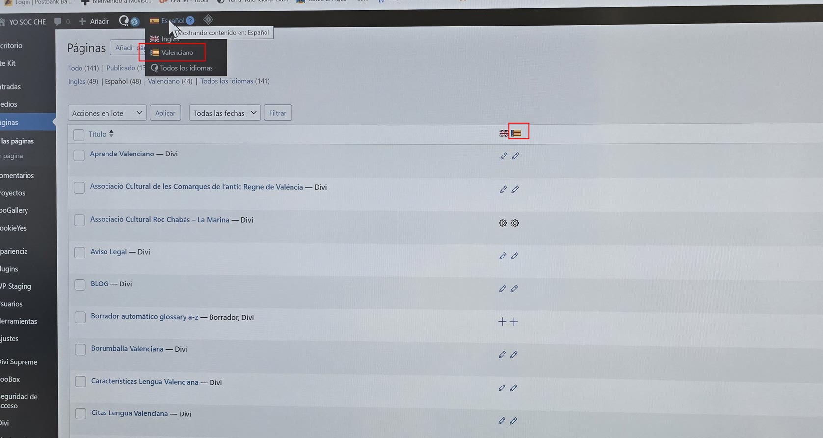

La lengua valenciana no está mapeada en WPML. Yo la creé y le puse la bandera y la traduzco desde hace años manualmente. La bandera ha salido siempre en todo lo que está relacionado con lenguas en mi web, selector de lengua, pagina de traducción al valenciano, menu de páginas etc.
Acuérdate que en CTE salió la bandera valenciana hace 2 días. Te pongo foto.
También te pongo imágenes donde siempre sale o salió la bandera de la lengua valenciana.

La bandera debe mostrarse en el backend del sitio, en el frontend y en el Classic Translation Editor (CTE), pero no en ATE.

Las banderas de los lenguajes personalizados, como el valenciano, no aparecen en ATE, porque no se envían a ATE. Nuestros especialistas de 2do nivel no han validado que las banderas de los idiomas personalizados aparecen en ATE, la última vez que las banderas de los idiomas personalizados aparecieron en ATE fue hace 4 años.
