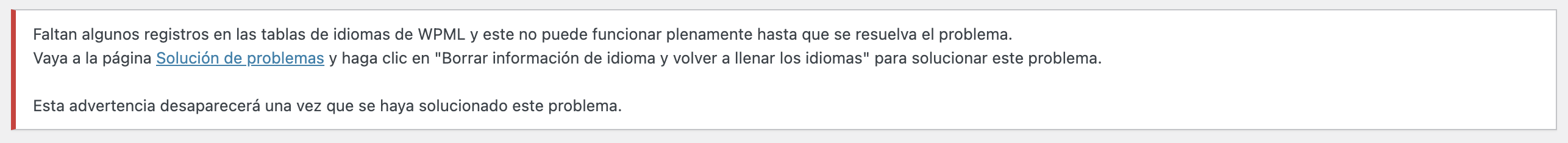

Síntomas:
Faltan algunos registros en las tablas de idiomas de WPML y este no puede funcionar plenamente hasta que se resuelva el problema. Vaya a la página Solución de problemas y haga clic en "Borrar información de idioma y volver a llenar los idiomas" para solucionar este problema. Esta advertencia desaparecerá una vez que se haya solucionado este problema.
