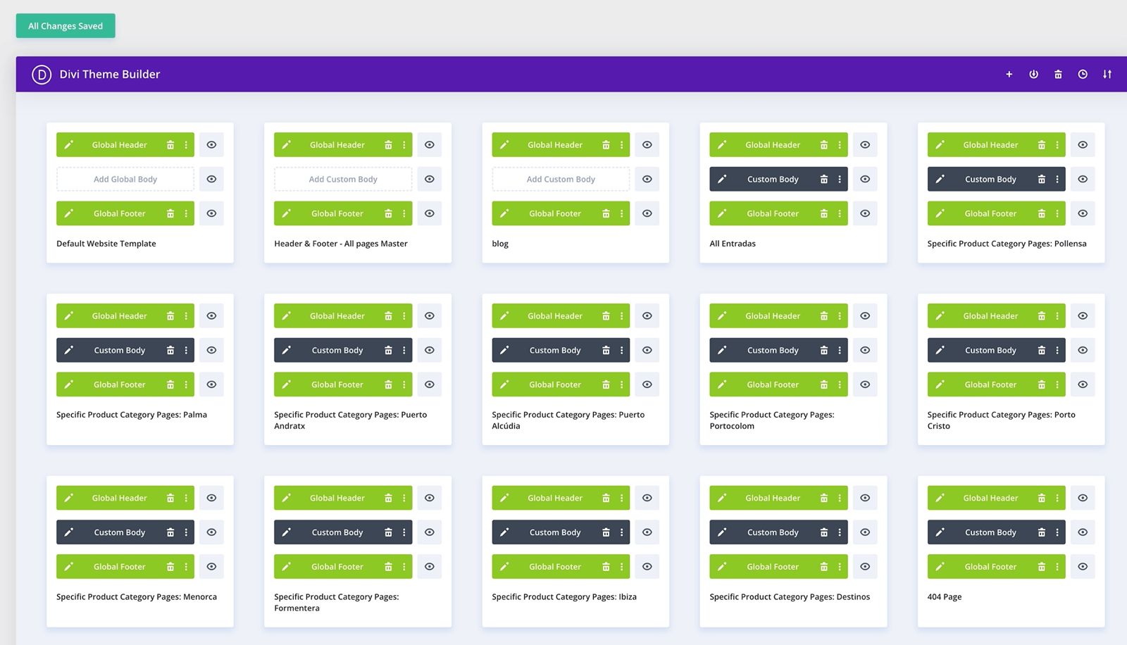

3) No es una pagina, es una categoria de productos que hemos utilizado en un template del theme builder (mirar imagen). Porque en realidad todo lo demas funciona correctamente, todos los productos funcionan bien, solo ocurre en la pagina de categoria de productos.
4) Volvimos a varios backup pero, hacemos pruebas en otros entornos y funciona, pero de repente todo va a peor y de repente desaparecen traducciones (estando realizadas en el backoffice).
No sabemos como proceder.

Ok, entonces en este caso trata de traducir estos layouts desde WPML > Administración de traducción
Allí verás en realidad diferentes: layouts, header, body, footer, todos llegan de divi y tienes que traducirlos todos.
Si usas el editor de traducción, entonces si ya posee una traducción pasada, regresará traducido y no tendrás que traducir nada, así que será un proceso veloz.
Trata de hacerlo y si no funciona haz un backup del sitio y permiteme acceso al mismo para poder revisar mejor que otra cosa puede ser. he activado los campos de las credenciales para este propósito.

Hola, vi que tradujiste el header, body y footer pero no el layout que es al final como el contenedor final y es importante que lo traduzcas. trata de hacerlo y avísame si así aparece el contenido.
