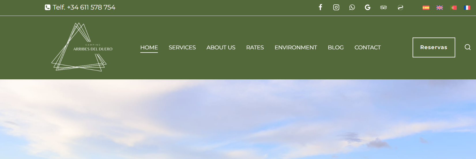

marzo 17, 2025 en 11:45 am #16824200
sergioD-23
Finalmente solucioné el problema de la imagen destacada en las traducciones usando código css.
Quizá también de este modo puedas ayudarme a que el contenido de un botón se traduzca:
En mi web enlace oculto, en la parte derecha de la cabecera hay un botón que pone RESERVAS, que no se traduce en ningún idioma. ¿Podría traducirlo también usando CSS?

marzo 17, 2025 a las 1:12 pm #16825027
Otto
Hola,
Me alegra que te haya servido 😊
Cierro este ticket y para la nueva pregunta he creado uno nuevo, seguimos aquí:
https://wpml.org/es/forums/topic/traducir-boton-de-reservas/
