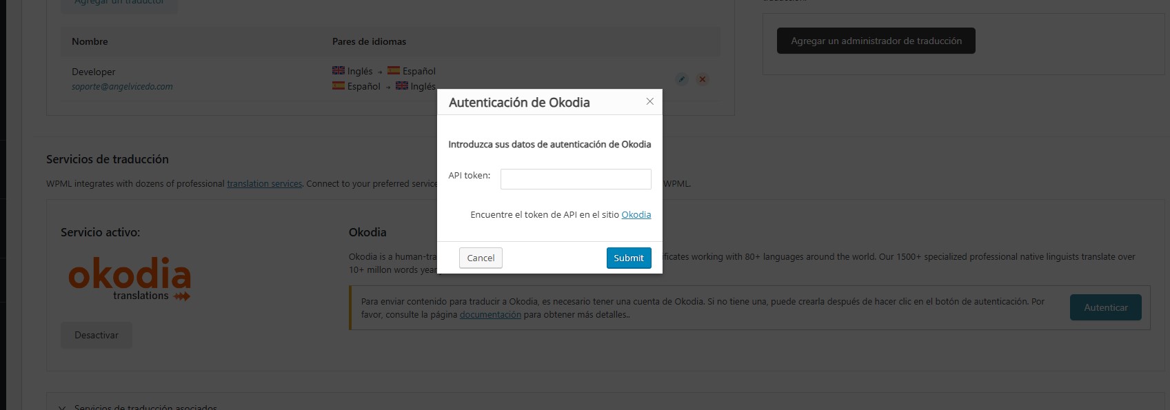

He actualizado nuestros plugin en tu sitio hoy. Cuando intento de subir el zip todavia veo problemas, pero si subo los XLIFF uno por uno, parece que no hay un problema.
Recibo un nuevo error hoy:
"La sincronización con el servicio de traducción profesional falló"
Como dije antes, normalmente el servicio debe utilizar el "Translation Hub" para recibir y mandar los archivos.
Tienes que utilizar on API Token en esta caso. Mira captura de pantalla cuando hago click en "Autenticar".
Guia:
https://wpml.org/translation-service/okodia/
Voy a escalar estos problemas internamente, pare que nuestro equipe dedicado de servicios the traducciones professionales puede revisar los problemas en tu sitio.

Si no está utilizando nuestra integración para utilizar el servicio, elimínela de WPML > Gestión de traducciones > Traducciones.
Mientras el servicio no esté activado en Gestión de traducciones, provocaré errores de sincronización.
