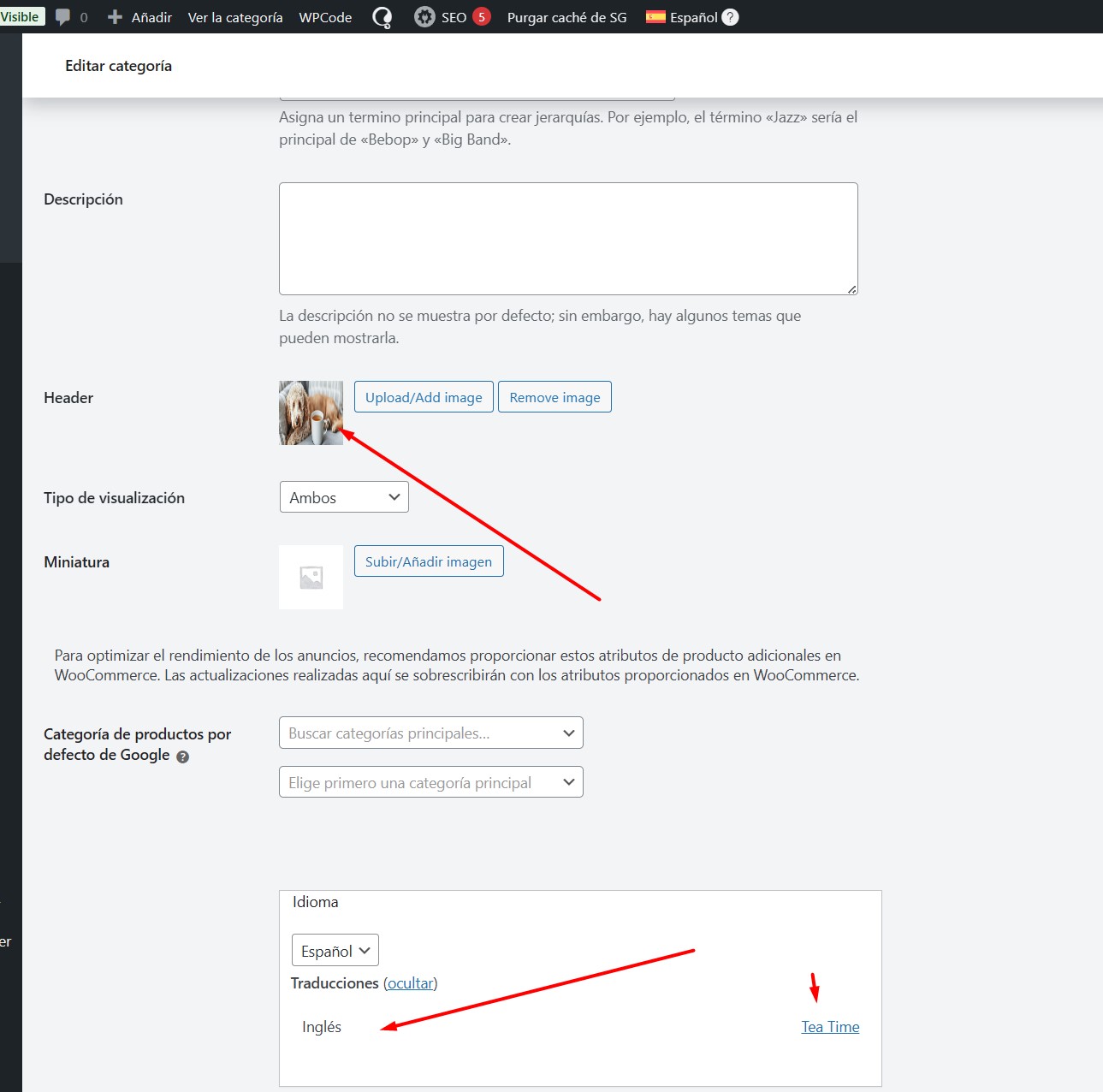

Antecedentes del problema:
Estoy intentando que las imágenes header de categoría se copien automáticamente al segundo idioma en mi sitio web, enlace oculto.
Síntomas:
Las imágenes header de categoría no se copian al segundo idioma, ni siquiera al traducir la categoría. Tengo que subirlas manualmente, lo cual es inconveniente. En la biblioteca de medios, las imágenes no aparecen en el segundo idioma.
Preguntas:
¿Por qué las imágenes header de categoría no se copian automáticamente al segundo idioma?
¿Cómo puedo hacer que las imágenes aparezcan en la biblioteca de medios del segundo idioma?

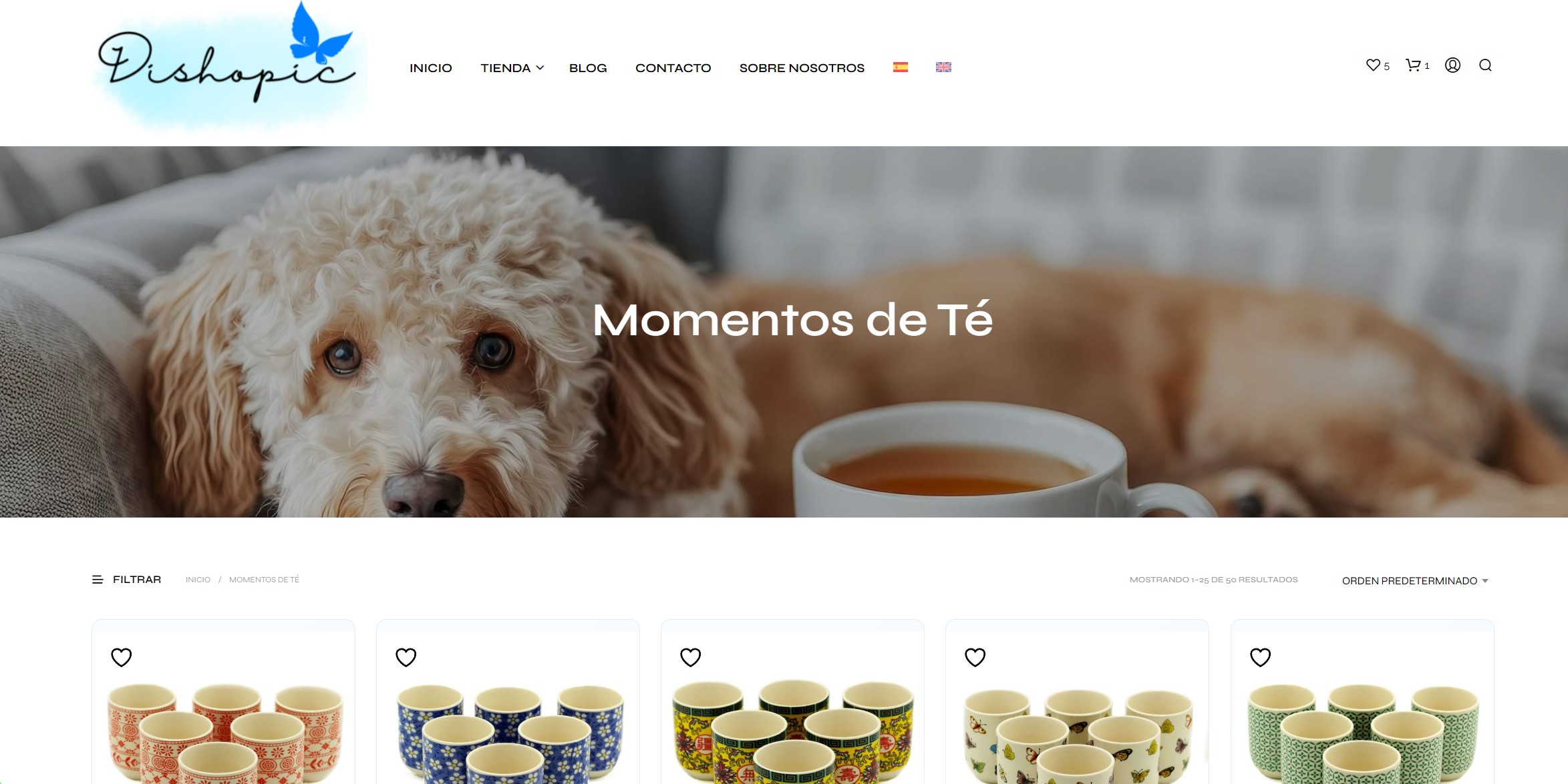

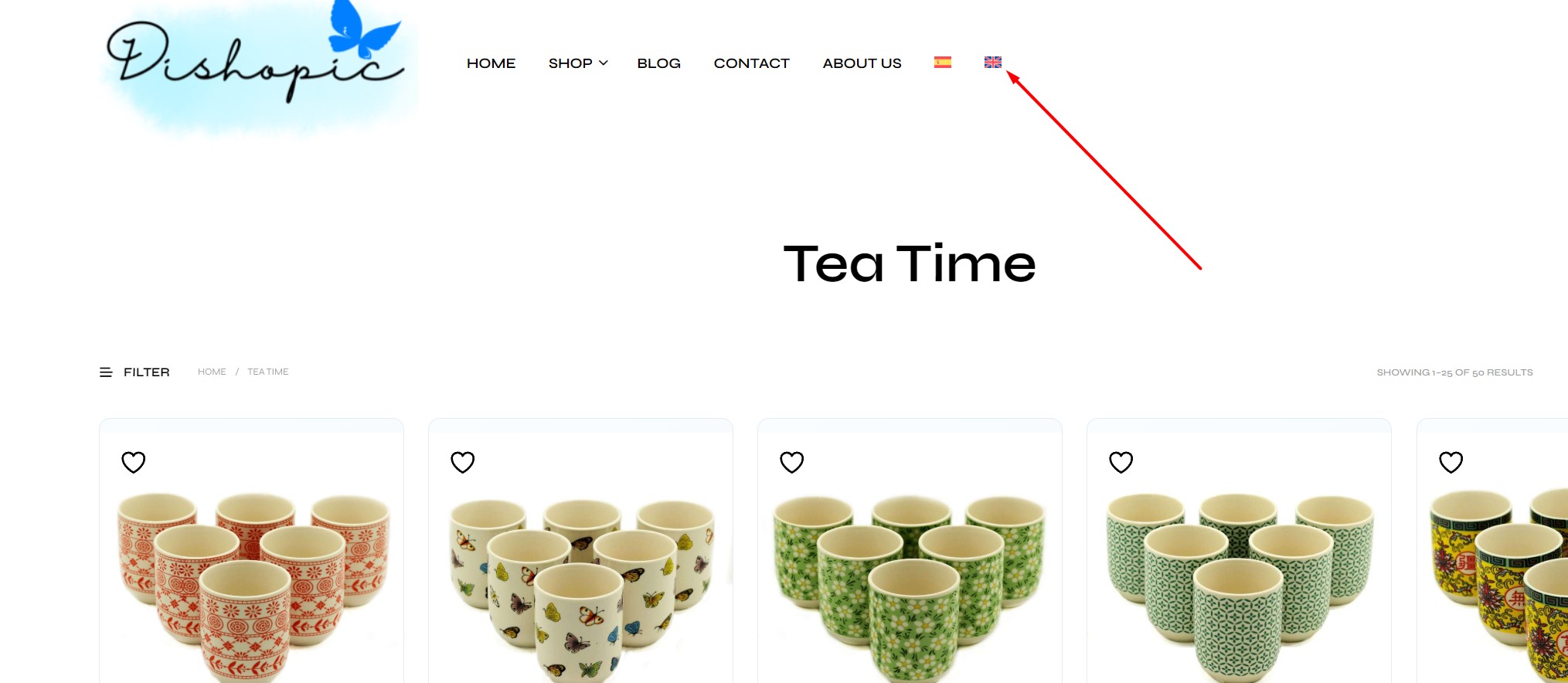

enlace oculto
Ejemplo claro: enlace oculto pulse en la bandera inglés y verá como la imagen no se ha copiado.

Son las imágenes del Header de las categorías, con las anteriores no pasaba, desde que cambiaron su plugin Media translation PASA, mas pistas?
Si hay que hacerlo manualmente por cada idioma que broma estamso pagando?

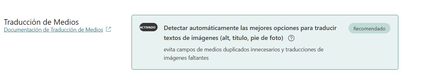

También ve a WPML --> Settings --> Media translation y dime como lo tienes.

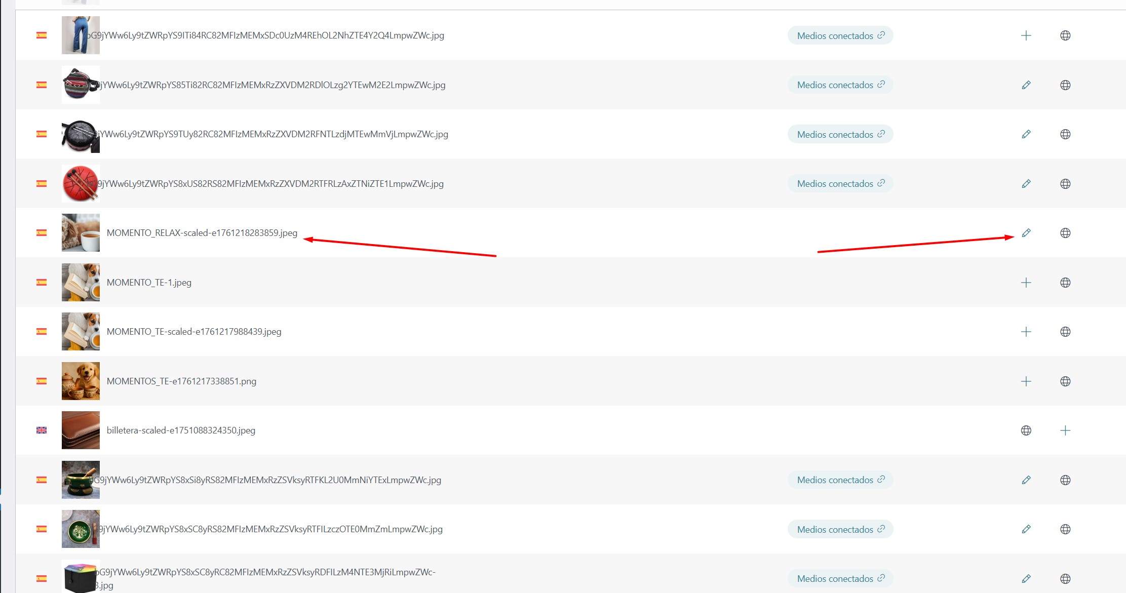

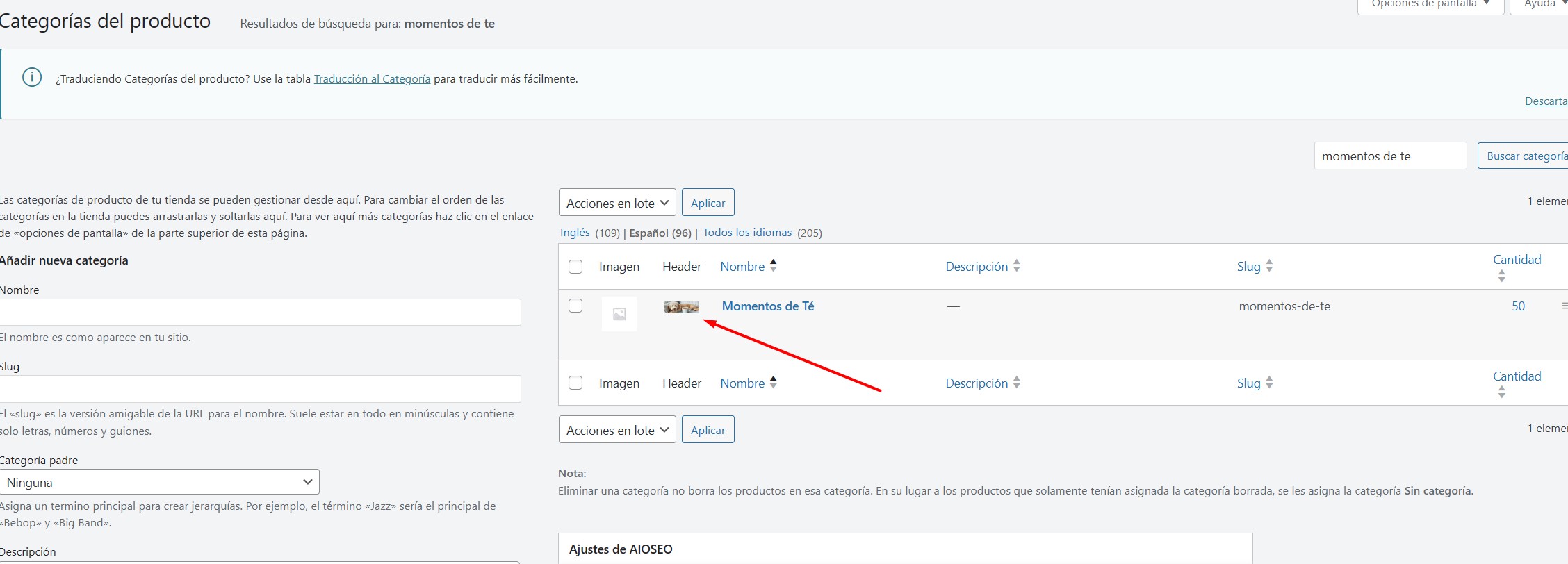

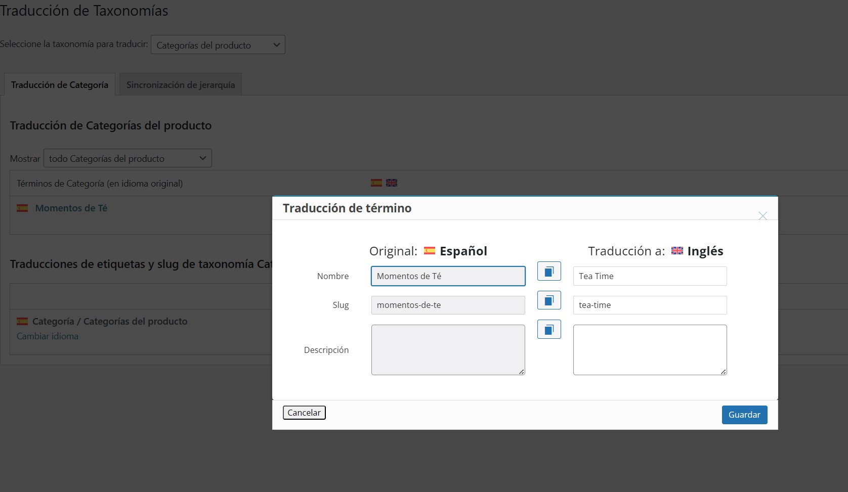

octubre 28, 2025 a las 11:49 #17525885
felixA-6
WPML --> Settings --> Media translation: Así está desde que actualizasteis el plugin (adjunto)
Video no pero las fotos que adjunto lo muestran claramente, si no puede, sabe o lo que sea escale esto por favor, no puede ser eterno

Vale veo que ese header category viene o bien de algún plugin de terceros o bien del tema.
No se está copiando porque seguramente ese campo no esté como Copiar.
Ve a WPML > Settings > Custom Term Meta Translation y busca por ese campo y ponlo como Copiar.
Seguramente esto solo te funcione para las nuevas traducciones, para las antiguas lo tendrás que hacer manualmente.
Si el problema persiste, te crearé un sitio test donde poder investigar el problema y ver como poner ese campo como Copiar.
