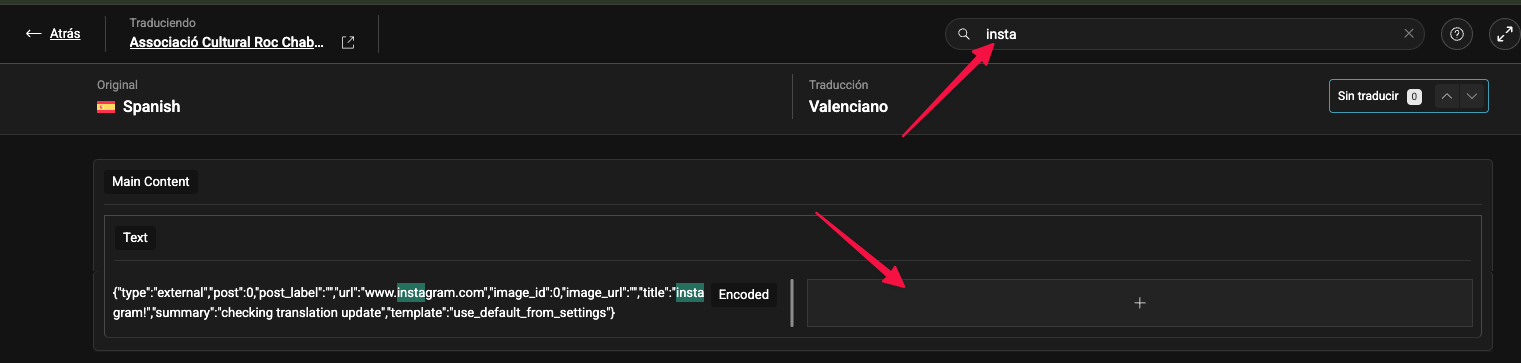

Hola Sven,
Te pido disculpas, se me pasó el mensaje en el que me comentabas respecto a max_input_vars.
Creo que he dado con la raíz del problema.
El link visual es agregado por este plugin: Visual Link Preview.
Y crea un shortcode con esta forma:
[visual-link-preview encoded="eyJ0eXBlIjoiZXh0ZXJuYWwiLCJwb3N0IjowLCJwb3N0X2xhYmVsIjoiIiwidXJsIjoid3d3Lmluc3RhZ3JhbS5jb20iLCJpbWFnZV9pZCI6MCwiaW1hZ2VfdXJsIjoiIiwidGl0bGUiOiJpbnN0YSIsInN1bW1hcnkiOiJjaGVja2luZyB0cmFuc2xhdGlvbiB1cGRhdGUiLCJ0ZW1wbGF0ZSI6InVzZV9kZWZhdWx0X2Zyb21fc2V0dGluZ3MifQ=="]
Este shortcode no está registrado, hay que "avisarle" a WPML que existe y que contiene información "encoded", para que lo traduzca adecuadamente.
Haz lo siguiente por favor:
❌ Por favor, antes que nada: haz un backup de tu sitio ❌
- En WPML > Configuración > Configuración XML personalizada
- Agrega:
<wpml-config>
  <shortcodes>
    <shortcode>
      <tag>visual-link-preview</tag>
      <attributes>
        <attribute type="area" encoding="base64">encoded</attribute>
      </attributes>
    </shortcode>
  </shortcodes>
</wpml-config>
- Edita la página, modificando o agregando un link con el Visual Link Preview
- Luego abre el editor de traducciones
- Si bien en el editor sigue figurando completa, usa el buscador para localizar el contenido a traducir y verás que ahora aparece para ser traducido de una manera algo más amigable (mira la captura de pantalla que adjunto)
- Modifica el json para traducir el preview link y guarda la traducción
Saludos cordiales,
Otto

Cuando añadí los enlaces con Visual Link Preview en la página de la "Associació Roc Chabás" hasta ahora, después WPML me pedía traducir este cambio a las 2 lenguas y al hacerlo siempre estaba al 100% al abrir el traductor, lo que quiere decir que el enlace añadido automáticamente me salía copiado en la lengua a traducir. Como no hay necesidad de traducir los enlaces, ni quiero traducir los enlaces, esta era la forma más rápida y fácil de confirmar el cambio hecho en la traducción. Creo que, como el problema que tengo se soluciona purgando la caché entre la edición de la página y la traducción, que el problema tiene que ver más con la caché que con otra cosa. Como explicado en mi mensaje anterior, nunca tuve problemas anteriormente usando Visual Link preview en esta página y siempre se actualizaban las traducciones al hacerlas y guardarlas. Te paso pantallazo como aparecen los enlaces de Visual Link Preview en el traductor de WPML .

En cuanto a los visual links, ¿ tampoco traducías título o descripción del enlace? Con la sugerencia que te hice podrías hacerlo si te interesa.
¿Te sirve eso o prefieres otra alternativa?
