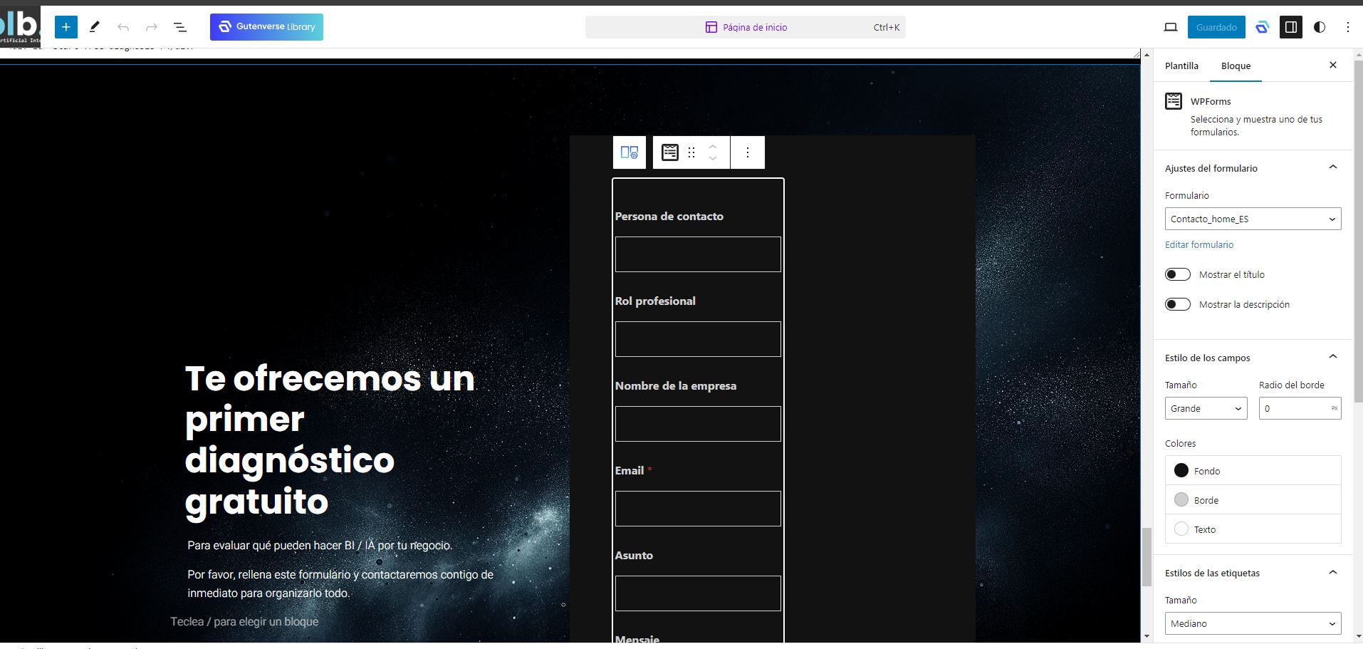

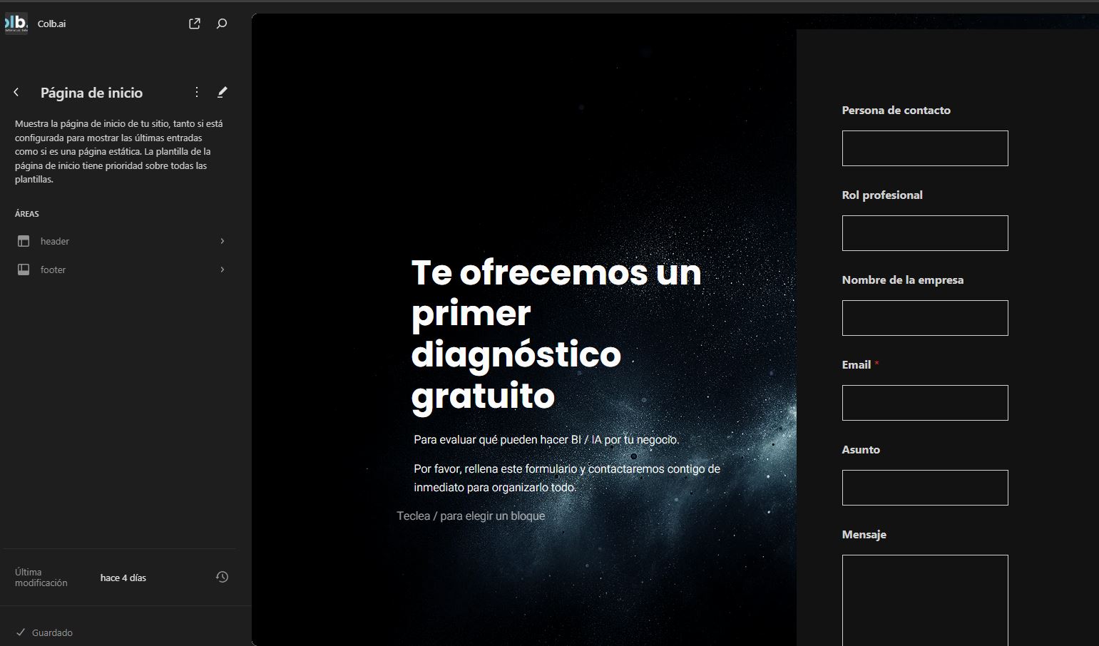

semG
En el editor de la plantilla he incorporado el formulario Contacto_home_ES. Ver adjuntos.
