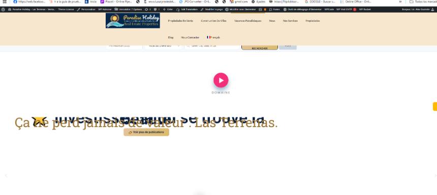

El problema que observo es que, al traducir manualmente la web principal, el diseño se ve afectado.
En particular, los sliders se desconfiguran y la estructura de la página se deforma, por ejemplo al traducir al francés.
Asimismo, me gustaría informar que prefiero realizar siempre mis traducciones de forma manual, directamente por mi cuenta, y no utilizar traducciones automáticas.
Adicionalmente, tengo una duda con respecto al aviso de pago pendiente de 100€, ya que no he realizado cambios ni configuraciones relacionadas con créditos o límites, por lo que agradecería una aclaración sobre este punto.
Adjunto imágenes donde se aprecia el problema mencionado para una mejor referencia.

enero 28, 2026 a las 15:28 #17771093
alexG-63
AQUI EL ADJUNTO
enero 28, 2026 a las 15:37 #17771187
alexG-63
MAS OBSERVO QUE EMPIEZA A FUNCIONAR EXCLENTE USTED ESTIMADA MUY PROFECIONAL
A LA VES ACTUALISE EL ELEMENTOR Y SE OBSERVA EL CAMBIO EN FR, DE LA HOME PERO LAS LETRAS DESPROPORCIONADA A DEMAS FAVOR DE VERIFICAR LOS SLIDER HACER CLICK TODAS LAS PROPIEDADES EN LAS INMAGENES EN ESPAÑOL DIRIJEN PERFECTO AL IDIOMAS ESPAÑOL PERO SL PASAR A OTROS IDIOMAS NO SE DIRIJE AL MISMO IDIOMA A DEMAS TAMPOCO APARECEN EN LA PAGINAS DE GOOGLE LOS IDIOMAS EN LA CUAL BUSCA EL CLIETE DE LA HOME
enero 28, 2026 a las 16:19 #17771360
Paola Mendiburu
Hola Alex,
Me alegro de que vayamos resolviendo problemas.
1. Lo del slider en francés lo veo igual que el idioma original
2. Para traducir los enlaces lo puedes hacer de esta manera: https://wpml.org/es/faq/como-puedo-traducir-enlaces-en-wpml/
3. Dime la duda que tienes del pago de 100€, eso es cuando pasas el limite de 100€ que equivale a 195.000 créditos y se llama safety limit
