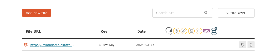

Además, hemos detectado un posible problema con tu cuenta. Parece que has registrado dos sitios web en wpml.org, pero tu cuenta solo permite utilizar un sitio web de producción. Puedes revisar los sitios registrados en tu cuenta de WPML. Recuerda que con la cuenta "Multilingual Blog" solo puedes tener un sitio de producción y tres sitios de desarrollo.

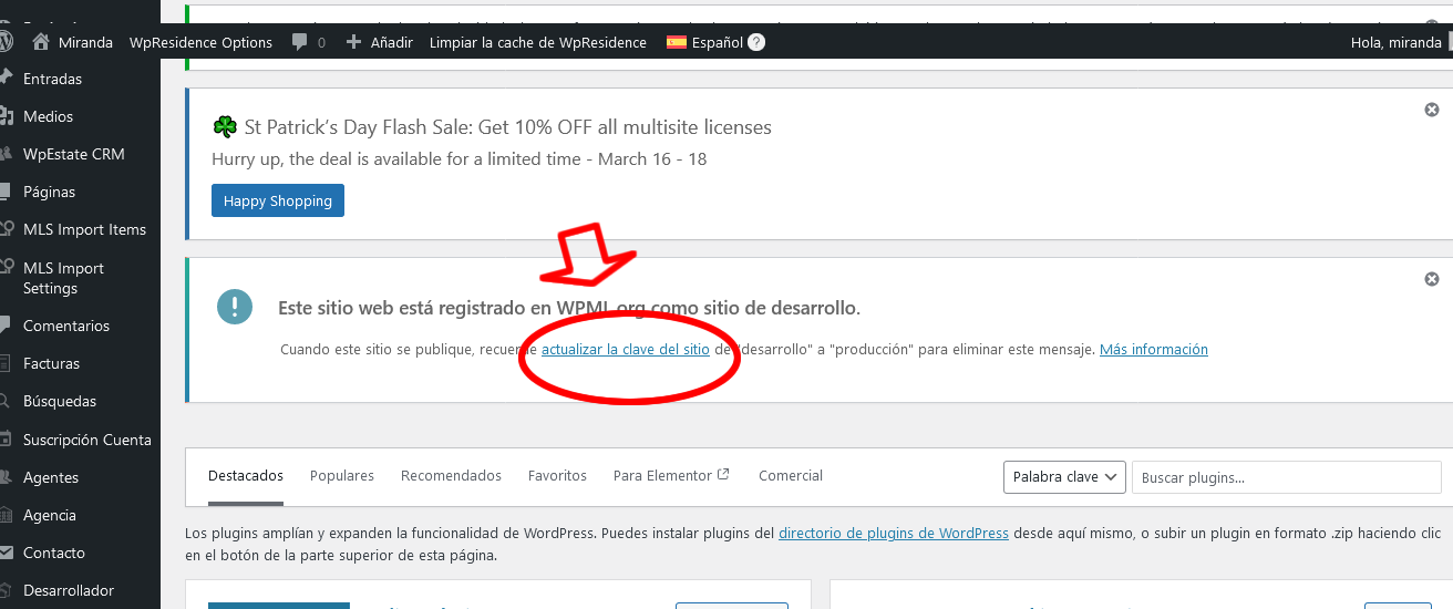

adrianM-40
No esto no funciona te adjunto la captura de pantalla (imagen 1) luego de hacer clic en actualizar la clave del sitio me envia a
https://wpml.org/es/account/sitios/ (imagen 2)
No me permite introducir en el sitio la clave nueva.
Esto ya me esta haciendo perder demasiado tiempo y tiempo no me sobra, tienes alguna solución eficiente o alguien que pueda sacarme de este problema?

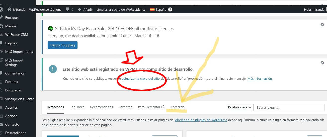

Partidario de WPML desde 12/2018
Idiomas: Inglés (English ) Español (Español ) Alemán (Deutsch )
Zona horaria: America/Lima (GMT-05:00)
Tienes que ingresar le clave en la area "Comercial".
Lo he marcado en la capture de pantalla.

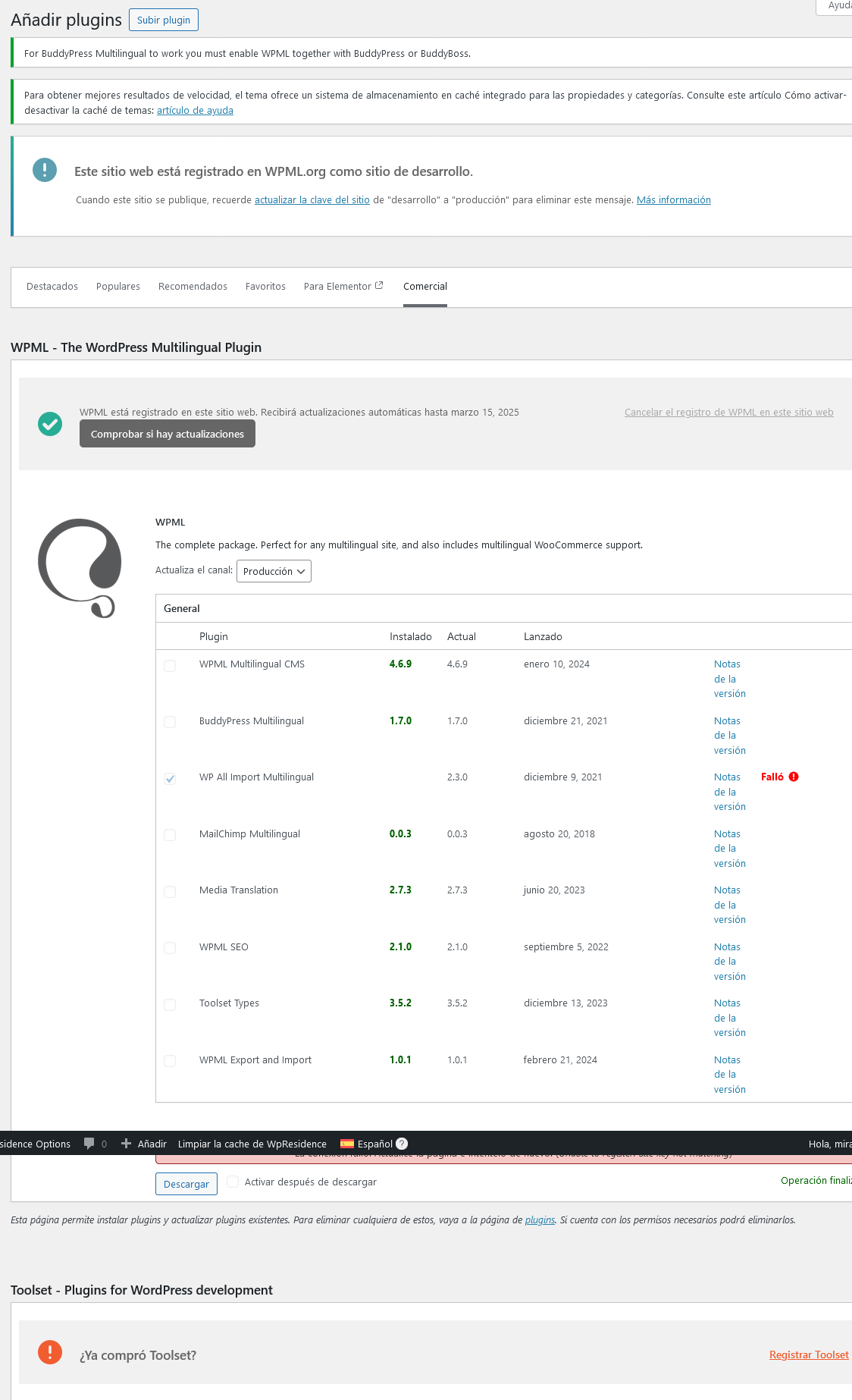

adrianM-40
NO encuentro donde me dices donde introducir la clave. (Adjunto captura)
Que te parece si para ahorrar tiempo te paso los datos de acceso de mi sitio e instales el componente faltante?

adrianM-40
este es el error que te comente en ticket anterior "PCLZIP_ERR_BAD_FORMAT"

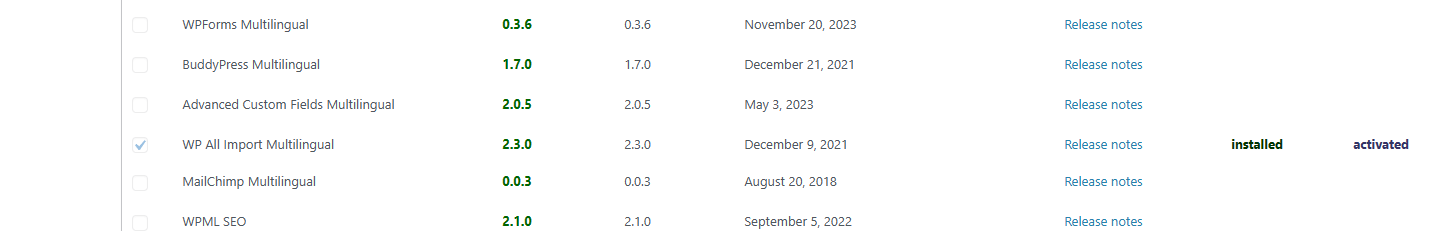

No, es solo que no trabajo los domingos ni los lunes y mi ubicación es Lima, Perú.
Lucas me dijo que instaló el complemento manualmente, lo que significa que el error aún debe existir en su sitio.
Investigué un poco sobre el tema y, en general, podría haber dos razones para el problema:
- Problema con el Zip que estás subiendo
- Escasez de memoria en el servidor web
Ahora, cuando descargo el complemento en un sitio de prueba, no puedo confirmar ningún problema (captura de pantalla), lo que significa que el motivo debe estar en el lado de su servidor.
