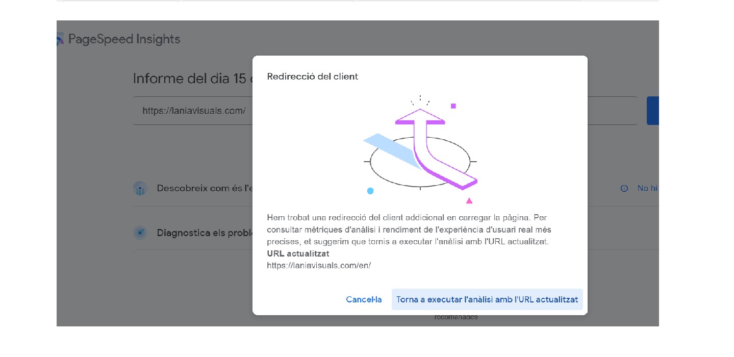

Analizando la web en enlace oculto nos da el siguiente mensaje:
Hemos encontrado una redirección del cliente adicional al cargar la página. Para consultar métricas de análisis y rendimiento de la experiencia de usuario real más precisas, te sugerimos que vuelvas a ejecutar el análisis con la URL actualizada.
URL actualizada enlace oculto
Es como si hubiera un redireccionamiento interno pero por más que reviso el plugin no veo la solución, es un poco urgente.

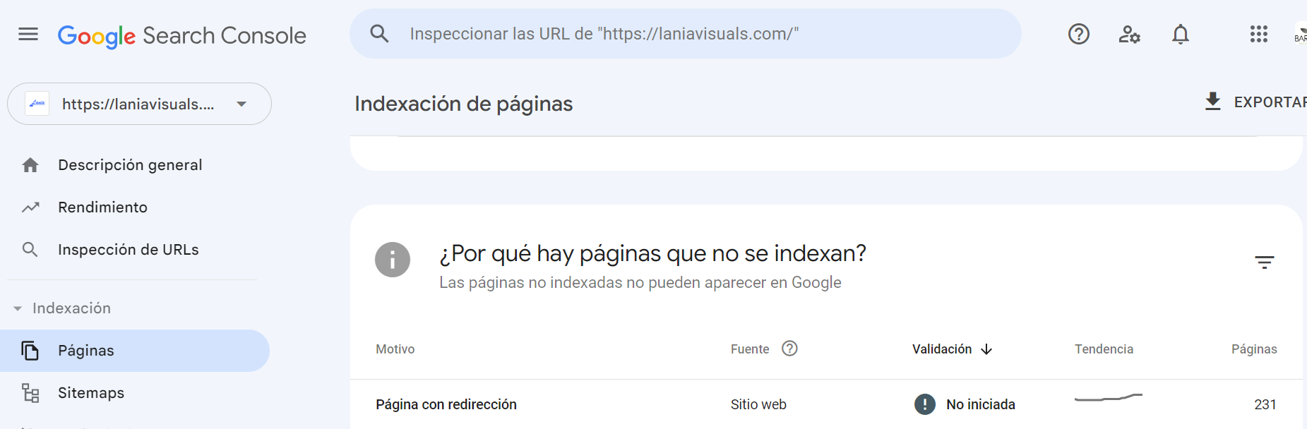

He subido el sitemap y he hecho la solicitud a Google, pero según Google Search Console, el problema está en el sitio web...por favor, revisar el caso, esto nos perjudica enormemente.
Nuevos motivos que impiden que se indexen páginas de un sitemap en el sitio enlace oculto
12 nov 2023
Indexación de páginas
Enviado a todos los usuarios pertinentes de propiedades
Search Console ha detectado que hay páginas de tu sitio que no se están indexando debido a los motivos siguientes:
Página con redirección
Por cierto, cuando subo la información: WPML debug info me da este mensaje: *The debug information is not valid. Es por eso que subí la información a esta casilla.

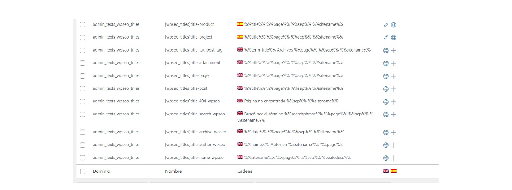

He instalado el plugin y no veo que se solucione...además, adjunto imagen 1 dónde me aparecen cadenas predeterminadas en inglés, no sé si esto tiene que ver con el problema y la imagen 2 dónde se puede apreciar que el problema persiste.
